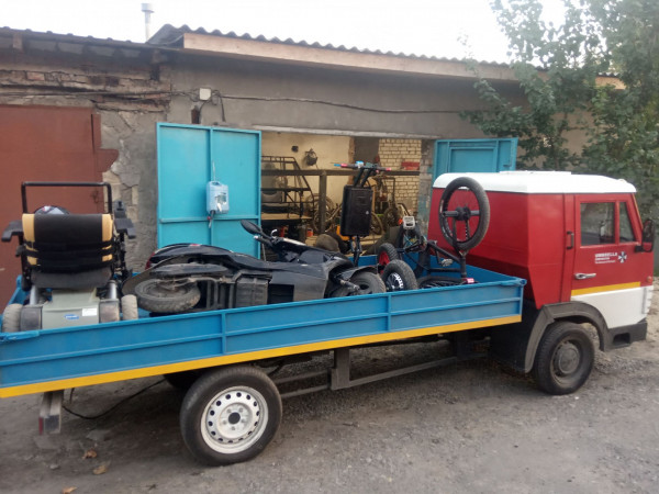

Перевозка электротранспорта электротранспортом)

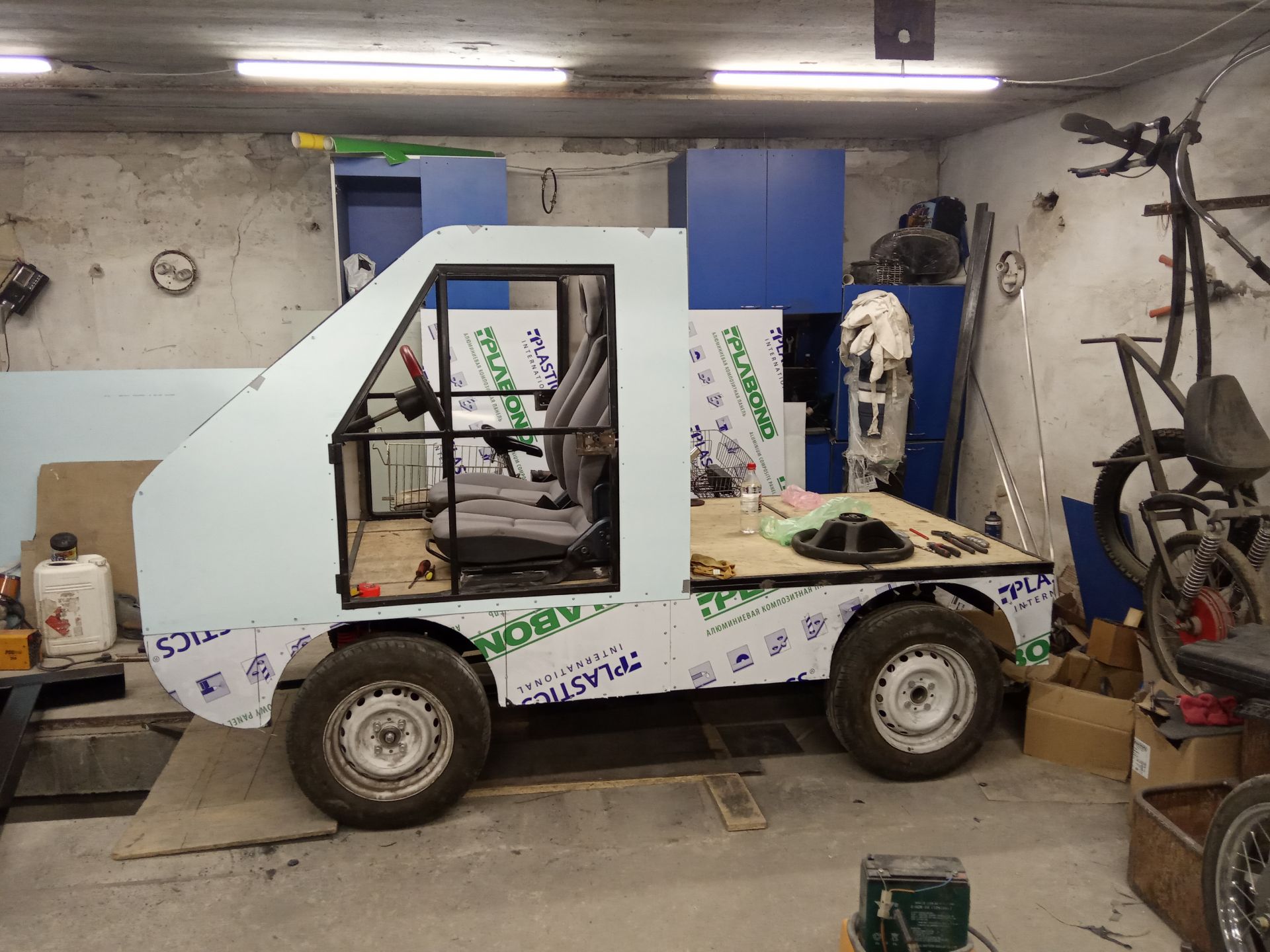

Начали обшивать грузовичек...

Разрешите высказать и своё мнение по поводу посадки водителя. Напрашивается посадку сделать так, чтоб ноги водителя опускались в низ перед передними колёсами. Так посадка будет удобной и эргономичной, как на лавочке. Не все смогут лежать как в спорткаре, да и постоянно садится и выходить из кабины за день очень утомляет при неудобной посадке. Ведь это автомобиль не для дальних поездок, а за день нужно может сотни раз сесть и встать. Посадка в легковых автомобилях и грузовых немного отличается

Это не критика, а только моё мнение.

Посадка в грузовичке полностью соответствует нижней картинке.

Развозной транспорт для города должен быть совсем другой. Вы это поймете когда 50 раз за день сядете и выйдете из вашего авто. Низкий пол, почти вертикальная посадка и широкий дверной проем + всякие ништяки типа подставки для маршрутных листов и накладных, переносных ПК, бутылок с водой и т.д. Тогда будет успех.

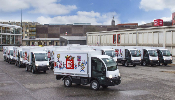

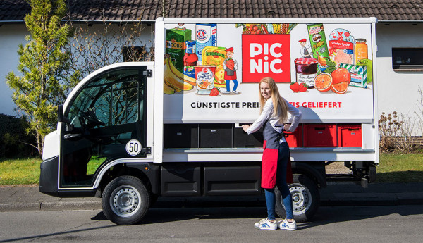

У нас есть онлайн сервис picnic (голландский стартап), во время короны очень стал популярным, т.к. это заказ продуктов питания онлайн. Этот сервис как раз использует электрогрузовички очень компактных размеров, по ширине меньше смарта. Максималка 50км/ч. Больше фоток можно нагуглить введя "picnic lieferwagen".

У каждого своё видение, проект одобрен заказчиком, его всё устраивает. Я сам на данном этапе сажусь и выхожу из него по 100+раз в день, гораздо удобнее Таврии, в которую сядешь и не выйдешь. Такие комментарии заставляют задуматься о целесообразности освещения проектов на этом форуме, ибо отрыв форума от реальности колоссален! В реальности всё удобно и все довольны, на форуме всё всегда не так, как результат, по стране катается уйма самоделок, которых на форуме нет, при том, что создатели о нем знают, но почитав не хотят ничего размещать, тк это бесполезно, тут смотрят в книгу, видят фигу! И никакие фото не помогут, я выкладывал фото рядом со шкодой румстер, думал будет видно и понятно какой там дверной проем, но нет, он маленький, хоть ты тресни, он 900 на 1000 мм и всё равно маленький! Наверное двустворчатая дверь от троллейбуса будет нормально). Заказчик грузовичка в доставке ни один год, держит ресторан, ростом 2.05 и ему всё нравится...

Грузовички picnic понравились, клиренс для наших дорог подходит.

Заказчик хочет развозной грузовичек на 500 кг с пробегом 70 км, со съемной термобудкой, двухместной кабиной, возможностью разворачиваться практически на месте и ездить по ступенькам.....за 3350 долларов. Ни о каких карманах и подстаканниках он не просил, сказал сам приделает где надо и какие посчитает нужным, дайте только машину.
