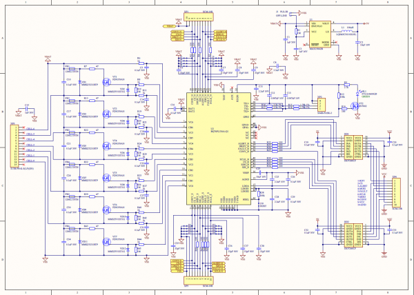

Те которіе каскадируются напрямую, очень глючніе. они для повербанков с небольшими мощностями катят.
для Транспорта в паралель. как в теслах. каждая через изолятор и в шину.
Но начинать разработку несоветую. ищите готовую. дорогущая хрень с опасными напряжениями. Если нет даже элементарного понимания о поиске делатей, это будет мучительно долго и дорого.
Если все же есть желание потратить пару тыщ у.е то хоть публикуйте предварительные шаги. чем смогу помогу.
2021-01-05_16-07-17.png [ 177.07 КБ | Переглядів: 22522 ]
2021-01-05_16-07-31.png [ 20.54 КБ | Переглядів: 22522 ]

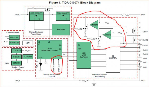

Лазил по сайту TI, Разглядывал апликухи с применением BQ76940 (она на 15s),, и наткнулся на схему BMS на 17 ячеек, при беглом взгляде была непонятка, так как микросхема использовалась одна (китайцы если больше 15S ставят две), потом начал глядет куда там еще 2 канала включены, и оказывается они через операционники шуруют прямо на входы АЦП управляющего контроллера. Что примечательно, так это сама схема вычитателя на операционнике , резисторе и добавочном мосфете , при таком включении нету погрешности которую даёт обычный вычитатель с четырьмя резисторами-делителями ( из за технологического разброса резисторов в делителях). Век живи век учись, так можно всю БМС без BQшек собрать, на операционниках. Только управляющему контроллеру понадобится много входов АЦП.
bq0000000.JPG [ 109.06 КБ | Переглядів: 22281 ]

Прекрасное решение. На каждом операционнике собран прецизионный преобразователь напряжения в ток. Если, к примеру, резистор, который подключен к истоку полевика, равен 1 кОм, тогда крутизна преобразования будет 1 мА на вольт. В сток полевика ставят резистор, на котором получают обратное преобразование тока в напряжение.
На мой взгляд, лучше применить один АЦП и аналоговые коммутаторы.

БМС Сан Саныча как раз на таких микросхемах выполнена. В самой микросхеме стоят куча прецизионных операционных усилителя, которые выдерживают 200 вольт на входах (понятно, что разница между входами должна быть не более 4,5В).

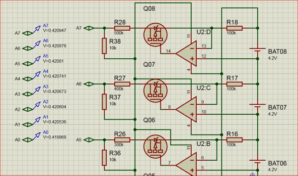

Я же правильно понимаю что питание операционников в таком включении берется от крайних выводов батарейной сборки и если снять питание с операционников вычитателя то от батареи практически перестает потребляться ток ?

Накидал в протеусе 8 каналов.
В принципе работает....
Плюс к показаниям в сотку вольта набегает от утечки по входу операционников, по даташиту там не подтянутые затворы, и утечки почти не должно быть, так что в реале соберу и поглядим. Но уже можно сказать что решение рабочее.
bmstro.JPG [ 162.58 КБ | Переглядів: 22181 ]
Теперь надо плату развести и в натурные испытания.
Если по входам стоят защитные диоды, то операционник через них самозапитается, и продолжит жрать. Но можно по плюсовым входам тоже поставить высокоомные резисторы, и тогда отключение питания должно сработать, Наверно поставлю для них место когда буду разводить плату.
