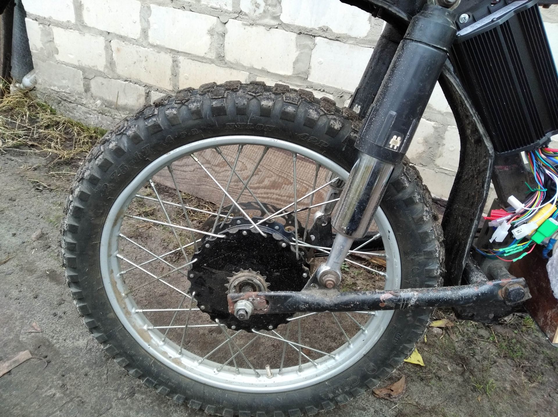

В чаті спілкувався з людиною яка до цього катала на маках кіловатний а тепер на дд 3 кВт. З його слів дд потужніший , швидший.
Але є суттєвий ньюанс - батарея і контролер значно потужніші. Пакети зібрані в 2п . Зі своїм маком кіловатним я можу виїхати на батці 14ач 48в і контролером навіть на 29 А і прицьому нормально поганяти. З потужним дд так вже не вийде. Треба купляти значно потужнішу батарею , і відповідно треба її ще закріпити.
На фото 17" диск заспицований з маком 1000вт в 2 !!! Хреста. В 20" вело ( 16"мото) в 1 хрест повинно заспицюватись.
А який зовнішній діаметр колеса вийшов, який саме мак "скільки"Т, і яка швидкість?

Діаметр треба заміряти, на фото колесо стоїть в стандартній вилці мопеда Верховина / Карпати . Тобто трохи більше за рідне карпатовстке колесо 16". Менше ніж 26 вело, може таке як 24 вело.
Намотка 8т, джипиес на телефоні показує по різному 40/45/ інколи навіть 50 км/год. Яка швидкість насправді не кажу, сльози з очей коли їду на весь газ. 29а дещо мало , мотор не повністю розкривається. 33а 1000 вт контролер їде краще, але батарейці не дуже гарно.
