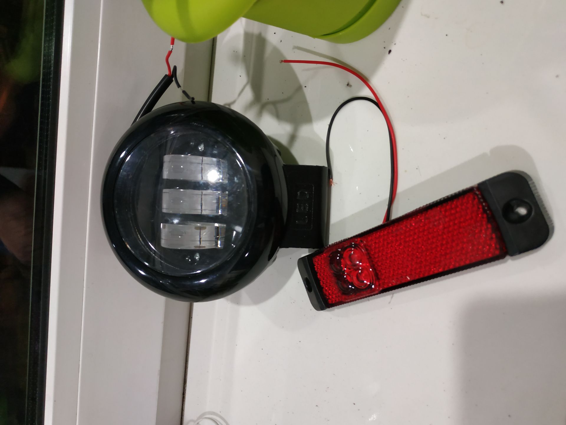

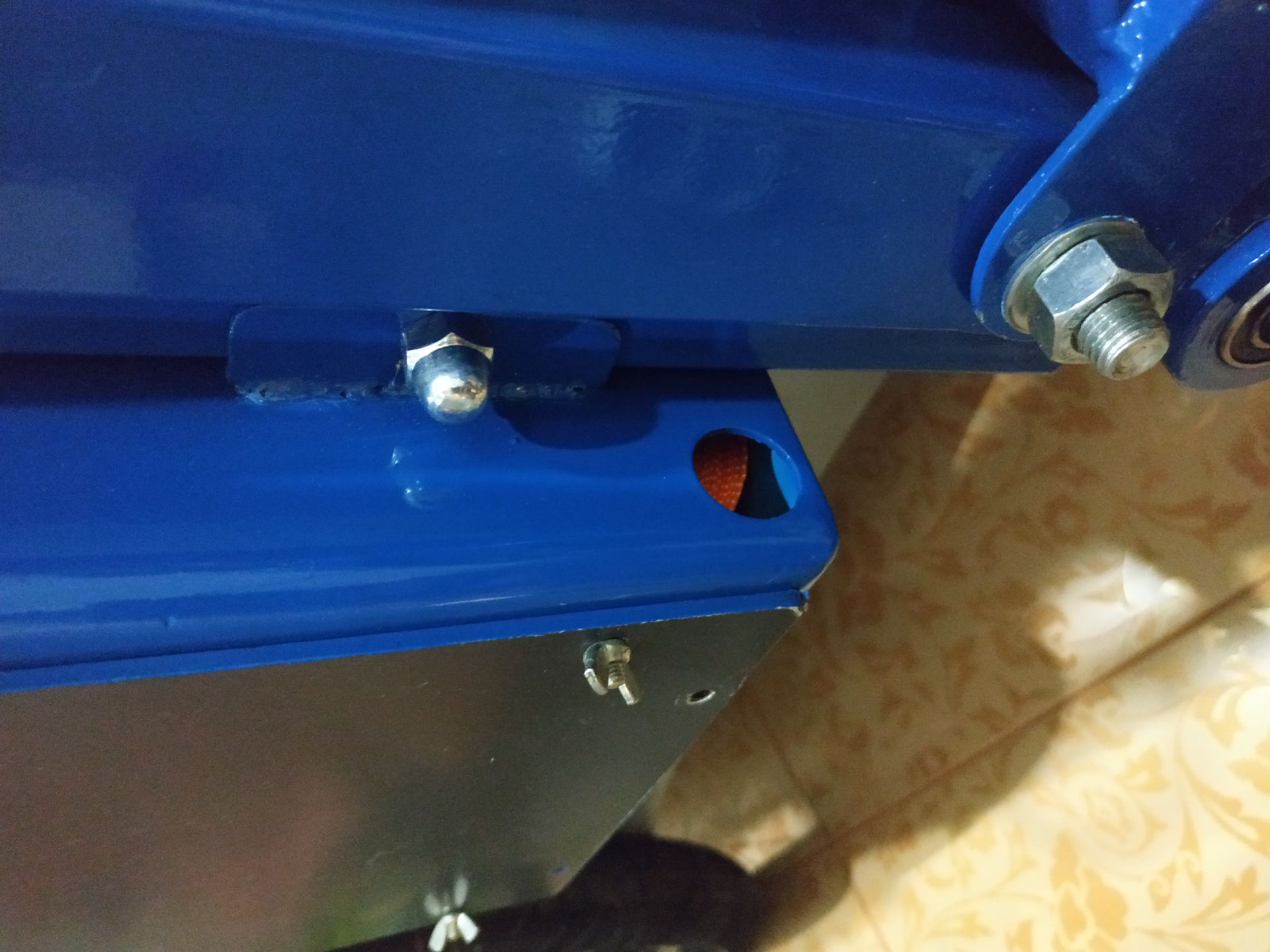

Приехала фара и хвостовой маркер. А это значит, что в перспективе люто колхозное крепление фары на рулевой стакан.

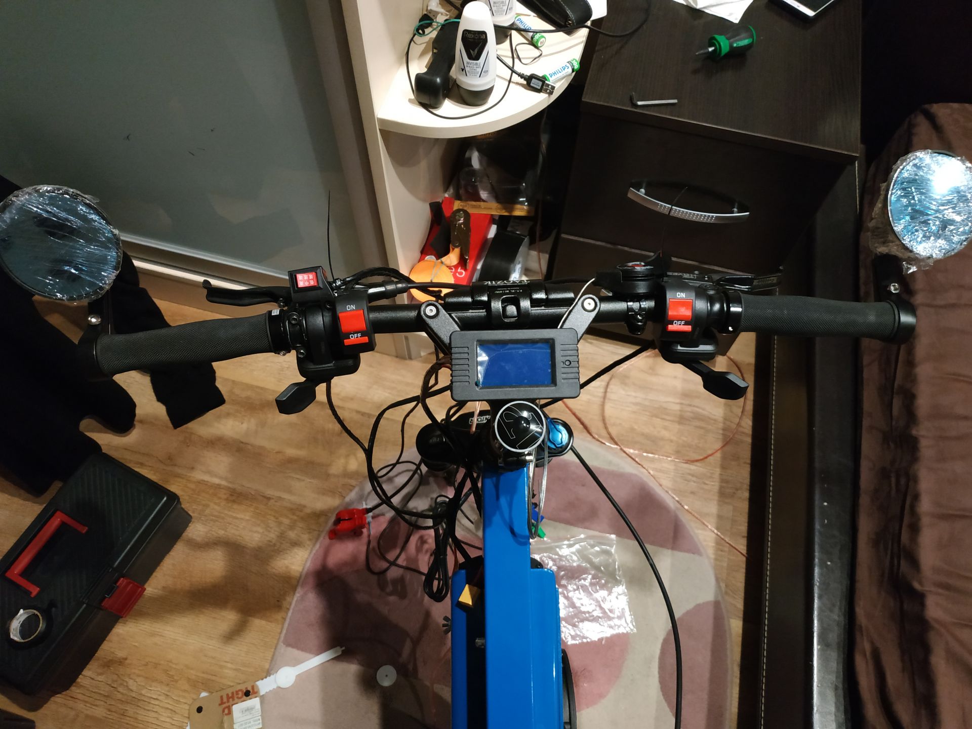

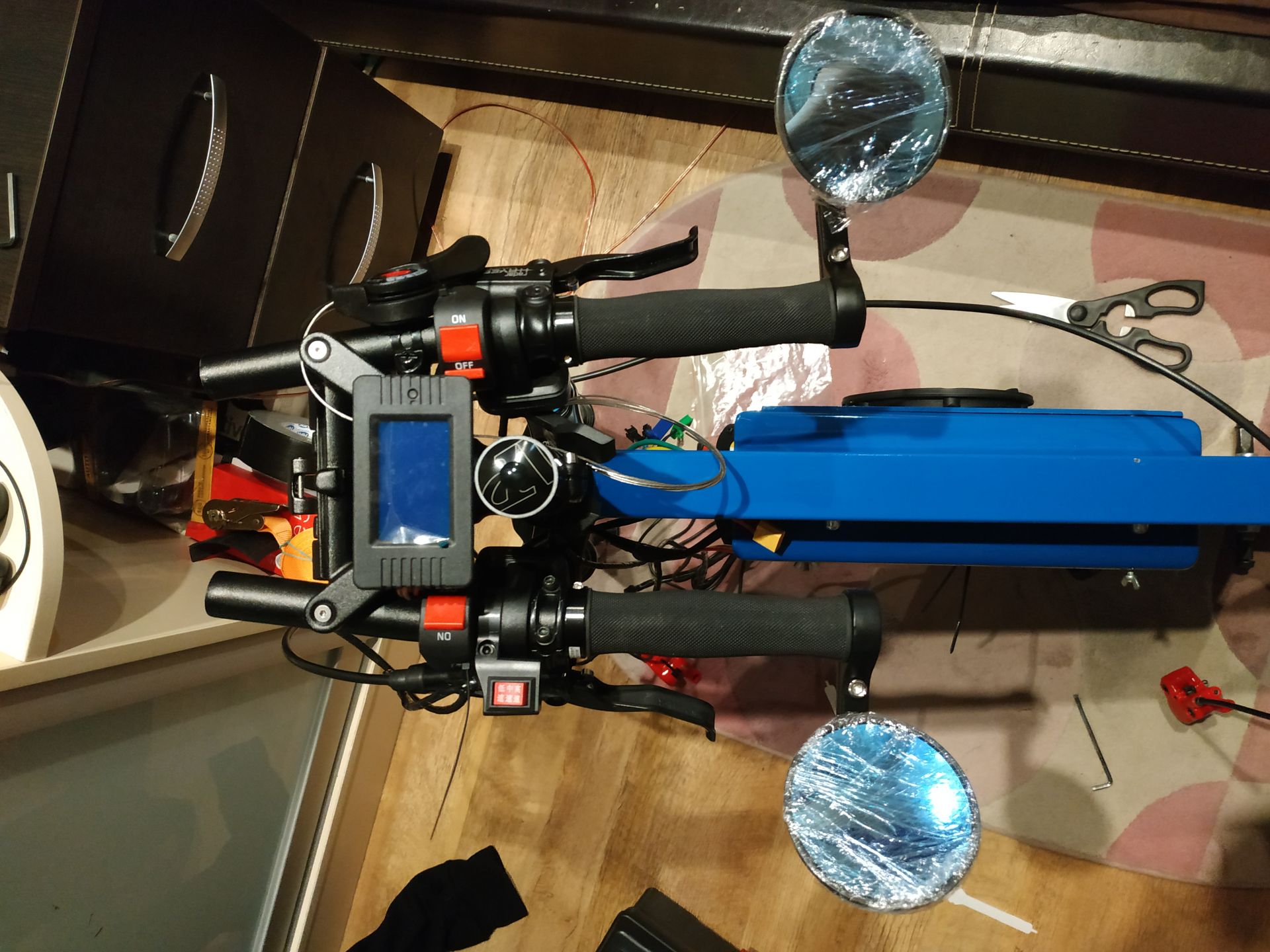

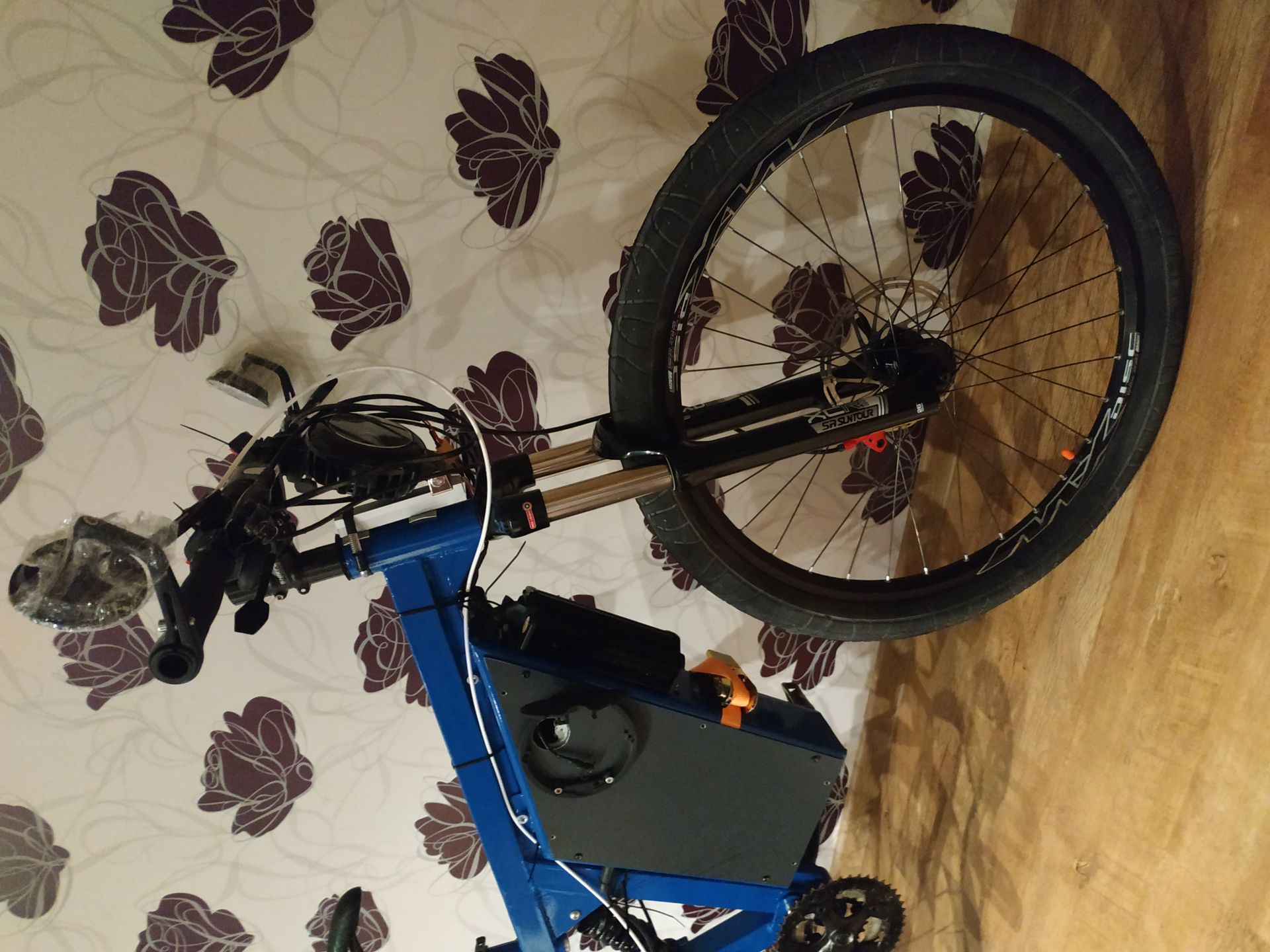

Чутка подсобрал руль, провода, тормоза накинул на раму. Работы конечно ещё не на 5 минут осталось.

Прикольно выглядит, а че за руль? :pfeif:
 Заголовок повідомлення: Re: Подвес на mxus gdr19
#116307Повідомлення 13 бер 2021, 21:39
Дякував (ла) 88 Подякували 70
Предыстория простая, комната-спортзал, где в том числе стояли байки, в ноябре прошлого года стала детской. Я не любитель всякого складного, но деваться некуда, вопрос с местом стоит достаточно остро. Это уже второй такой руль у меня, но первый я поставил в конце сезона и нормально его не обкатал. У нас их почему то нет, приходится с Алика заказывать, по цене около 45 баксов. Сделано вроде по уму, есть винт для регулировки люфта. Покатаем посмотрим, место экономит прилично.

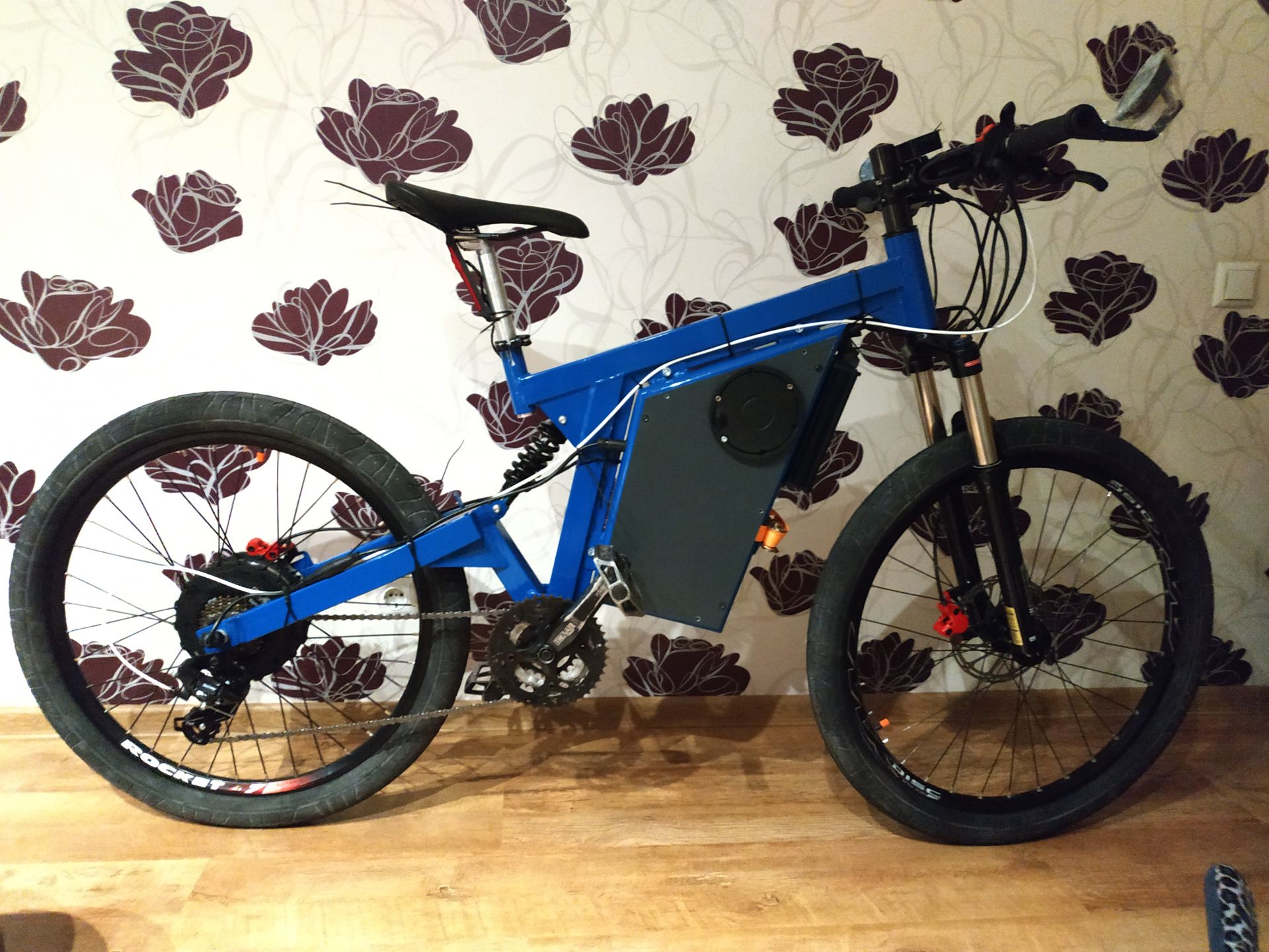

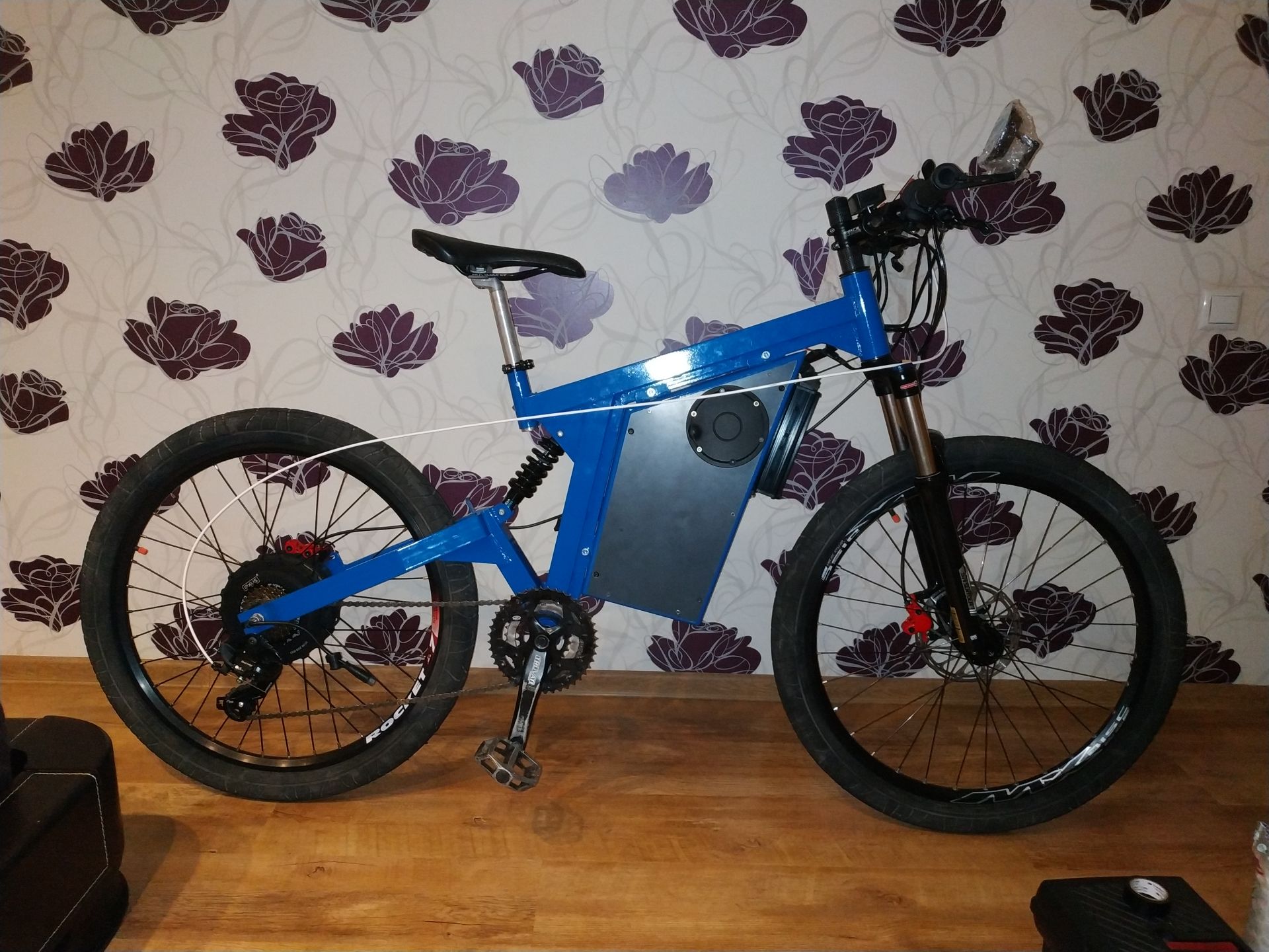

Сегодня прям день визуального прогресса (на самом деле к этому все готовилось и складывалось кусками, которые оставалось только установить): стал на колеса, выставил суппорта, закрепил все ручки/кнопки на руле, поставил шатуны и педали, задний переклюк, цепь натянул, подключил манетку заднего переклюка (отпилить рубашку пока спит ребенок ещё то упражнение :) ).
Осталось настроить переклюк, собрать на стяжки все провода и линии, проложить провод от МК, подключить все к контроллеру. Надеюсь на след неделе смогу доехать в эпицентр, надо придумать что-то с креплением фары.
Так что готовность где то 80+%. Скоро поедет (надеюсь). Катать-таскать его теперь с балкона в комнату - полноценное упражнение на силу.

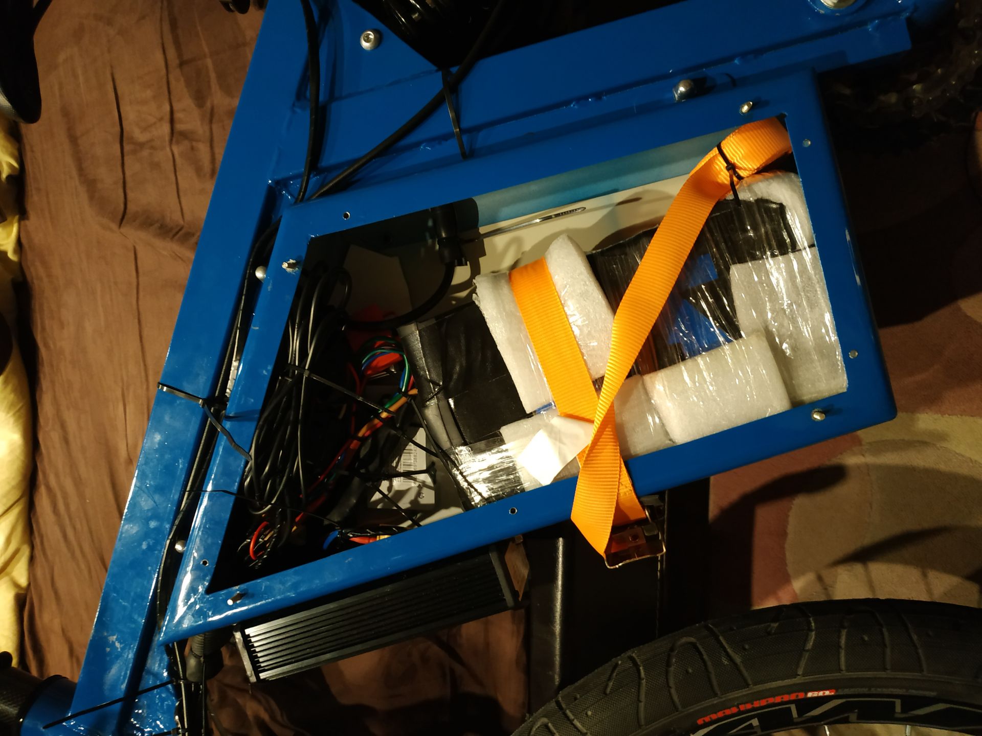

Сам удивился, но готовность без малого 100% :) то есть переклюк переключает, газ газует, тормоз тормозит :hurra:

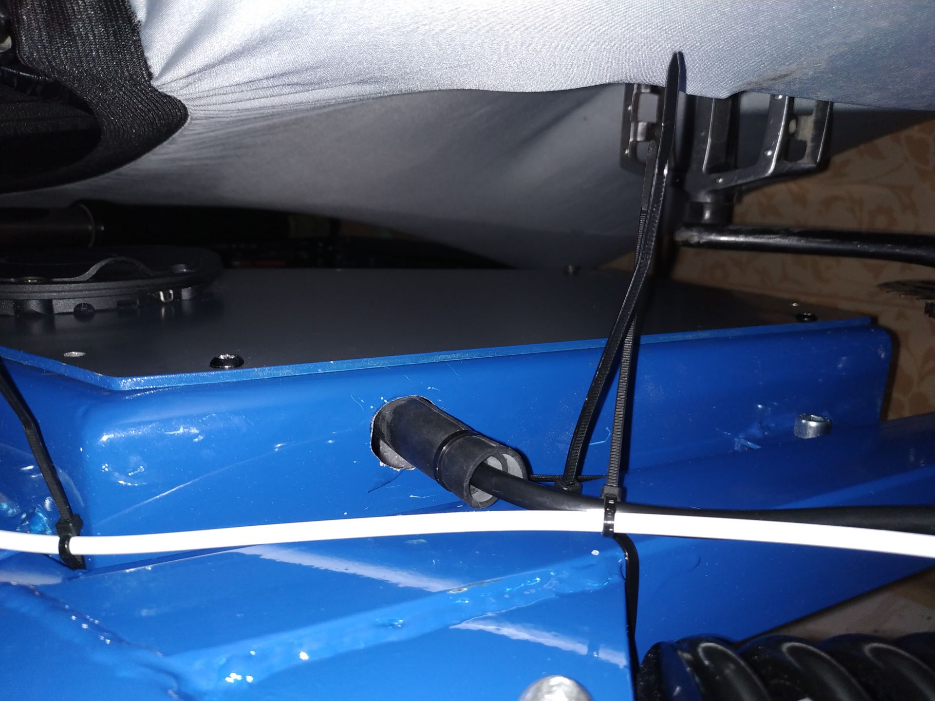

Сегодня проколупал отверстие под провод от МК, почему оно с другой стороны - ума не приложу, у меня оба мотора с выходом вправо.
IMG_20210316_224643.jpg [ 262.22 КБ | Переглядів: 10745 ]
IMG_20210316_224652.jpg [ 273.64 КБ | Переглядів: 10745 ]
Настроил переклюк, достягивал стяжками, поставил батку, все подключил, кнопки проклацал все вроде работает.

Редуктор конечно тугой у этого мотора на холостом до 5а кушает. Надеюсь раскатается.
Надо собраться с силами и черкнуть о моторе визуальное сравнение с 500w volta noname, а также сбить в кучу цену и партлист, уложился ли я в заветную 1000 или нет (вангую что нет :) )

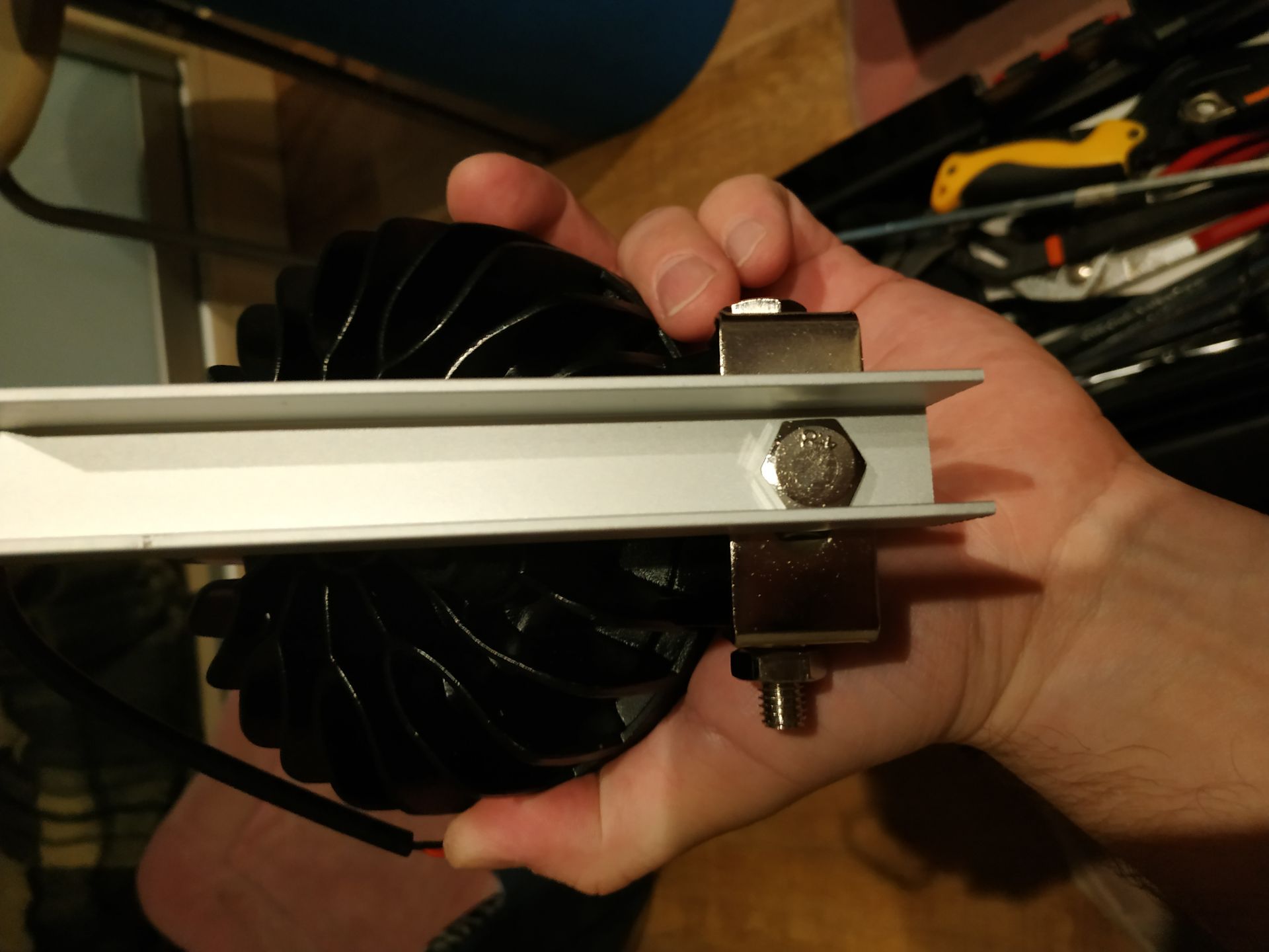

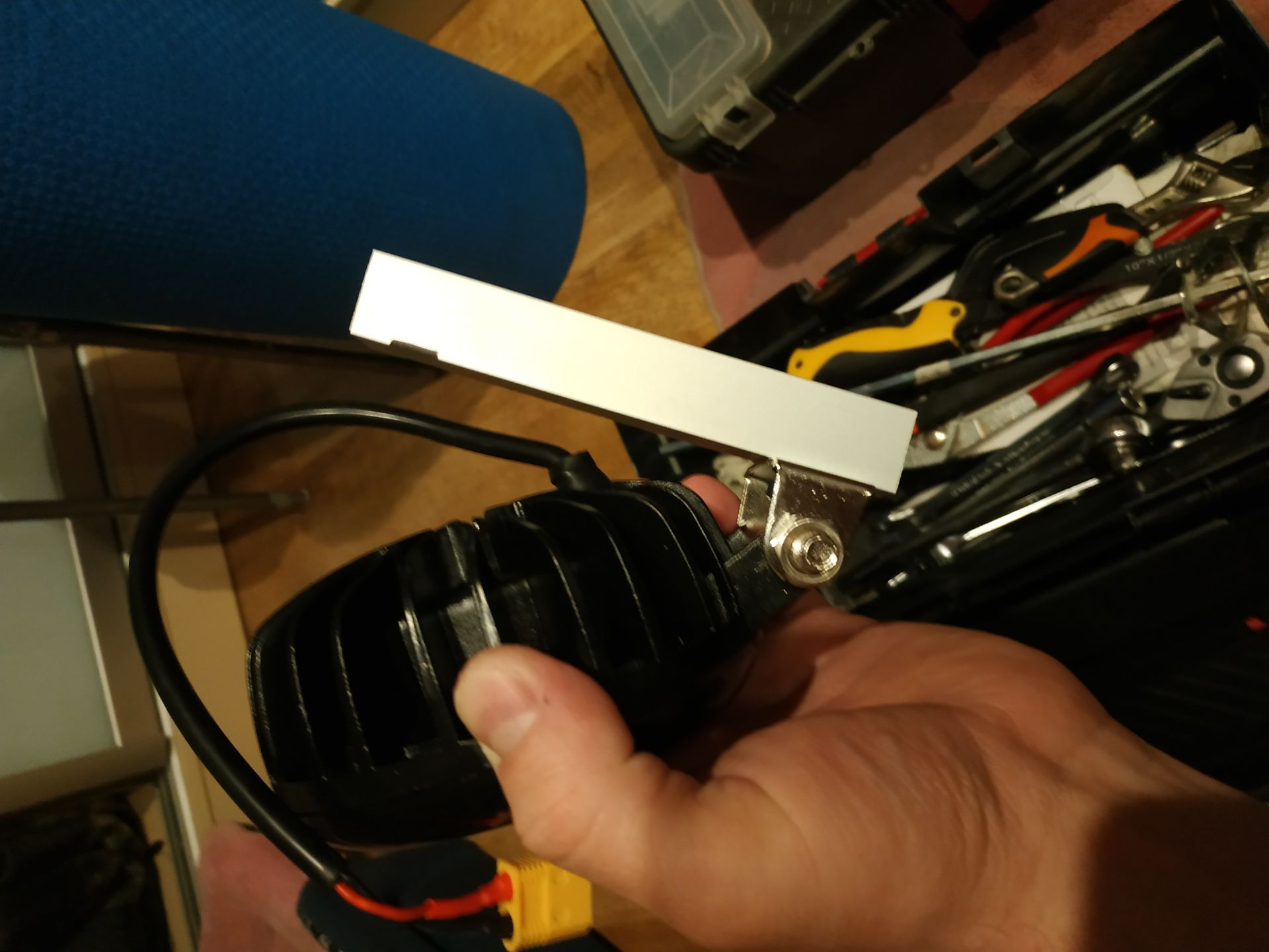

Обещал колхозное крепление фары - выполняю :)

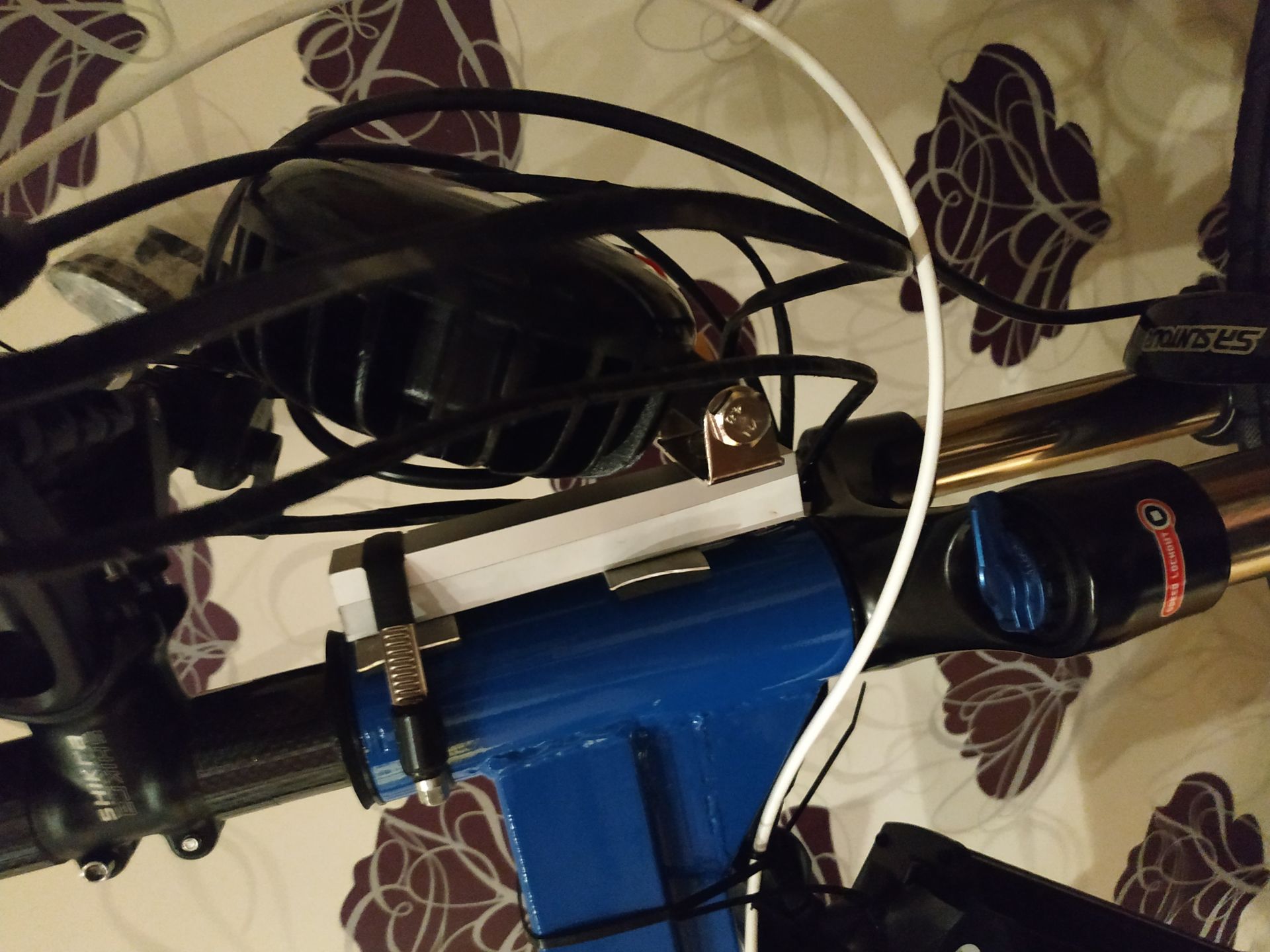

Купил п-образный алю профиль 20х20 к нему прикрепил кронштейн фары, и все это через резино-металлические подкладки автомобильным хомутом в термоусадке к рулевому стакану. Подобная конструкция проехала на первом байке тысячу км и не отвалилась, надеюсь здесь будет нечто подобное.

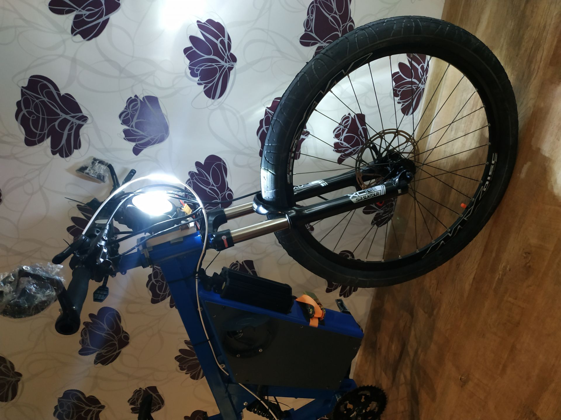

И немного фоток внешнего вида и как светит.
