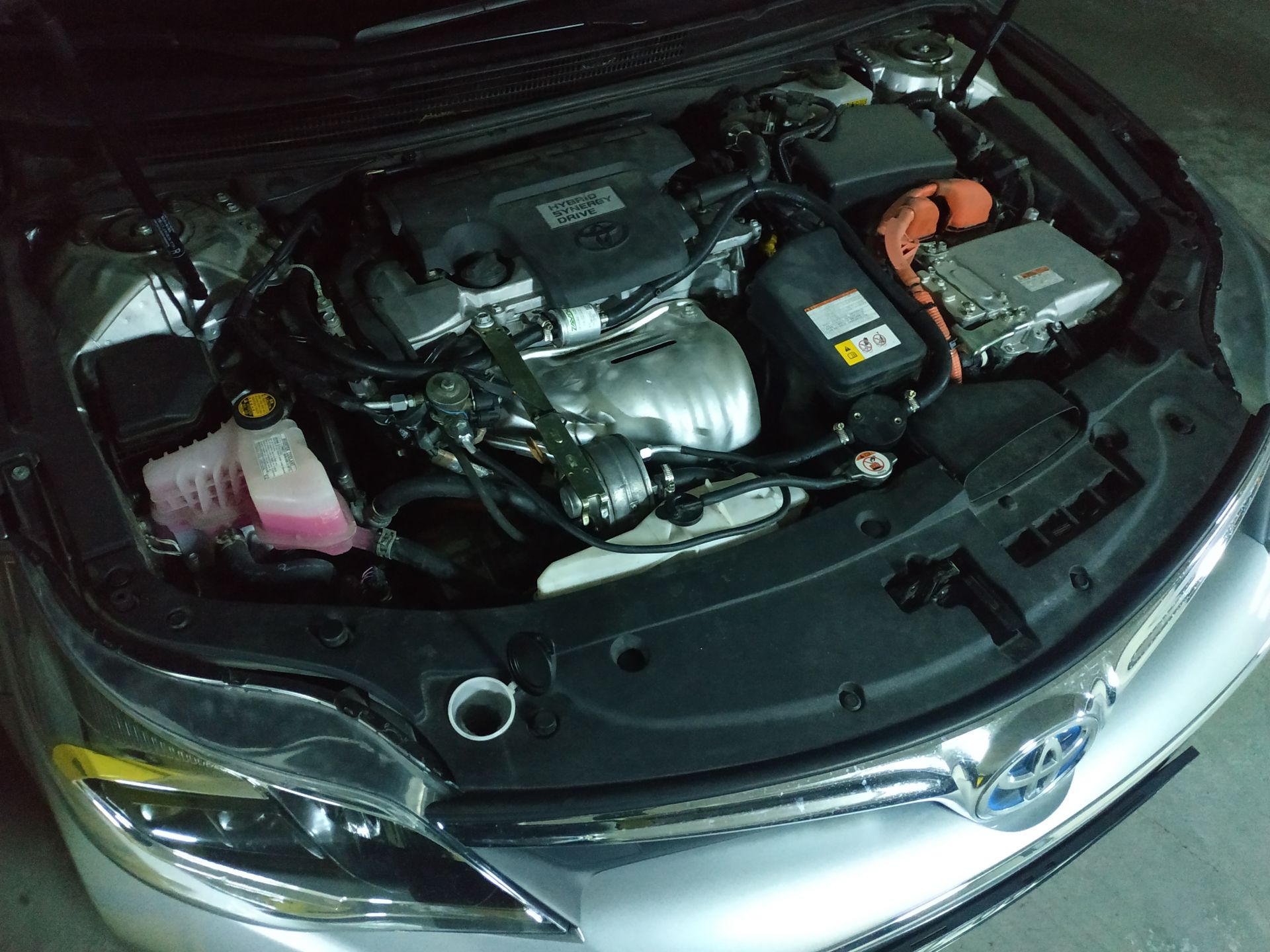

Бачек омывателя перенес, газовый редуктор перенес, осталось бачек и насос Инвертора1 перенести раздвинув место и туда буду ставить Инвертор 2 для заднего моста-электроредуктора Лексуса RX400h, на взломанную плату с регулировкой токов по Вайфаю и обработкой резольвера синхронного оборотистого и экономного двигателя.
IMG_20210425_192345.jpg [ 327.67 КБ | Переглядів: 11068 ]

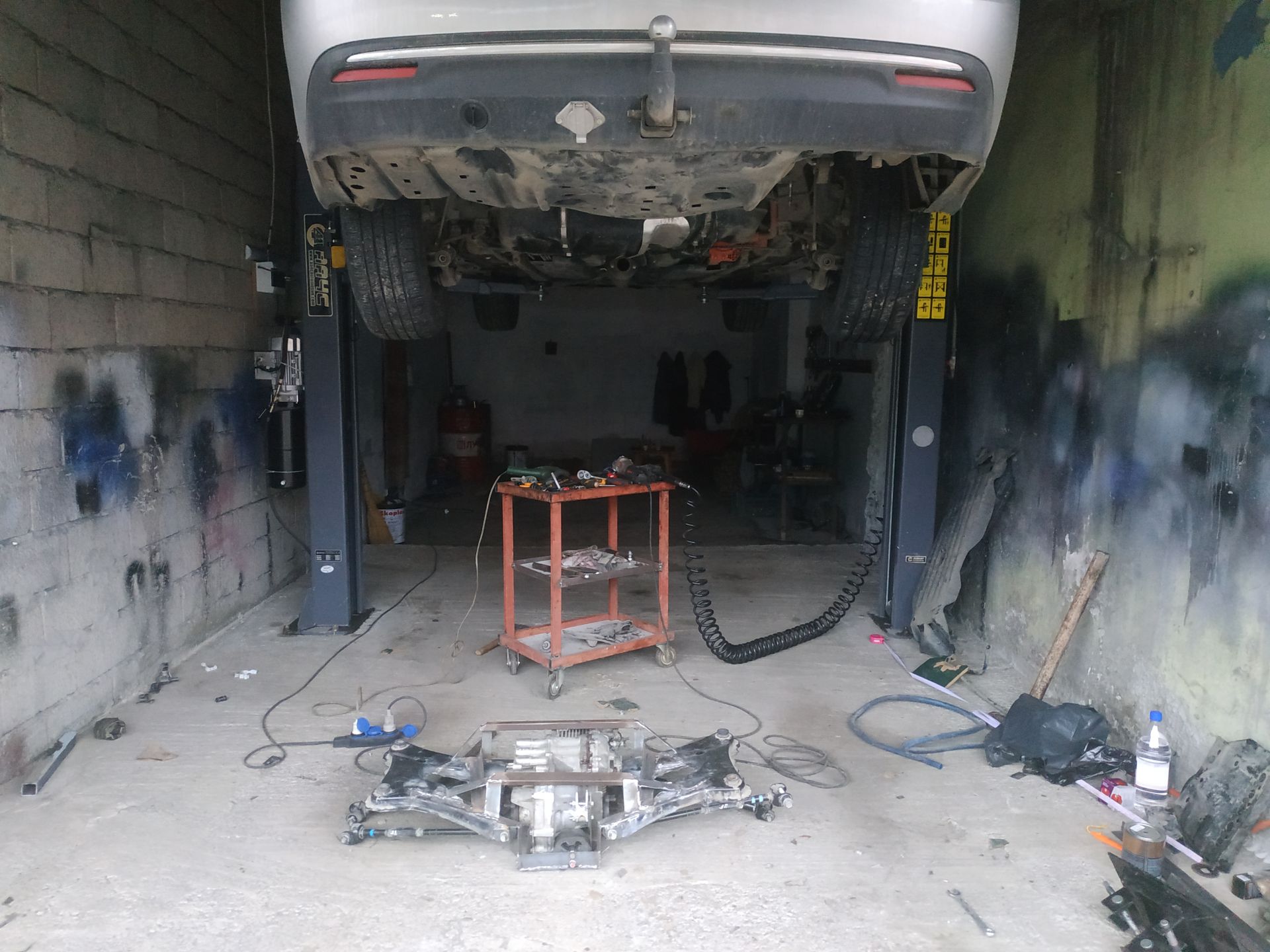

Размеры Электромотора-редуктора от джип Лексус RX400h высота 32 см, длинна спереди до зада 37 см, а ширина 28 см по выводы приводов и 42 см в месте электромотора и резольвера. Вварить его на сайлентблоки можно почти в любую машину. Можно засинхронить на моторе 2 якоря и 2 статора, тогда он мощнее Ниссан Лифа будет, а шестерни редуктора там мощные достаточно для этого по лолщине. А если взять 2 таких, то вообще будет ураганная электромашина ещё и полноприводная, она на 2 мостах будет тянуть не на самых больших, на стоковых токах как 150 ЛС бензиновый двигатель. А на больших токах думаю можно в 1,5 раза увеличить мощность и прямо по Вайфаю с телефона настраивать токи.
IMG_20210326_182552.jpg [ 319.75 КБ | Переглядів: 11063 ]

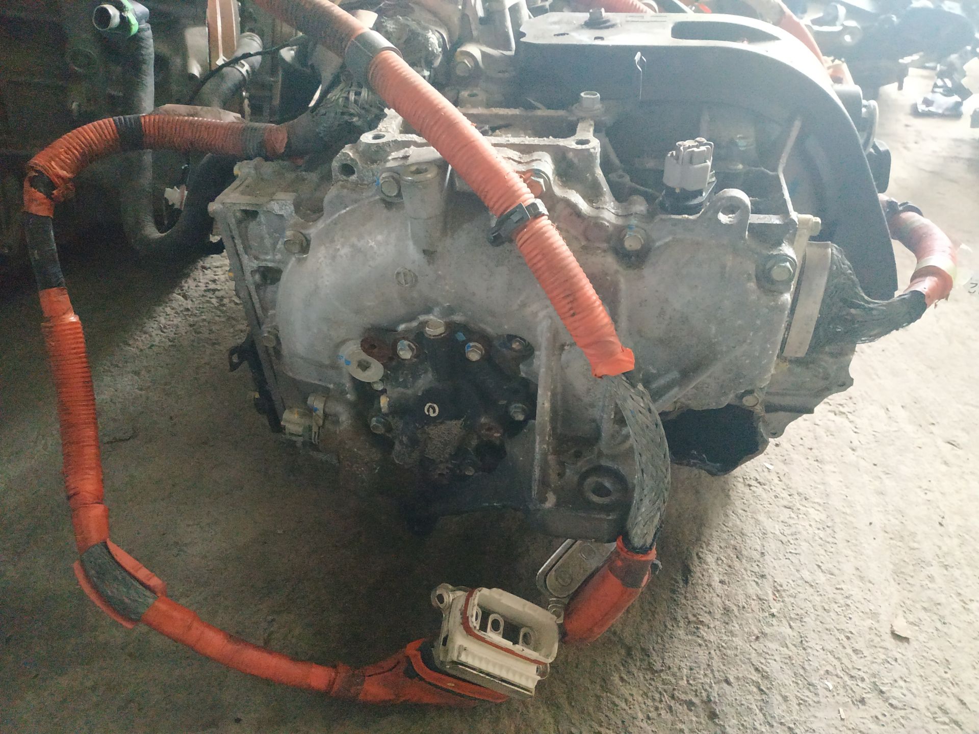

Инвертор это настраивается по Вайфай на всю его длинну как говорится. В стоке это из 244,8 вольт батареи переводит в 380 вольт на 3 фазах в пиках 560 вольт. Вольтаж не нужно делать меньше, японцы не зря так делают. Сила тока меняется по Вайфаю в стоке до общих 50 кВт, что выйдет по возможностям посмотрим, ну думаю помощнее можно сделать, потихоньку проверяя. Лифа мотор накачивают в раза от его стока сильнее. Тут запас мощности и у моторредуктора и у инвертора, стоятони в ГруЗии по 50-70 дол. Плата в сборе тоит 300 евро на 1 моторную прошивку, 2 моторная стоит 400 евро. Сайт Демиана EVBMV.com он любитель делать БМВ электроавто. Наверно там в Ирландии ему попадаются недорогие кузова от БМВ. Немцы делают машины вытягивающие деньги. Можно кузов Порш Каен или Ауди Q7, А8, найти за 2000 дол с убитыми двигателем и АКПП, и все выкинув загнать туда 2 двигла от Ниссан Лифа 80 кВт по 500 дол или хватит и дешевле от Лексус RX400h 50 кВт по 70 дол. А еще мощнее это поставить АКПП+электродвигатель от Тоеты Камри-Авалон 150 кВт за 200 дол. Вот это пушка полноприводная будет, но и 1 АКПП+электромотор встроенный хватает для седана. Вот такие есть свежайшие и неубиваемые АКПП-электромоторы в ГруЗии всего по 200 дол. Двигателя все Тоеты синхронные на них стоит изменяемое сопротивление якоря и синус, косинус положения якоря для управления им этим родным Тоетовским контроллером, система эта для синхронного двигателя называется резольвер. Ставим плату взлома Инвертора за 300 Евро и по Вайфаю делается настройка. Далее дело за аккумуляторами, можно даже на свинце ездить, но нужно 20 аккумуляторов ставить. И Лития сейчас полно в Китае, и бу много живых. Вон коробок гибридных с электромоторами от Камри куча стоит, все с малым пробегом, человек на разбор большие пробеги не берет, это из США свежие запчасти, везется прямо с Карфаксом подтвержденного пробега.
IMG_20210323_155428.jpg [ 415.38 КБ | Переглядів: 11023 ]

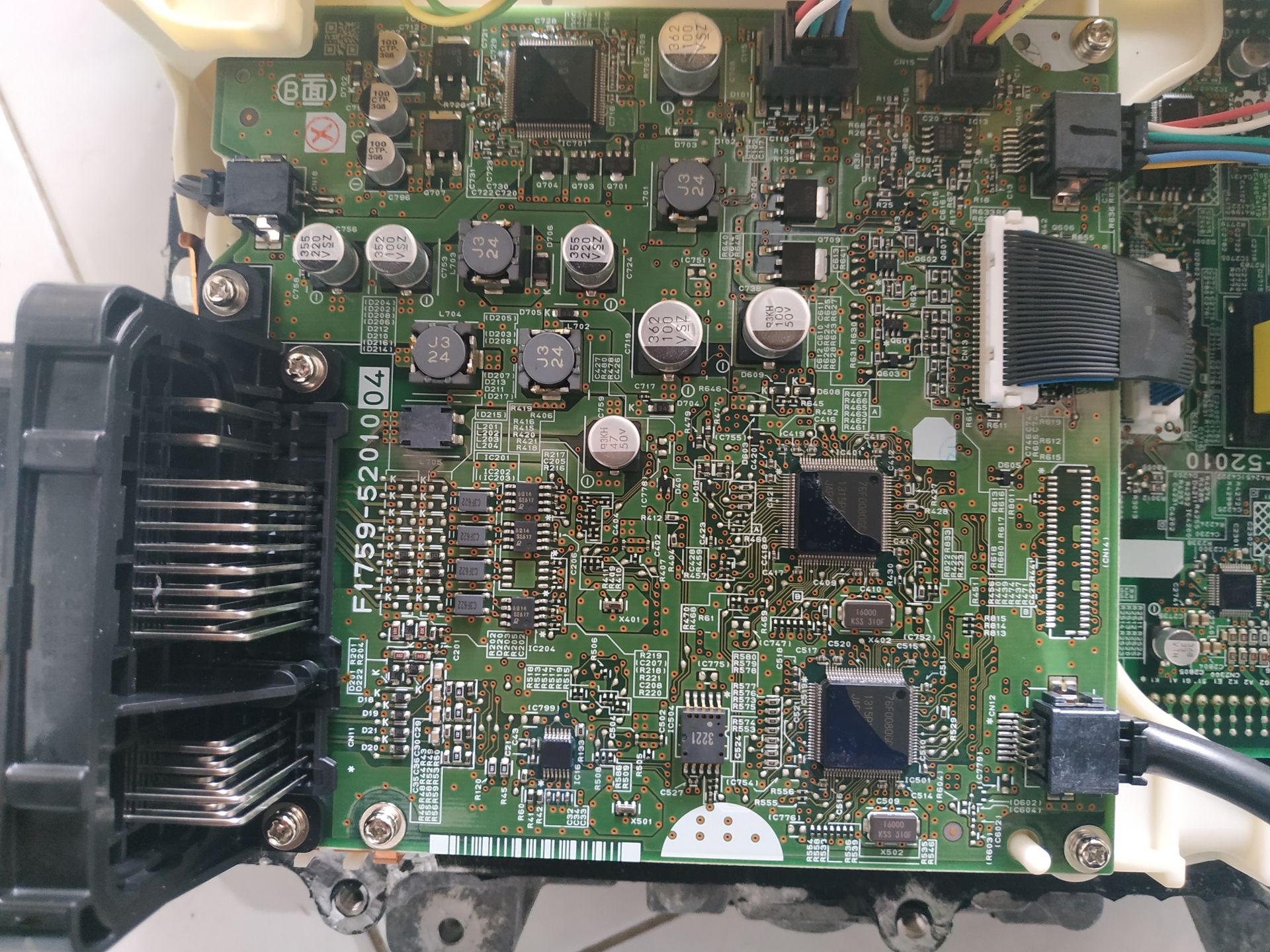

Разобрал инвертор для вставки платы управления с Вайфайными настройками.
IMG_20210428_165102.jpg [ 484.86 КБ | Переглядів: 10914 ]

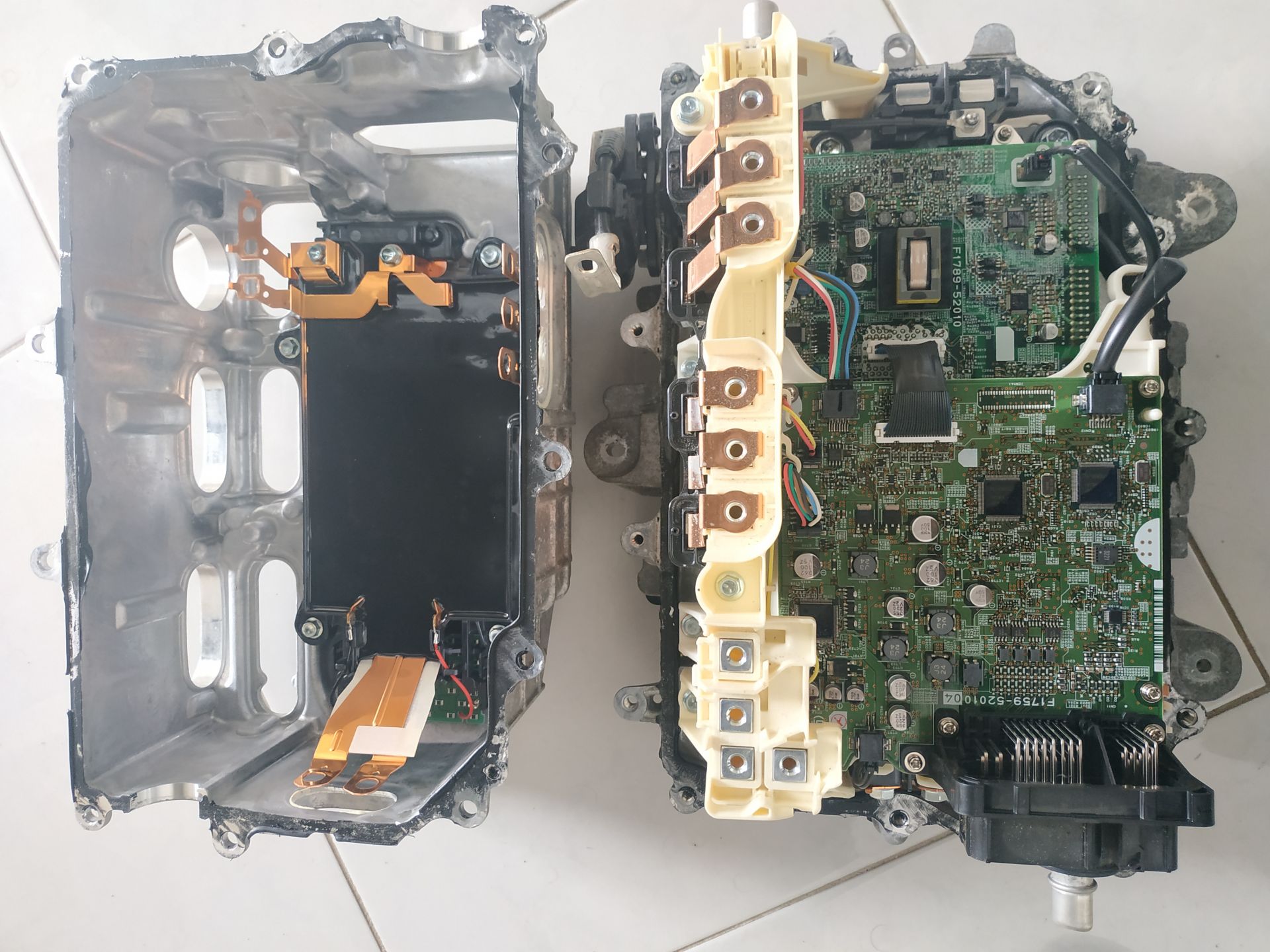

Разбор инвертора для прошивки.
IMG_20210501_020248.jpg [ 475.71 КБ | Переглядів: 10816 ]
