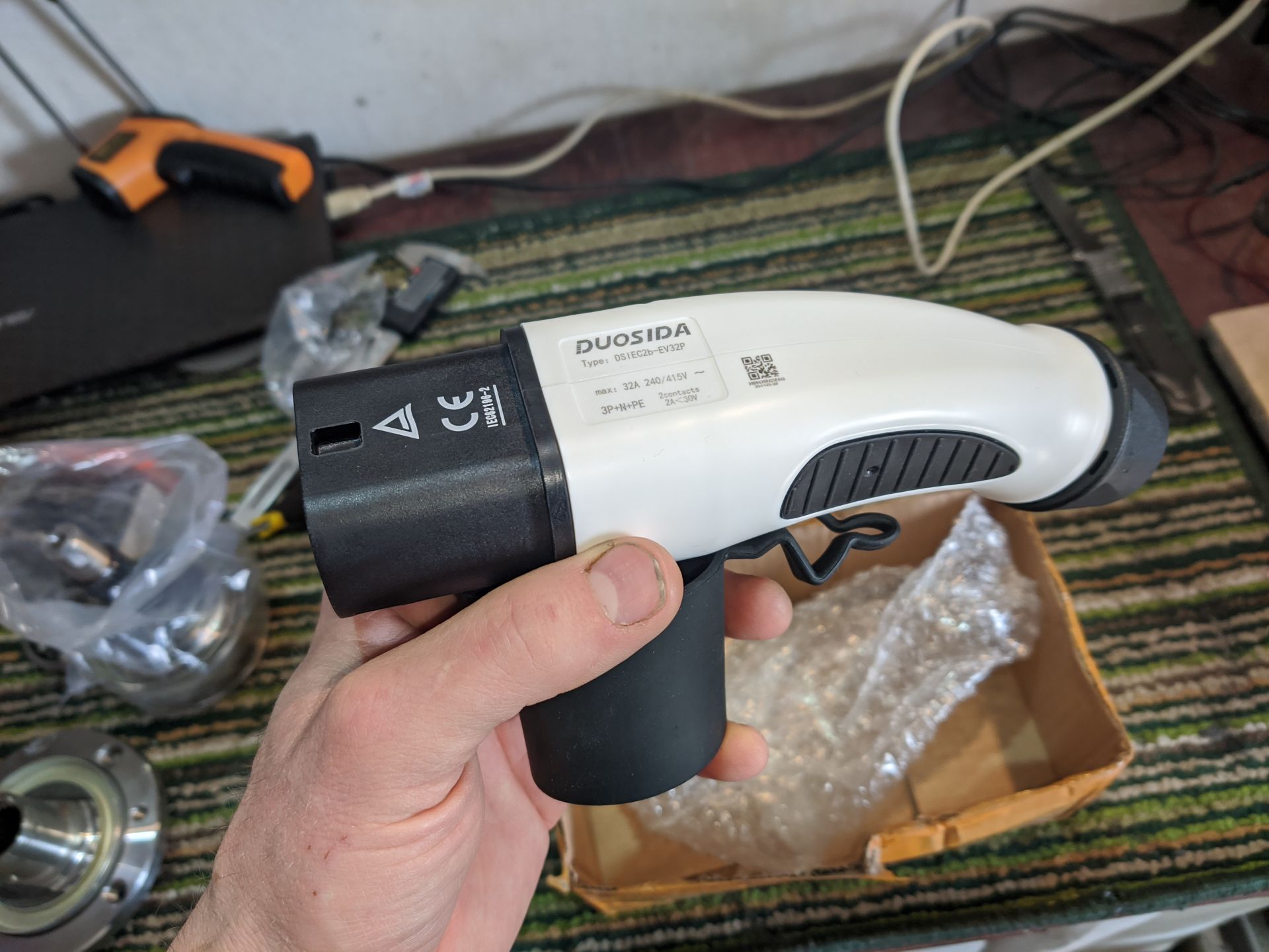

За 33 дня приехал разъемчик, 3 фазы 32А
https://a.aliexpress.com/_mt4HgZr
Но это потом........ тут хоть бы собрать.

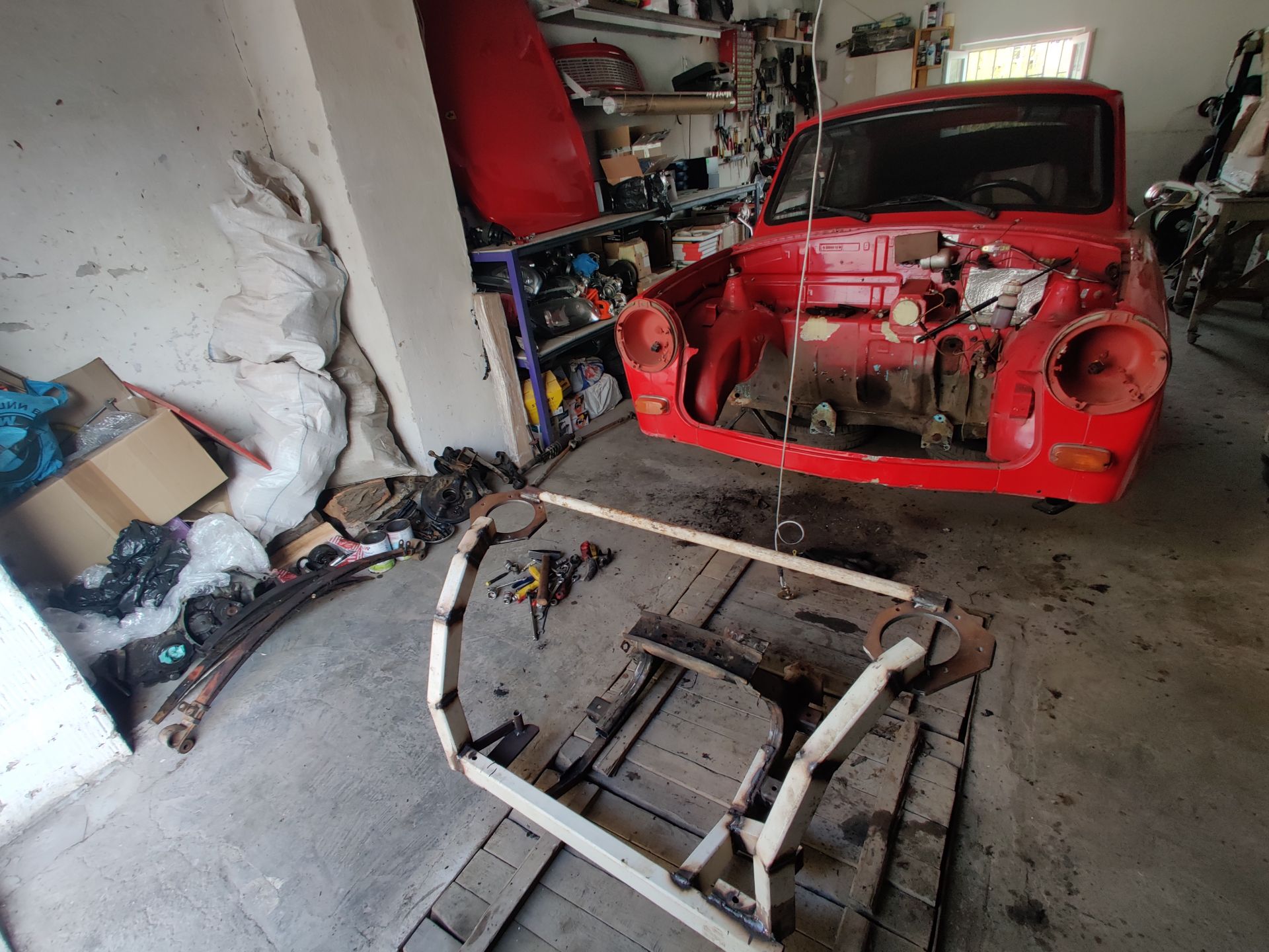

Уже снял рессору, сегодня после обеда планирую вытянуть рейку и подрамник.
IMG_20210430_125012.jpg [ 253.14 КБ | Переглядів: 14115 ]
IMG_20210430_125034.jpg [ 247.8 КБ | Переглядів: 14115 ]
#118019Повідомлення 30 квіт 2021, 15:44
Звідки: Дніпро, Україна
Всё разобрал!
IMG_20210430_164306.jpg [ 382.58 КБ | Переглядів: 14097 ]

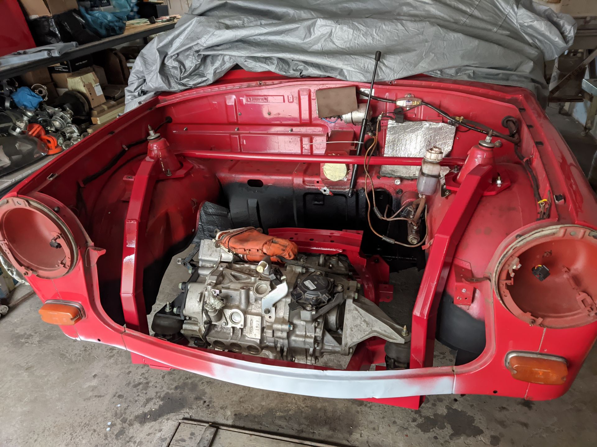

Вчера двигатель занял своё место.
А также забрал поворотные кулаки. Один подшипник токарь испортил при запрессовке. Начинается веселуха с тормозами...
IMG_20210506_172651.jpg [ 395.67 КБ | Переглядів: 13875 ]
