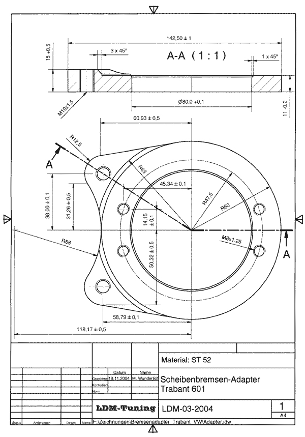

Невозможно не согласится с инженером, крепление переднего суппорта очень слабое. Вам нужна полноценная план-шайба такая же как у Вас сзади. Есть много поделок под суппорт VW
https://www.ldm-tuning.de/trabant_601/tuningteile/bremsen/seite_3.htm
trb.jpg [ 142.54 КБ | Переглядів: 13491 ]
trb1.jpg [ 173.3 КБ | Переглядів: 13491 ]

Выбор суппортов отличный, по крайней мере с точки зрения ремонтопригодности и цены.
Вспоминаю Льва точнее его переделку, он просто сделал две косынки и приварил их. Варить однозначно надо, так на шпильках не годится. Для примерки и выставить сойдет, для езды точно нет. И тут наступает делема. Если варить значит нагреть так неслабо подшипники по тому как они там рядом стоят. Значит по хорошему надо запресовывать туда которые не жалко, выставлять, варить а потом нормальные.
Второй момент. А он не менее важный. Переходная пластина что выше моего поста идет под суппорта второго гольфа, но на машинах разных лет она садится по разному. Я её вытачивал под заказ, и когда сажаю для примерки ступицу, то у меня получается меньше места чем у немца на этом видео.
https://youtu.be/ubHBiIqqpo4
Есть маленькая проблемка, и она в том что суппорта ваза крепятся с зади а vw спереди на эту пластину. И в идеале если набросать чертеж по быстрому то пластина должна иметь ступеньку для крепления суппортов.

XAOYAG писав(ла):
...совершенно точно. Только лучше не подшипник,а болванку выточенную с бОльшим плюсом по внутреннему диаметру и минусом по внешнему. Чтобы во время примерки не запрессовывать/выпрессовывать в кулак и на ступицу, а одевать/снимать. Но если такой возможности нет, то подшипник сгодится...
