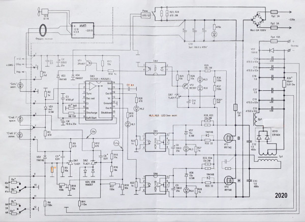

ЕвгенийБМВ писав(ла):
Данную схему считаю для себя удачной, т.к. все, что задумывал в ней - получилось.
Речь об этой вашей схеме , погода плохая вот и смотрю старое
зарядка на оптронах.jpg [ 308.17 КБ | Переглядів: 11703 ]
Насколько я понял из описаний разных схем , для правильной работы драйвера верхнего ключа, нужна схема бутстрепа.
Тоесть повышения наряжения на 15-20В относительно стока верхнего ключа , или бутстрепным диод +кандер , или внешним изолированным источником питания.
У вас ни того ни другого нету .
Как же оно работает , объясните пож.
Может в оптодрайверах все не так как в обычных ?
все там є. r30,r31,r33,r34,vd7,vd8

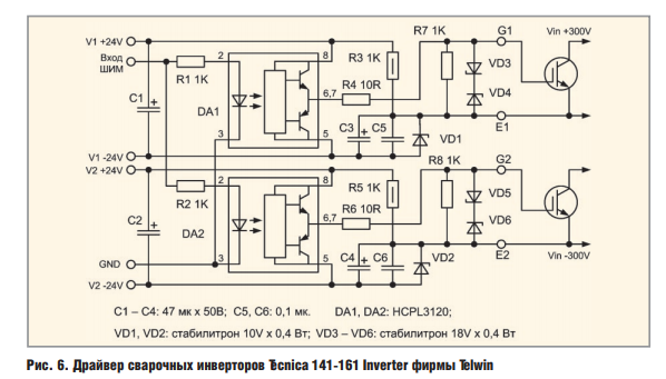

hrpankov писав(ла):
Неужто трудно организовать питание от HVDC ...
нетрудно конечно же , резистор кандер и стабилитрон , как собственно у ЕвгенийБМВ.
Но вот почему составители даташита так не нарисовали ? наверное электротехнику не знают. :D .
Просмотрел еще разные варианты применения оптодрайвера в схемах сварочных инверторов .
3120 свар техноторн .png [ 130.43 КБ | Переглядів: 11630 ]
Об этих в частности тут написано
https://303421.selcdn.ru/soel-upload/cl ... 005040.pdf
3120 свар телвин .png [ 126.28 КБ | Переглядів: 11630 ]
3120 свар валволодин .png [ 88.5 КБ | Переглядів: 11630 ]
Technotron , Telvin , и какой то самодельный с сайта сварочников ВалВолодина.
У всех их, питание выхода оптодрайвера организовано от изолированных источников питания.
Ну неужели они все такие несообразительные , что не могут резистор на HVDC набросить .
ведь это гораздо проще чем мотать трансформаторы с гарантированной изоляцией на пробой не меньше 600 В, мудрить с разводкой всего этого , итд

Данную схему запитки драйверов 3120 я еще предложил пару лет назад в теме "Восьмикрут", где парни крутили трехфазные движки частотным преобразователем (кстати, интересная, рабочая тема). Частотник небольшой мощности с драйверами, питание которых осуществляется аналогично как в вышеприведенной схеме зарядки, и сейчас исправно крутит шпиндель моего сверлильного станка.
Собственно, о запитке драйвера. Кратко это описал mr.Dream. Чуть подробнее. Берем верхний по схеме драйвер. Питание на драйвер поступает через токоограничительные резисторы R30,R31, правые выводы которых подключены к потенциалу +300 В. Среднее значение потенциала, поступающего на вывод 8 драйвера 3120, приблизительно 150 В. Напряжение порядка 17 в на электролите С8 стабилизируется цепочкой последовательно соединенных VD7 и HL3. Зачем нужен светодиод HL3? Сейчас светодиоды стоят копейки, а их наличие в схемах позволяет наглядно контролировать нормальную работу отдельных узлов схемы, не подключая никаких измерительных приборов. Именно такую функцию выполняют HL1-HL4. Светодиоды HL5,HL6, кроме функции индикации сработки узла контроля достаточного для включения реле напряжения, работают еще как стабилитрон на 4-5 В.
Аналогично происходит питание нижнего драйвера.
На вопрос,почему же не встречал такой схемы запитки драйверов ранее, сам не знаю ответа, ведь простота схемотехнического решения очевидна и проверена временем.
