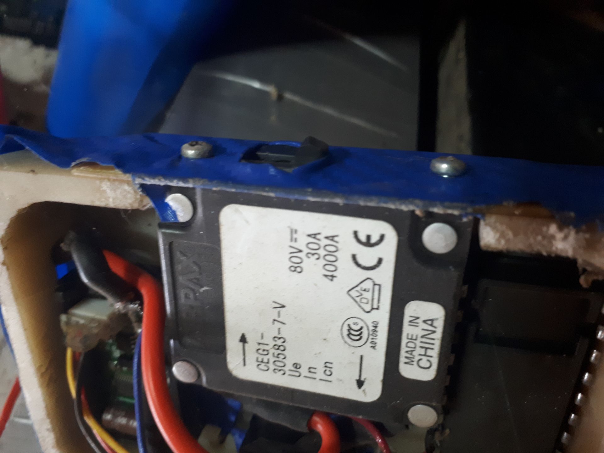

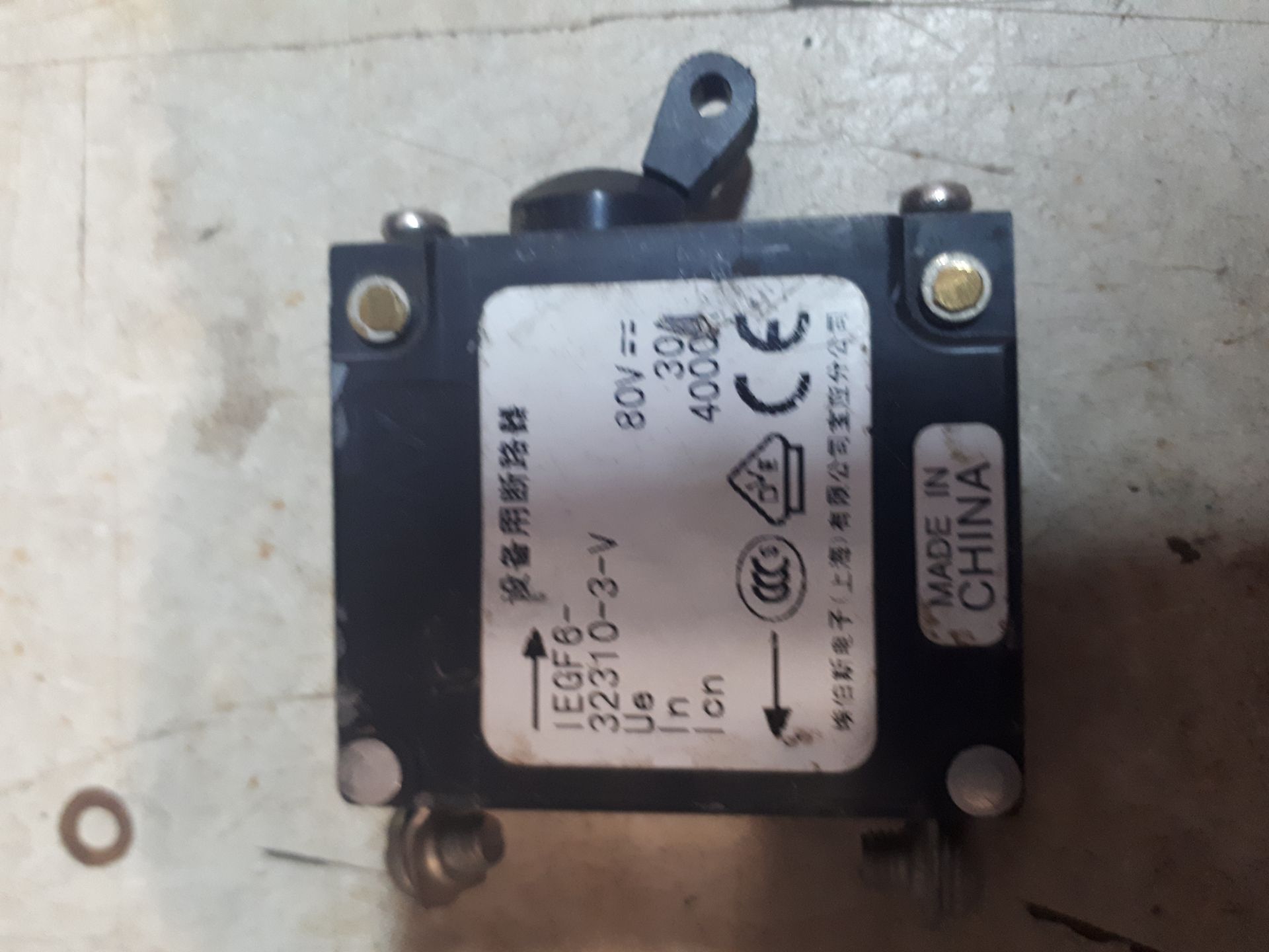

Вы явно не читали объявление. Автоматы от 4 до 30ампер. Я покупал и 30а и 20. Есть со скрытым рычажком, а есть и такие.
#121183Повідомлення 20 серп 2021, 15:35
Это те которые я покупал.на них указано направление тока, как подключать.

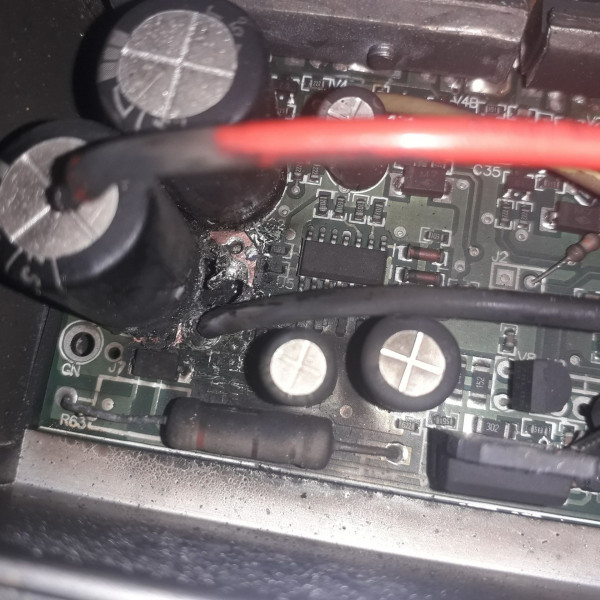

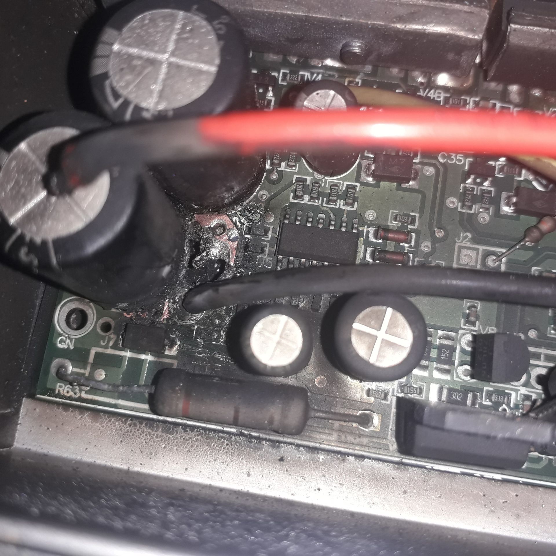

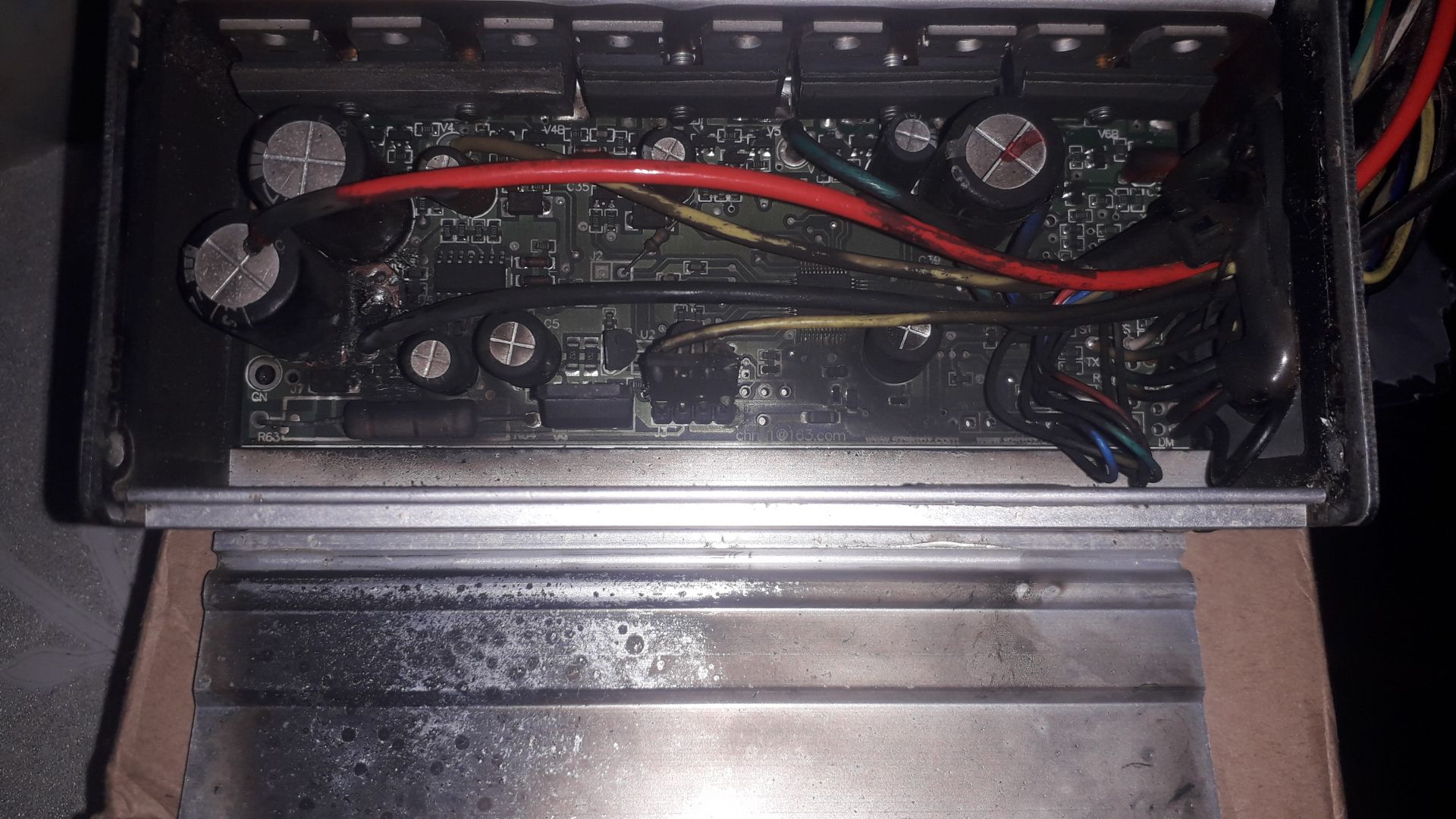

нужна помощь по очередной проблеме:
дождём возвращался к месту парковки, нормально доехал, выключил как обычно, припарковал под навес; утром на выезде ЛСД не включился, т.к. спешил то пришлось педалить, вечером попытался запустить контроллер перемычками - безуспешно, пришлось снимать и раскручивать крышку контроллера - внутри гарь и вонь - отгорел провод ввода плюса в контроллер и выварился участок платы
20211215_104956.jpg [ 307.16 КБ | Переглядів: 8076 ]
20211215_105322.jpg [ 441.22 КБ | Переглядів: 8076 ]
может кто из электронщиков прокомментировать причины (контроллер 25А макс., ток урезан дисплеем до ~17А, внутри всё сухо) и посоветовать метод решения (реально ли подпаять провод ввода плюса обратно с этой лицевой стороны? есть ли потребность откручивать феты чтоб снять плату для инспекции обратной стороны?)?

#124198Повідомлення 16 груд 2021, 20:27
alex_step писав(ла):
Просто так "+" не отгорает, надо отмывать все и проверять что творится с ключами в контроллере, где-то должно быть КЗ.

#124202Повідомлення 16 груд 2021, 21:18
Дык.... а разве можно было б нормально доехать до конечной точки и выключить питание кнопкой LCD без каких-либо необычностей..? я тут вообще просто в ступоре от случившегося без всяких признаков..... :?
Пока вы ехали питание было(с ваших слов), отгорело уже позже значит.

Дякував (ла) 23 Подякували 60
Если выгорело как бы кольцом вокруг проводника и заметно что процесс происходил продолжительно то так бывает при плохом контакте. Предохранители и пр. защита при этом могут и не прореагировать. При К.З. слабое место, которое бывает и из-за плохонького контакта тоже, выгорает стремительно. Защита обязана сработать. Хорошая новость в том что в случае обугливание от плохого контакта, дорогие силовые компоненты могут и не пострадать. Удачи!
