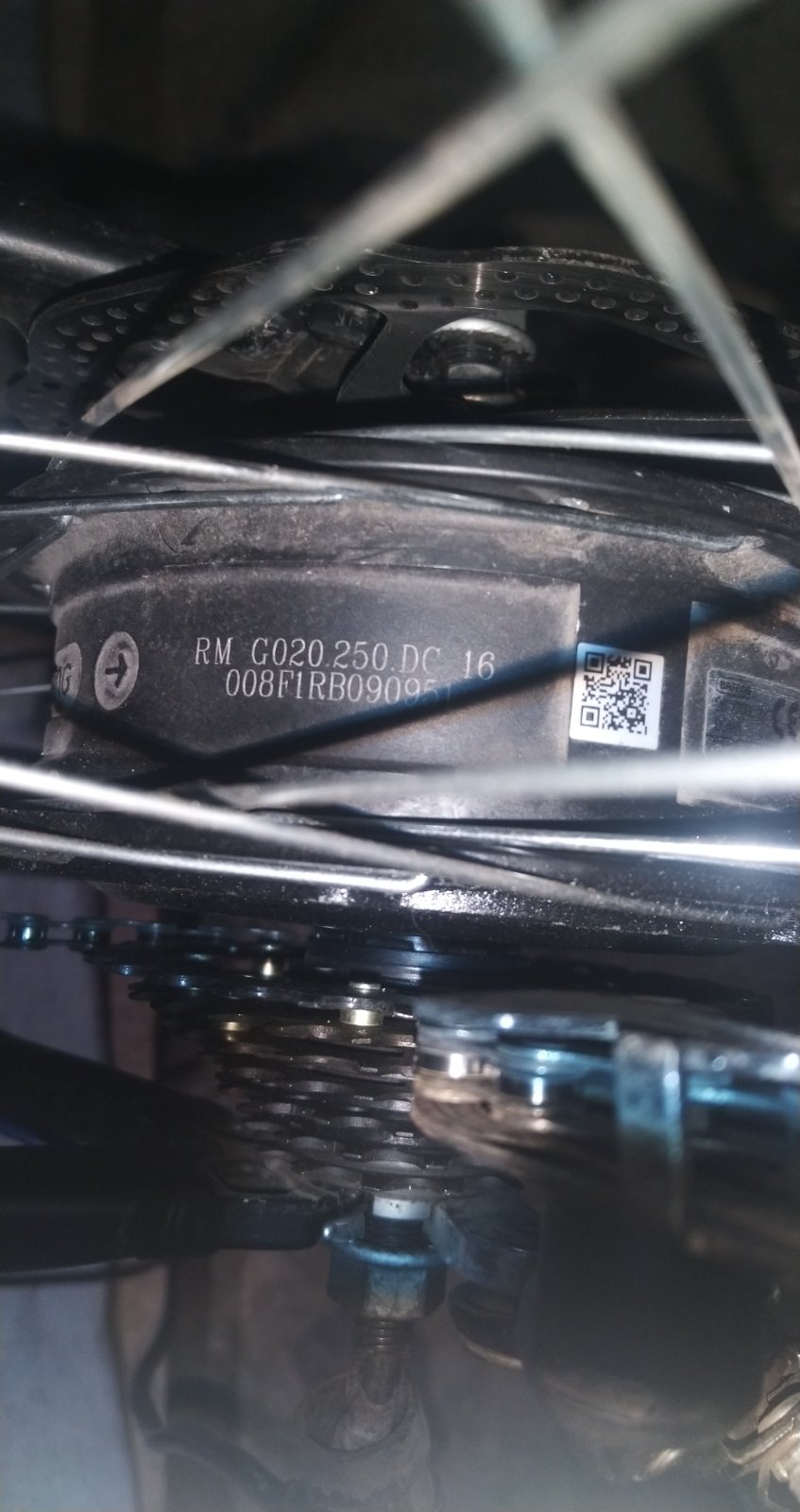

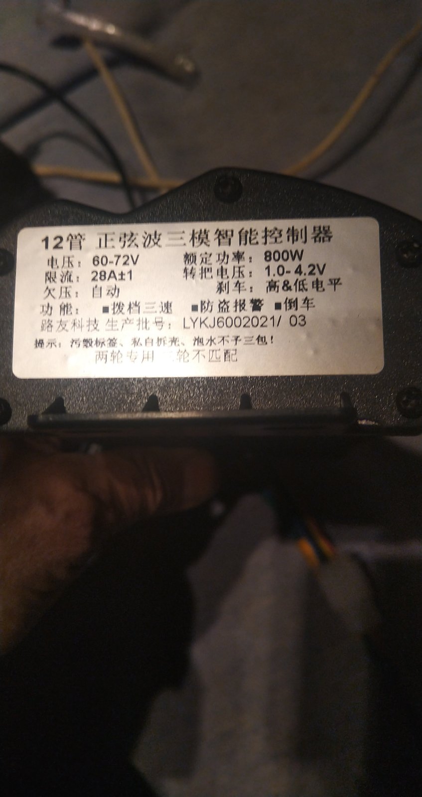

Шо то я походу лоханулся или что то не то делаю...
Сегодня смоделировал что и как будет подключено на полу. Ничего не заработало, от слова совсем...
При подключении АКБ - искрит...
Проверил сопротивления обмоток - все одинаковые.
Тест "на язык" - прошел (берёте 2 (любых из трёх) фазных провода на язык, и тихонько проворачиваете МК, кусается - порядок)
Тест замыканием фазных контактов - не прошел, никакой разницы. Думаю для редукторного колеса этот тест не проходит фазные контакты нужно просто замкнуть пальцами, и прокрутить колесо, появился "затык" - порядок, то же повторить с другими комбинациями.
В конце можно закоротить все три фазных, и снова прокрутить, вращаться колесо должно без "провалов", но очень туго.)
изображение_viber_2021-12-07_14-52-44-163.jpg [ 151.36 КБ | Переглядів: 9248 ]
изображение_viber_2021-12-07_14-53-06-601.jpg [ 131.43 КБ | Переглядів: 9248 ]

Canton писав(ла):
На фото окрім китайських каракулів на контролері пише на скільки вольт батарея 60-72V а ви я так розумію з теми 24 вольти підключаєте...
 Заголовок повідомлення: Re: Электровел с прицепом
#123917Повідомлення 07 груд 2021, 17:39
Звідки: с,Малютянка
Мені прислали контролер на 48 вольт а акум був на 36в і пока непоміняв контролер на 36вольт нічого неробило а у вас взагалі дуже велика різниця ,контролер на 24 чи акум 60-72в

Звідки: Poltava
Контролер такий якими торгую я, він не буде працювати від 24 в.
Цікаво як його планували заставити працювати від 2 свинцевих АКБ.

Победили проблему. Проводок мастер забыл припаять. Контроллер спокойно переваривает 24-48 В до 28 А. Считаем что гут...

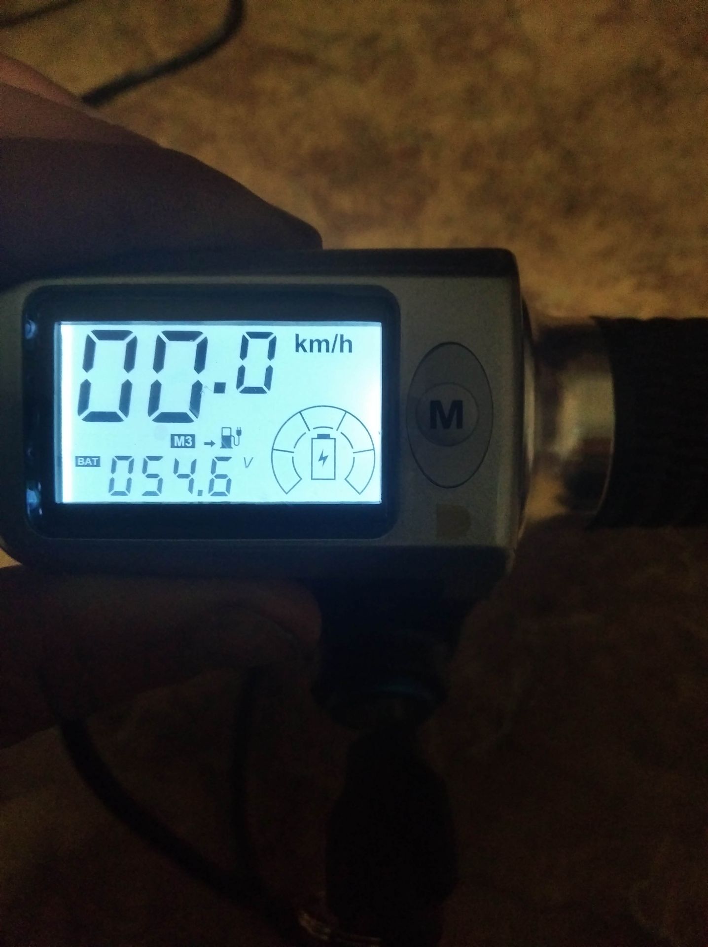

А вот вопросик - что бы вкрячить в систему, чтобы был хоть какой показометр остатка в АКБ? Пока и так сойдет, но на будущее хотелось бы...
#123991Повідомлення 10 груд 2021, 15:41
Звідки: Poltava
Для простого контролю використовують вольтметр , ручки газу чи курки чи просто вольтметр.
Є більш продвинуті варіанти за вольтметром , спідометром, одометром.
IMG_20211109_225205.jpg [ 180.95 КБ | Переглядів: 9148 ]
IMG-3f1c2b9b70147d91ce1578cda6b5d167-V.jpg [ 136.89 КБ | Переглядів: 9148 ]
#123994Повідомлення 10 груд 2021, 17:24
Дякував (ла) 15 Подякували 0
Это я в курсе...
Походу я неправильно задал вопрос...
Надо ли ставить вольтметр на свинец? Слишком малый разброс от полностью заряженного до разряженного АКБ. Насколько информативны будут показания?
