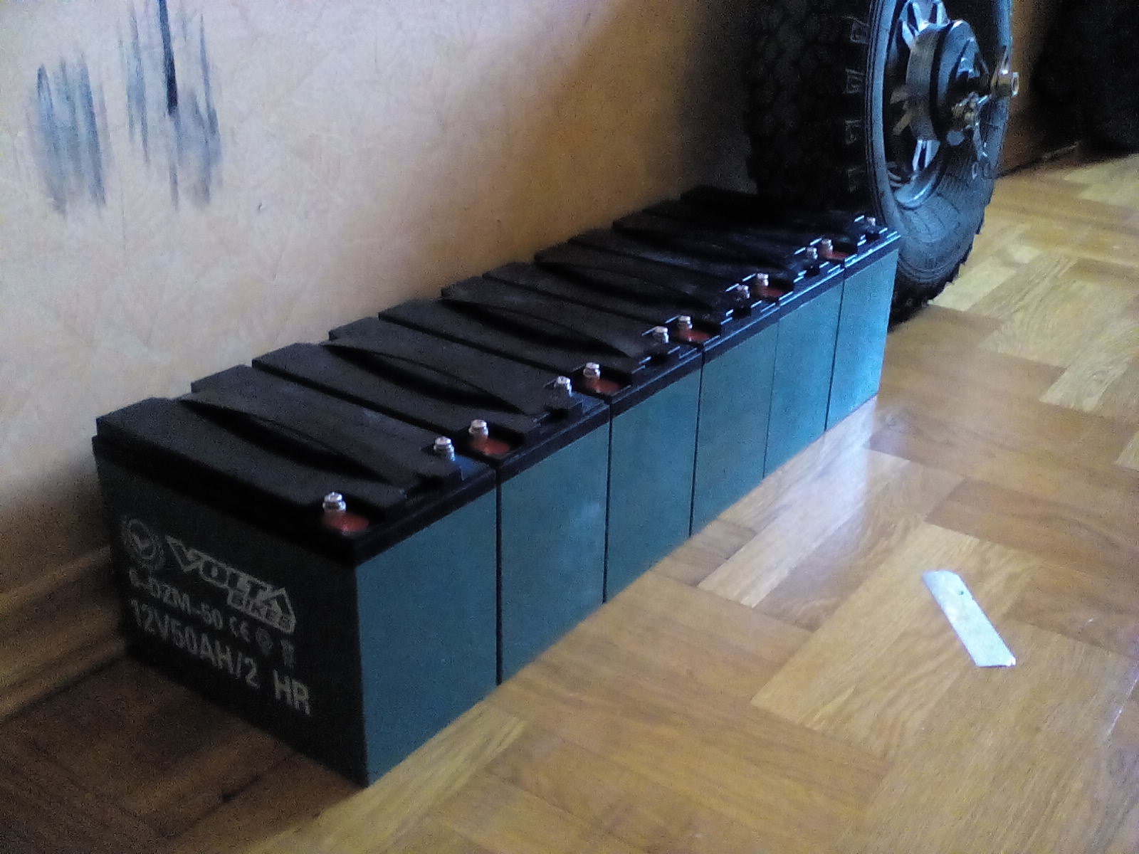

Батарея для нового одноместного электромобиля 72 вольта, 50 а/ч свинцово-кислотная, гелевая 87 кг, 11365 грн.

Фото батареи:
IMG_20150915_142807.jpg [ 300.31 КБ | Переглядів: 8387 ]

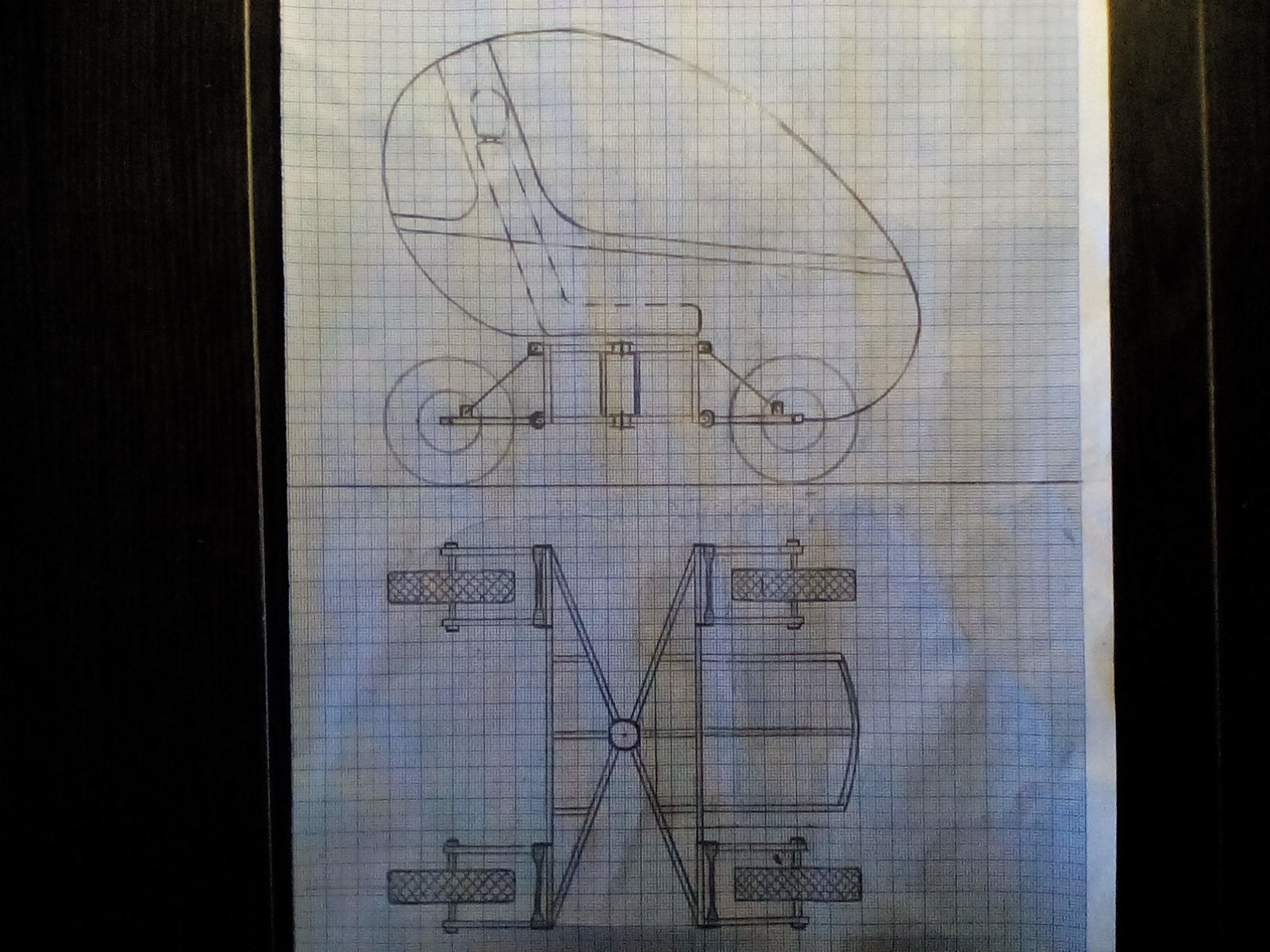

Окончательный эскиз нового одноместного электромобиля. Длина машинки 1700 мм, ширина габаритная 1200, высота 1450 мм. Вес 160 кг.

Все замечательно,и руки у вас из нужного места растут,но на кой черт вам сдались эти свинцовые аккумуляторы? Пакеты монстры выйдут дешевле и легче на 70 (!! 8O !!)кг,прослужат намного дольше,зарядятся в пять раз быстрее и динамику обеспечат получше любого свинца.А так получается что вы второго пассажира на халяву возите..
это 72*50=3.6 квтч
цена 11365 : 23 = 494 доллара
литий на 500 долларов это 2 квтч , в 3 раза меньше веса, и в 3 раза больше пиковые токи. смысл в ск?
http://elmob.co
#12811Повідомлення 15 вер 2015, 19:07
Смысл в цене, лития 2 кВт часа, а свинца 3,6. А бмс и зарядка на литий сколько ещё?
#12815Повідомлення 15 вер 2015, 19:55
Смысл хотя бы в том,что через год ваши "лишние" квт как языком слижет,а еще через год не останется ничего.И если монстриков брать в складчине,как это все и делают,можно собрать 84в 40А (20шт)за меньше чем 400 баксов,к ним докупить зарядку за тысячу грн. и три селлога.Никакие бмс нафиг не нужны,я уже сезон заканчиваю и не разу толком их не балансировал,потому что не разбегаются.И получится у вас около 3квтч,на которых вы проедете на порядок больше,чем на своем чугунии,ведь емкость они отдадут полную.а аппарат на пол-центнера станет легче.Ну и за срок службы не забывайте.
А,ну и дешевле,как не крути...

Кто захочет поставит литий или что угодно, я же не навязываю батарею. Тут не в батарее дело, вместо свинца всегда можно поставить литий, а в том как она на тяжелом и плохом свинце благодаря мотор колесам будет дрюкать тачки на литии, ломая стереотипы.
