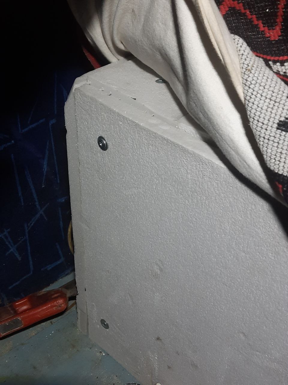

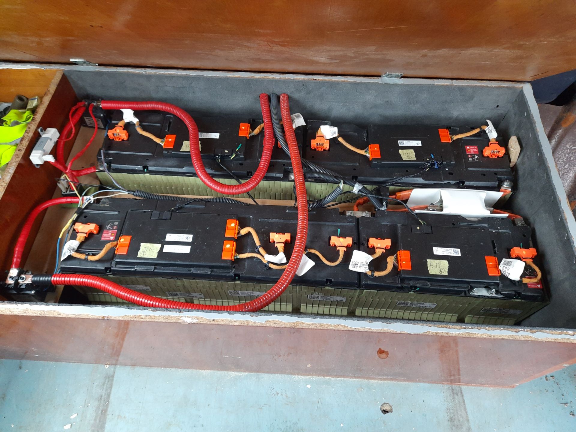

Батарейка от вольта. По счётчику влазит 14 кВт. Минус потери на пдм модуле при преобразовании.
Коментарій до файлу: Ящик из шкафа)

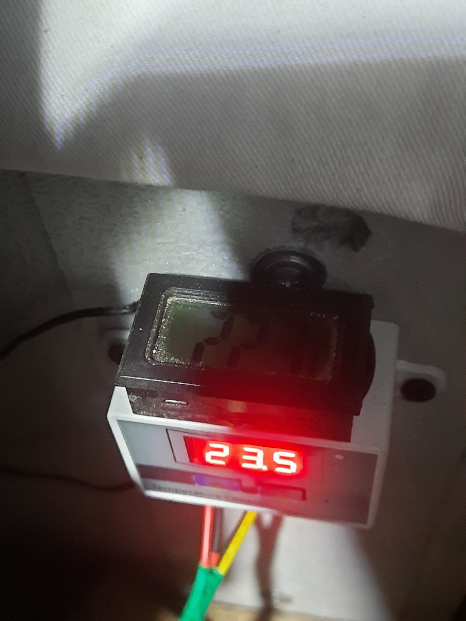

Еще перед новым годом сделал подогрев батареи карбоновым шнуром - около 17 метров уложил между блоками. Потребляет до 100 ватт и нагревается до 30 градусов приблизително. На всякий случай поставил и реле температуры самое простое. И сверху еще автономный термометр, чтоб следить без подключения питания на реле температуры. Ящик утеплил пенополистиролом 2 см.

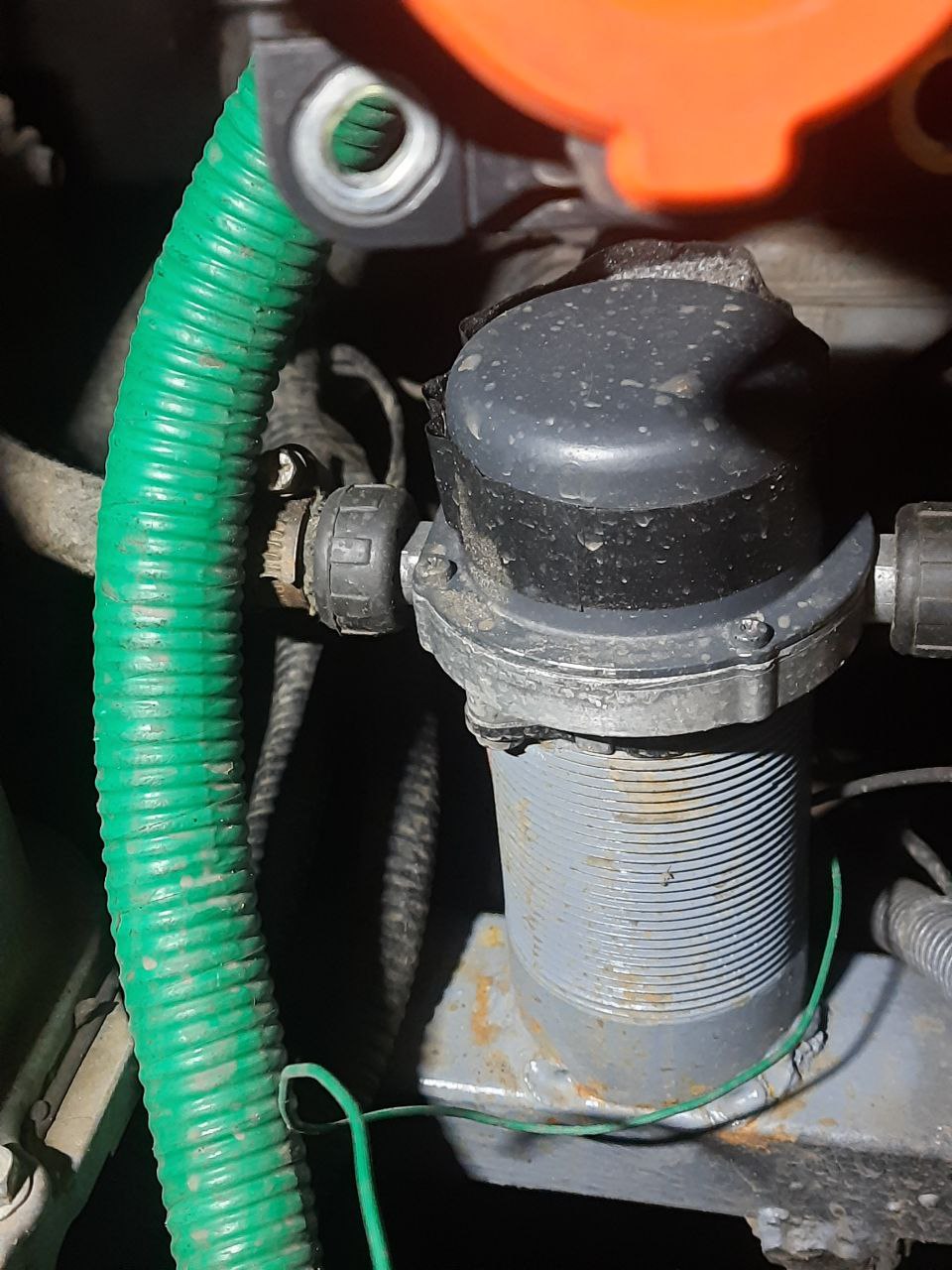

Стандартный вакуумный насос от ауди-фольксваген подключил напрямую без ресиверов и датчиков вакуума. Питание от стоп сигнала через реле времени. Выставил около 3 секунд работы - успевает выкачать дополнительно, и на светофорах не работает постоянно. Да и тормозами пользуюсь редко, в основном рекуперация. Прошу высказать свое мнение на работоспособность этой схемы :?

Може бути і так. Але. З датчиком вакууму надійніше. Коли в системи буде діра, а ви про це ще не будете знати, датчик буде тримати насос включеним і якось ви зможете загальмувати.
VerTer писав(ла):
А можна фото або посилання? Підключаєте його до батареї, чи тільки до 220В?
