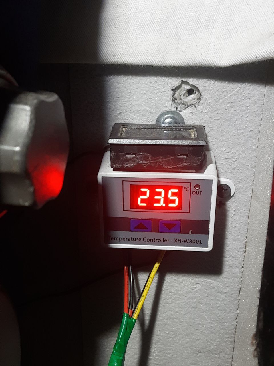

Еще перед новым годом сделал подогрев батареи карбоновым шнуром - около 17 метров уложил между блоками. Потребляет до 100 ватт и нагревается до 30 градусов приблизително. На всякий случай поставил и реле температуры самое простое. И сверху еще автономный термометр, чтоб следить без подключения питания на реле температуры. Ящик утеплил пенополистиролом 2 см.

VerTer писав(ла):
А можна фото або посилання? Підключаєте його до батареї, чи тільки до 220В?
