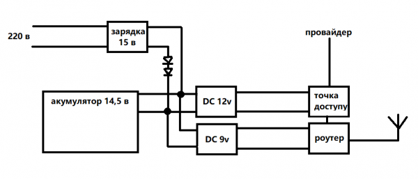

може кому стане в нагоді:
у мене для доступу до інтернет стоїть точка доступу напругою 12в, і роутер що роздає вай-фай на 9 в. інтернет- оптоволокно і лінія працює якщо навіть електроенергії в р-ні немає. залишається тільки дати напругу на точку доступу і роутер.
є тітанатовий аккумулятор 6с 15 а*ч. від мого байка. його максимальна напруга 17в і мінімум 9в.
поставив 2 сд-шки знижуючі від акумулятора в паралель. одну налаштував на 9 другу на 12 в і підключив до вище зазначених приборів. перед цим їхні блоки живлення відключив.
для зарядки акумулятора знайшлося зарядне на 15 в., поставив пару діодів для зменшення напруги до 14,5 в, і підключив акумулятор до зарядки на постійній основі. тобто зарядка постійно дає напругу на акумулятор який в цей момент виступає як буферна ємність. далі через сд-шки живить роутер і точку доступу. в підсумку у мене інтернет не відключається при відключенні електроенергії. так як напруга починає підходити від акумулятора. в моменти наявності електроенергії в мережі, аккумулятор автоматично заряджається. акумулятор працює десь в середні точці по напрузі, для нього така робота не критична. він в такому режимі працює на мотоциклі постійно.
роутер і точка доступу мають дуже низьке споживання і акумулятор майже не втрачає ємність в моменти відсутності електроенергії і швидко відновлюється при її наявності в мережі.
розумію багатьом це зрозуміло і без мене, але люди є різні. для них я ще і малюнок намалював)
1111111.png [ 11.8 КБ | Переглядів: 19291 ]

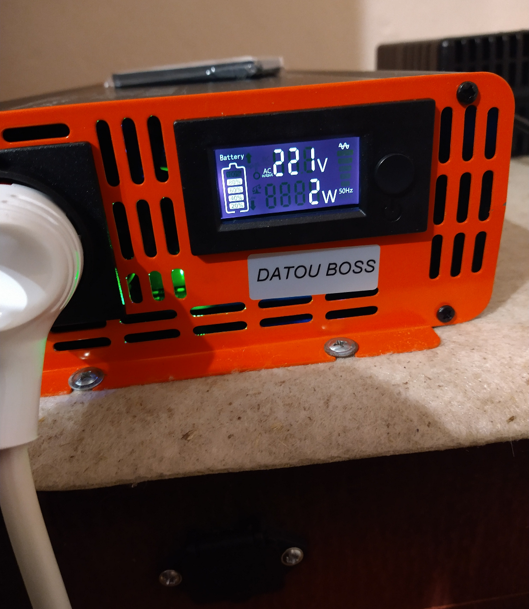

Приїхав і мені синусний інвертор на 60V 2000W. Зроблений добротно, розміри внушаючі - ДхШхВ 40х18х7,5 см. Підключивши до акумулятора від електричного трайку 60V 50Ah (16S). Трішки потестив).
На зарядженому акумуляторі, інвертор на холостому ходу (ХХ) споживає ~20W (0,3A). Котел (Immergas Eolo Star 24) при запуску споживає 115W, робота насоса 75W, в режимі очікуванні котла, споживання складає 2W. Споживання інвертора від акумулятора під час роботи з даним газовим котлом ~3А. При підключенні електрочайника на 1500W, інвертор споживає від акумулятора - 23A, навантаженність інвертора 80%, працював без включення вентиляторів, що свідчить про запас потужності. Як правило, якщо інвертор на більшу вхідну напругу, тим нижчий струм споживання інвертора від самого акумулятора. Також порадував пульт ДК, зручно включати та виключати інвертор. Працює з любого кутка кімнати не обов’язково направляти на інвертор. На дисплеї відображається заряд самого акумулятора – 5 поділок підписаних у % 100, 80, 60, 40, 20. Напруги: вх/вихід – почергово відображаються, а також навантаженність інвертора та потужність споживаючих пристроїв. Дисплей читається добре, тільки під прямим кутом. Різниця відображення напруги між дисплеєм інвертора та дисплеєм смарт БМС. Інвертор 66.2V, смарт БМС - 66.1V.
Який діапазон вхідних напруг в цього інвертора? Як заряджаєте акум, окремо чи інвертор із зарядкою?

Звідки: Ужгород
Leon29 писав(ла):
Діапазону по вхідній напрузі немає. У Продавця - інвертори на фіксовану вхідну напругу, а саме: 12, 24, 36, 48, 60, 72 В, також можна під замовлення на іншу вхідну напругу. І по потужності в нього вони на 1000, 1500, 2000 Вт це номінал і пік 2000, 3000, 4000 Вт відповідно. Зарядку акумулятора, інвертор не підтримує, принаймі цей, що в мене на 60В 2000Вт. На першому фото видно, заряджаю ЗП окремо.

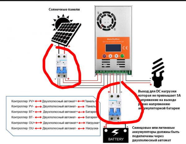

Панове, в кого на сонячних панелях стоїть makeskiblue до вас питаннячко чи треба там як по схемі двохполюсні автомати та якщо так то якого номіналу. Контролер 30а то мабуть треба й автомати на 32 чи як?

Автомати на СП та акум? Всі розказують, що не можна бмс ставить, бо коли вона відключить акум, то інвертор згорить
а щодо СП - так на самому конекторі написано do not open under load
