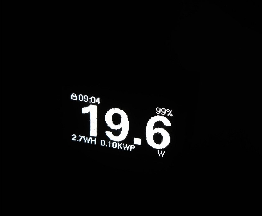

Приїхав і мені синусний інвертор на 60V 2000W. Зроблений добротно, розміри внушаючі - ДхШхВ 40х18х7,5 см. Підключивши до акумулятора від електричного трайку 60V 50Ah (16S). Трішки потестив).
На зарядженому акумуляторі, інвертор на холостому ходу (ХХ) споживає ~20W (0,3A). Котел (Immergas Eolo Star 24) при запуску споживає 115W, робота насоса 75W, в режимі очікуванні котла, споживання складає 2W. Споживання інвертора від акумулятора під час роботи з даним газовим котлом ~3А. При підключенні електрочайника на 1500W, інвертор споживає від акумулятора - 23A, навантаженність інвертора 80%, працював без включення вентиляторів, що свідчить про запас потужності. Як правило, якщо інвертор на більшу вхідну напругу, тим нижчий струм споживання інвертора від самого акумулятора. Також порадував пульт ДК, зручно включати та виключати інвертор. Працює з любого кутка кімнати не обов’язково направляти на інвертор. На дисплеї відображається заряд самого акумулятора – 5 поділок підписаних у % 100, 80, 60, 40, 20. Напруги: вх/вихід – почергово відображаються, а також навантаженність інвертора та потужність споживаючих пристроїв. Дисплей читається добре, тільки під прямим кутом. Різниця відображення напруги між дисплеєм інвертора та дисплеєм смарт БМС. Інвертор 66.2V, смарт БМС - 66.1V.
