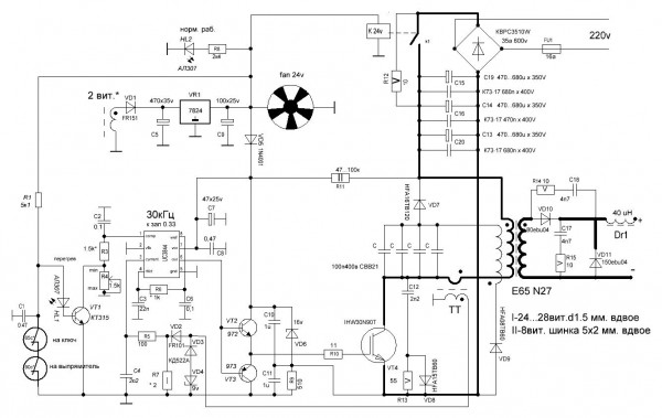

Ви бажаєте щось попаяти в залізі?
За основу можна взяти оцей простий зварювальник.
У цієї схемі можна ще десь на відсотків 20-30 скоротити кількість деталюх (спростити її).
Ця схема судячи по вихідним даним має потужність біля 2,5 кіловат.
Простая сварка.JPG [ 125.56 КБ | Переглядів: 18837 ]

А також ця проста топологія непогано підходить до бортових перетворювачів DC/DC.

Трохи "погоняв" цей зварювальник при 2 квт. у сімуляторі - кепські справи((((.
Смикає з мережи під 60 амперів зглажувальним конденсатором, через ключ - 40 амперів, при напрузі на ключі до 700 вольт. Дебелий потрібно ІЖБТ транзистор. Щось бентежить що через ключ так багато амперів, треба перевірити може обмотки не сфазовані))).
Як бортовий ДС для вхідного вольт 200 - потягне.

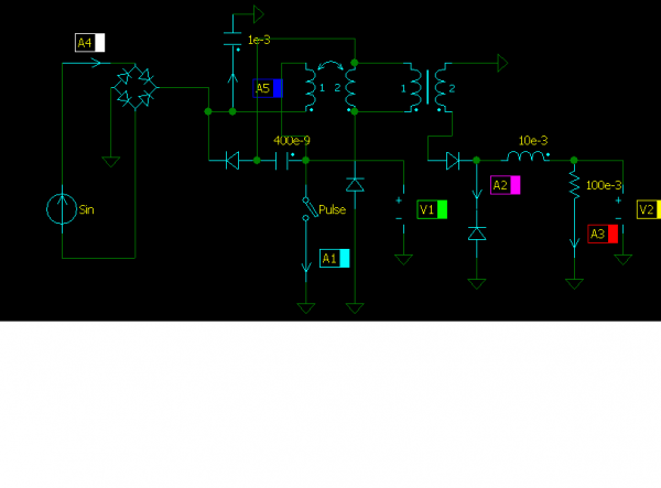

Ну що, "погоняв" трохи ось таку схемку "зварювальника/зарядного" - сочленив прямохід з флайбеком, а також присутній тут коректор потужності з "зглажуванням" вихідної напруги по первинній обмотці. Також непотрібна розмагнічувальна обмотка.
При 1,5 квт потужності - на ключі усього біля 400 вольт.
За рахунок того що є коректор потужності - від мережі на вході 180 вольт - тягне струм у амплітуді усього 12 амперів.
Через ключ - струм біля 34 амперів.
А також цікаве те, що при вмиканні в мережу - струм підзарядки вхідної ємності за рахунок дросселя після діодного мосту - усього біля 24 амперів (нема кидка великого струму), тобто не потрібен предзаряд з усіми там резисторами, релюхами.....

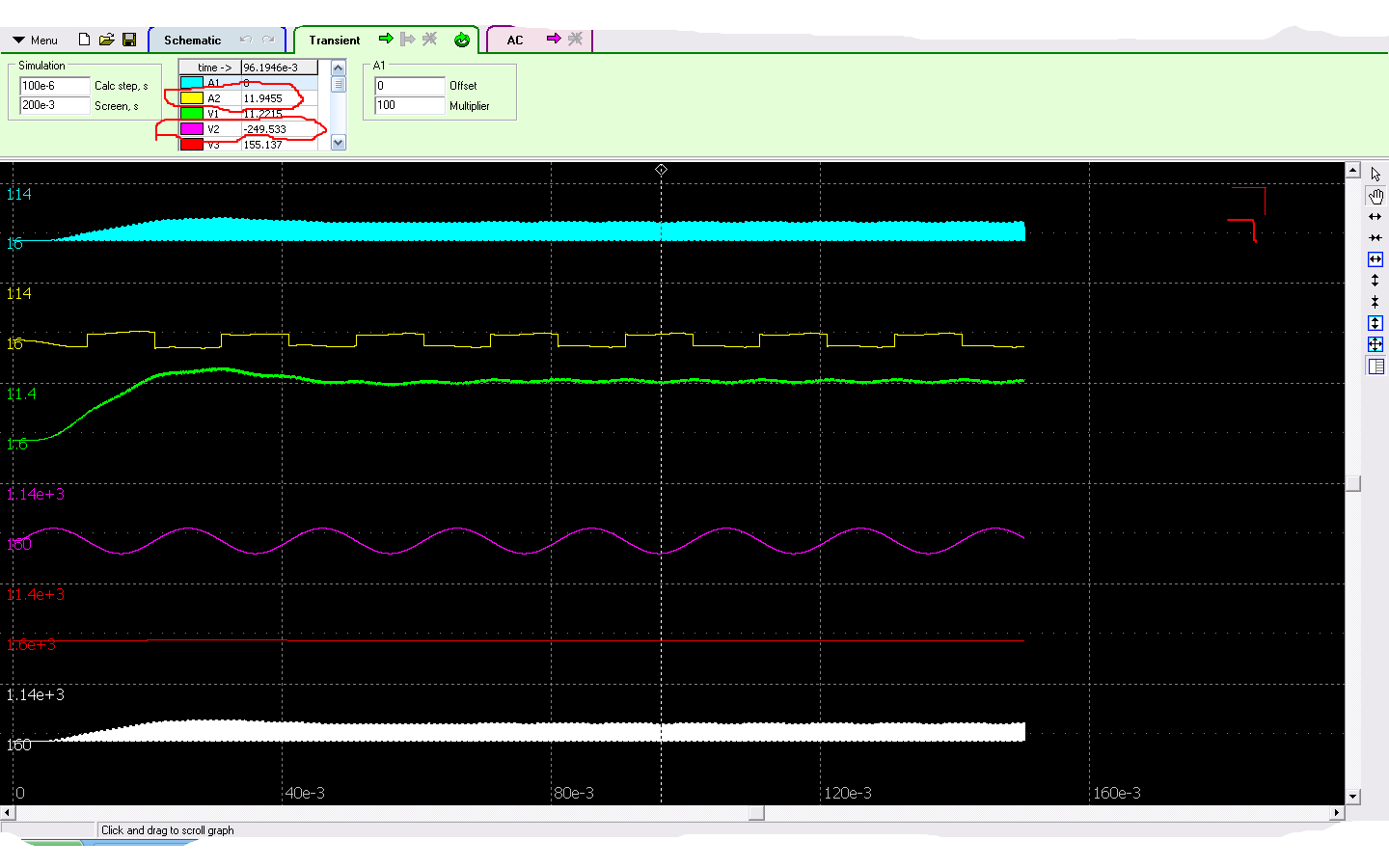

Ось вхідна напруга (рожевим) та споживаючий струм (жовтим) з мережи.
Тобто схема працює як псевдокорректор потужності - струм "розмазаний" по періоду напруги.
Це графік при входної напрузі АС - 180 вольт.
На сгладжуючому конденсаторі постійна напруга біля 150 вольт. Тобто не потрібен високовольтний конденсатор.

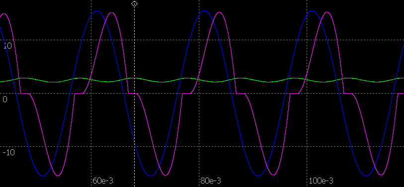

Трохи ще помоделював для цікавості (виніс дросель за вхідний діодний міст). Потужність 1,5 квт.
Подальш вже спрощувати нікуди.
На епюрі мережева напруга і споживчий від мережі струм.
Максимальна (імпульсна) споживча потужність - 3 квт на відміну від звичайного блока живлення без коректора такої потужності (1,5 квт) - 15 квт. Тобто блок вийшов з "коректором" потужності.
На епюрі синім - вхідна мережа, рожевим - струм з мережи, зелена лінія - струм у 28 вольтову акумуляторну батарею десь біля 50 амперів.

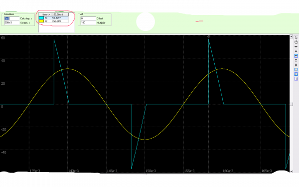

А ось епюра звичайного !,5 квт. зарядного чи блока живлення без корректора.
Смикає з мережы імпульсний струм біля 55 амперів. У цей момент споживча імпульсна потужність 14,5 квт.
Синім - споживчий струм з мережи, жовтим - напруга мережи.
