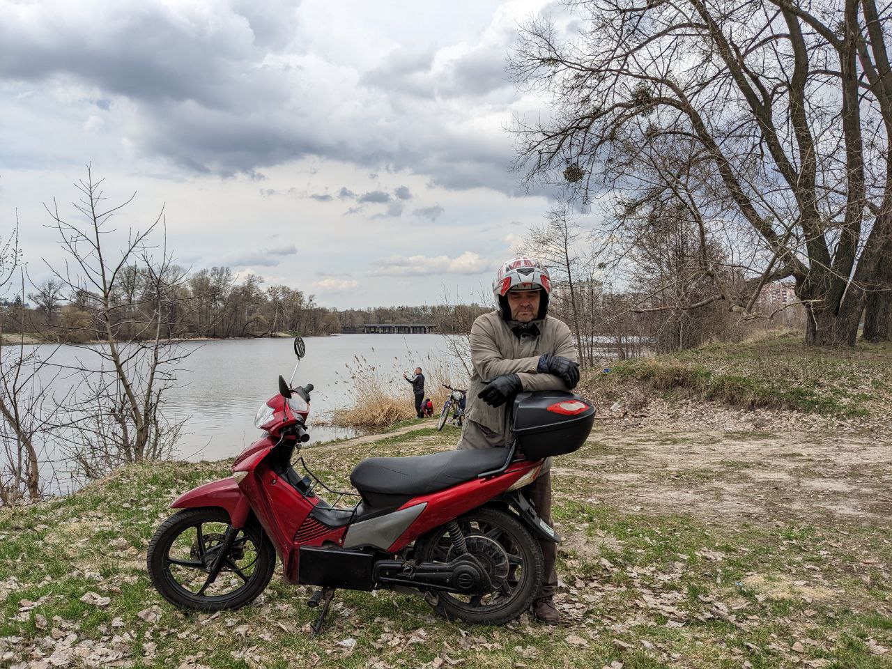

#132143Повідомлення 06 квіт 2023, 17:39
Звідки: Суми
Виїжджав із дому було сонце і +20! Потім хмари набігли і прийшлось тікати від дощу.
