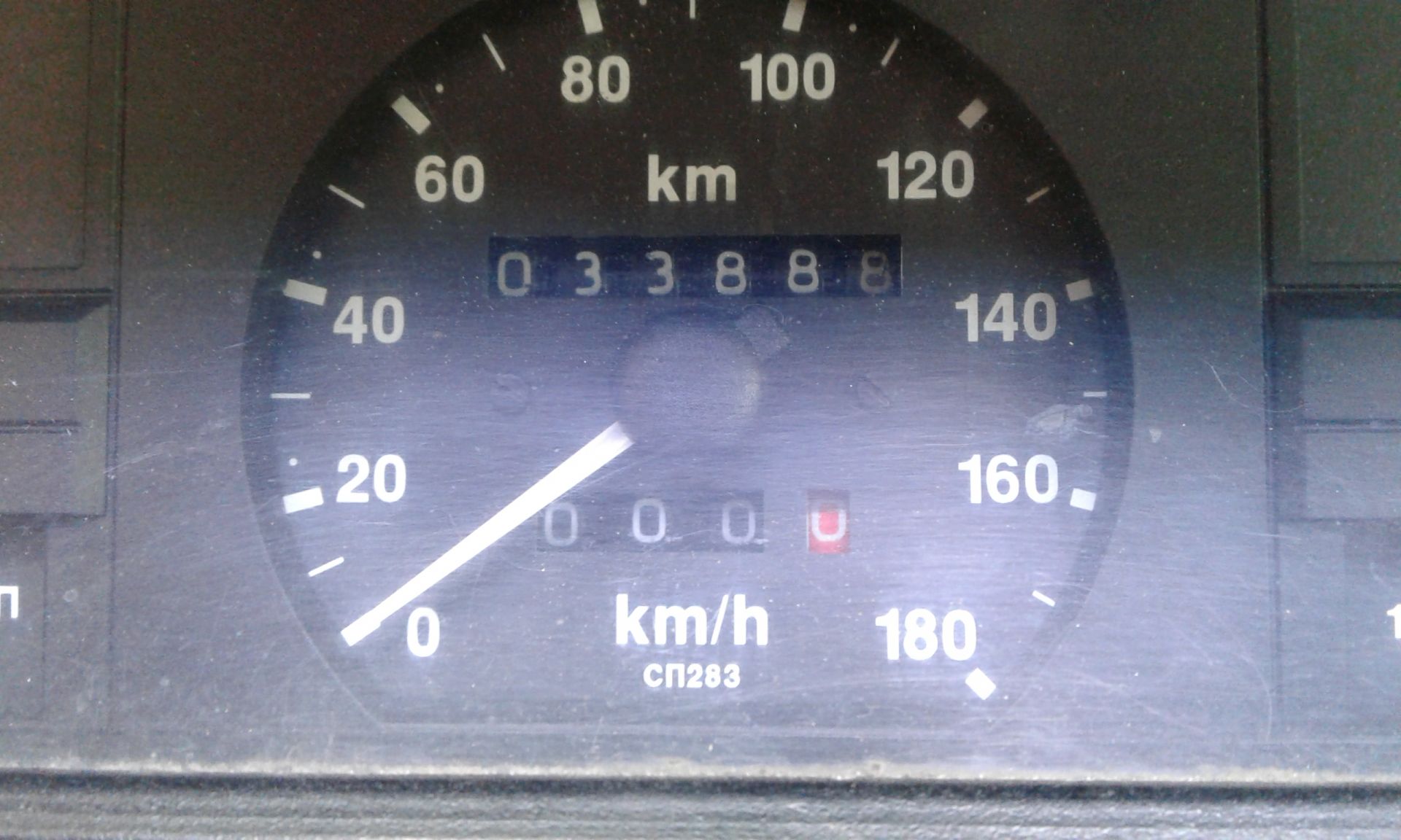

Люблю красивые цифры. 33333 прозевал, надо было остановиться, но не смог.
20230614_143255.jpg [ 218.74 КБ | Переглядів: 13853 ]
