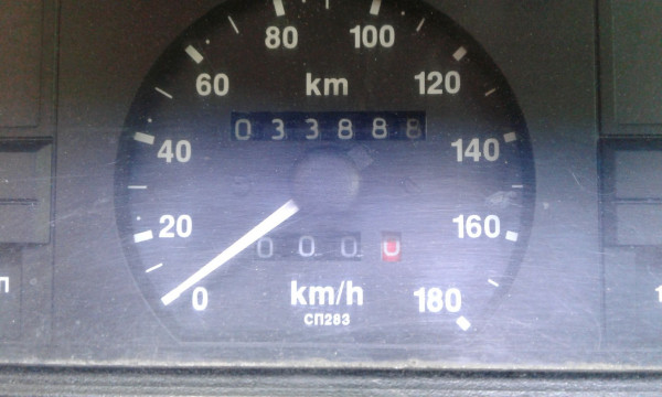

Люблю красивые цифры. 33333 прозевал, надо было остановиться, но не смог.

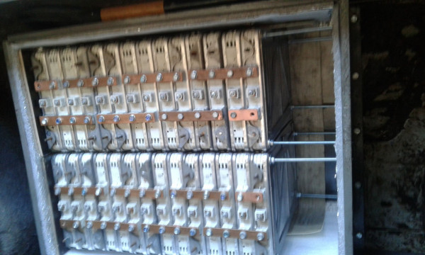

Один Ионик 12с2р занял свое место под капотом., пытался засунуть второй (30кг) блок 12с2р, но размеры пластины не совпали, будем переделывать.
