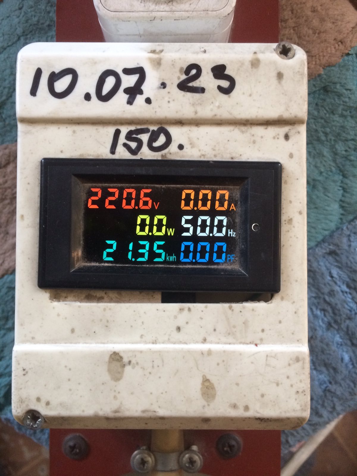

Накатав очередні чудові цифри, тай рішив зробити ТО...по памяті, від заміни якоря(тоді і нові щетки ставили viewtopic.php?p=127793#p127793) накатали десь до 15т км, заодно ще й обнулили лічильник ваттметра но зарядному продовжувачі, на слідуючі 10т(дай Бог дожити у здравіі)-побачимо скільки реально ми спожили єнергіі. {!_!}

...заодно ще й обнулили лічильник ваттметра но зарядному продовжувачі, на слідуючі 10т(дай Бог дожити у здравіі)-побачимо скільки реально ми спожили єнергіі. {!_!}
Перші дні, трохо поіздок за грибами, та вже залили 21кВт :?

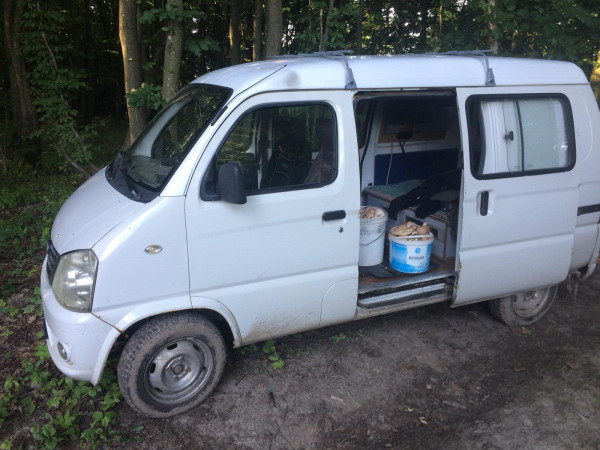

Рибо грибо дрово возик {!_!}

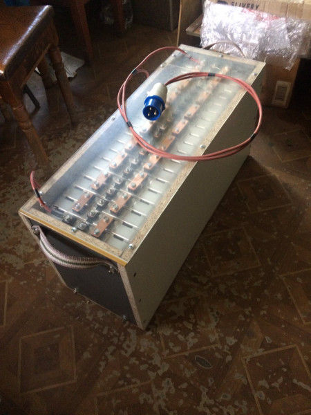

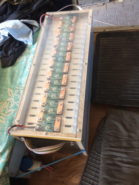

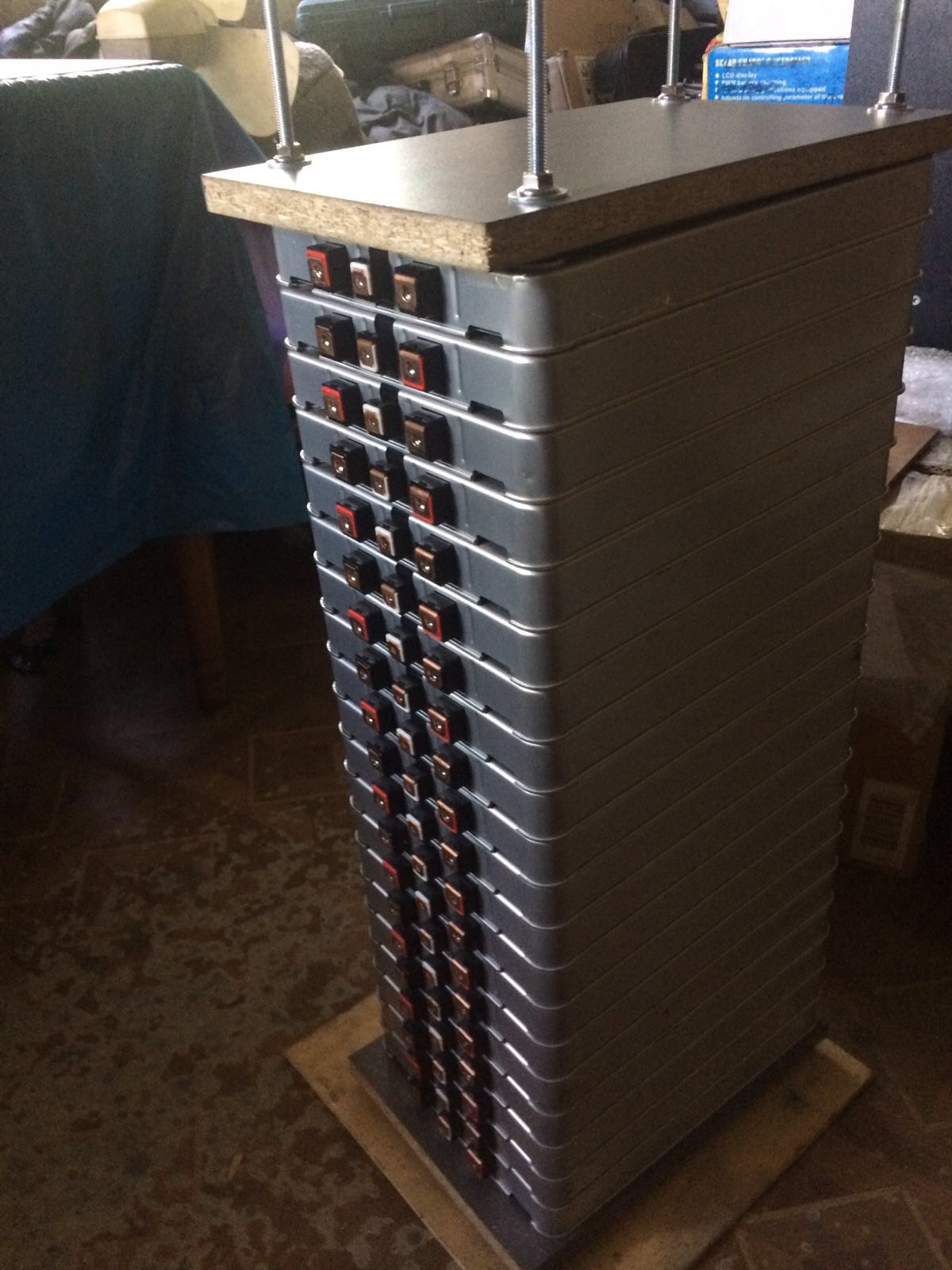

Беріг багато років до слідуючого проєкта ФАВа, купляв дуже дорого, тепер майже не продаваемі, але руки поки не доходят...рішив зробити "повербанк" до діючого ФАВа... лишилось поставити ще балансіри. Ще моніторингу по пробігу,зарядці - немае :?

 Заголовок повідомлення: Re: FAW 6371 в "электричку"
#133800Повідомлення 14 серп 2023, 11:18
В мережі
Дякував (ла) 773 Подякували 358
В інженера є зарядний пристрій.
#133803Повідомлення 14 серп 2023, 12:59
yuri писав(ла):
А навіщо? :?

#133833Повідомлення 15 серп 2023, 18:25
Добавили балансіри....

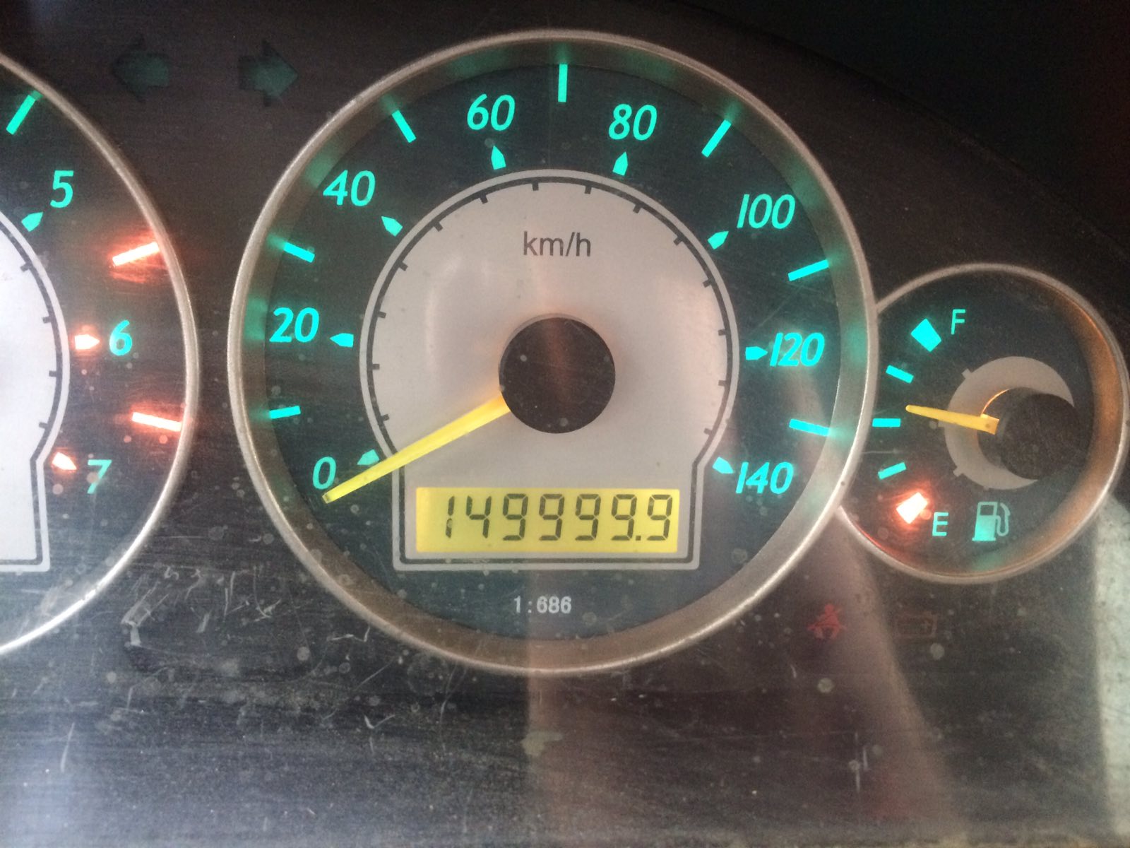

#133845Повідомлення 16 серп 2023, 07:45
Пройдено 150км, тай остаток... гадав що вистачить на більше,(їздив не в єконом режимі)

Ось і перша лажа :wallbash: - не може бути все гладко...одна комірка "пішла в баласт" 2х4,2в, на решті 4,09в - відчуття не пріемні, при тому що всі з одніеї стопки :? ...пробую допомогти баласту :gott:

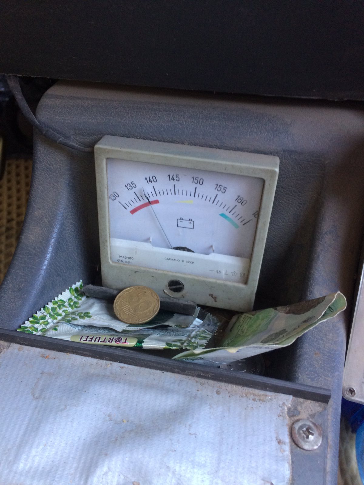

#133855Повідомлення 16 серп 2023, 15:47
Зарядив до "ФУЛА", влізло 21,6кВт/ч - на 150км... виходить расход 144Вт/ч на км - не так і погано :?
Тепер роздуми, що напруга 138в на 40 комірок (3,45в) -це далеко не кризово низький поріг :doh: , но я завжди їзжу до ціеі відмітки...
