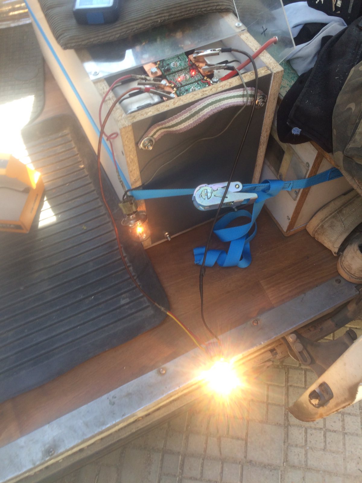

Ось і перша лажа :wallbash: - не може бути все гладко...одна комірка "пішла в баласт" 2х4,2в, на решті 4,09в - відчуття не пріемні, при тому що всі з одніеї стопки :? ...пробую допомогти баласту :gott:
