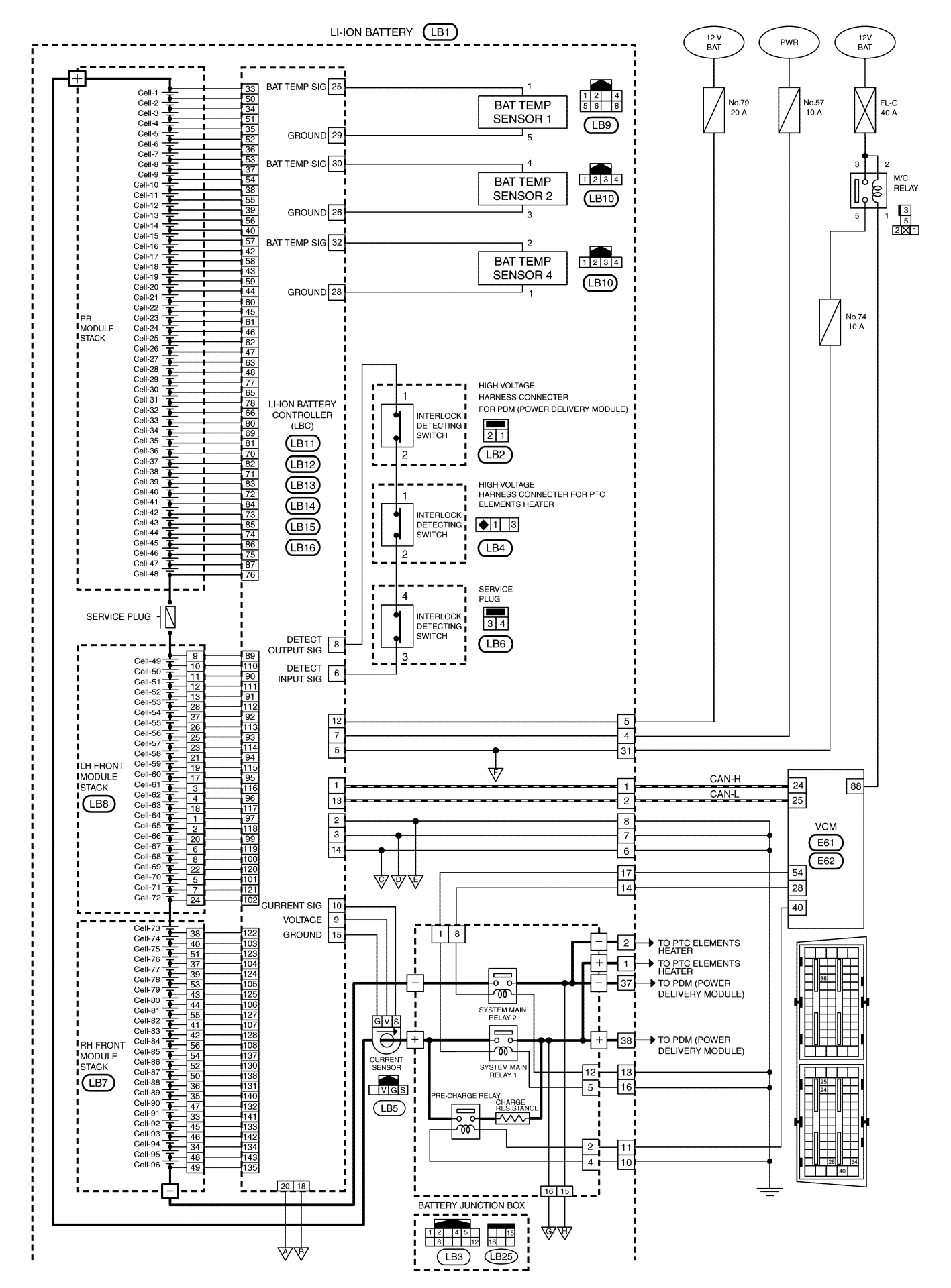

#133254Повідомлення 27 черв 2023, 09:35
Встречал две схемы батарея+бмс от лифа.
У них в разных местах расположен датчик тока. Как лучше?
Нужен ли контактор на минус батареи?
circuit-diagram-battery-nissan-leaf (1).png [ 1.23 МБ | Переглядів: 15903 ]
$_57 (1).JPG [ 297.04 КБ | Переглядів: 15903 ]
 Заголовок повідомлення: Re: E-Boxer by Renegate
#133255Повідомлення 27 черв 2023, 10:47
Припущу, що це схеми від ZE0 і AZE0. Залишилось тільки з'ясувати яка є яка, і від чого сАме БМС в наявності.
upd. Схоже, що так воно і є. Перша від ZE0, з трьома інтерлоками, один з яких через PTC.
#133256Повідомлення 27 черв 2023, 12:49
Первая схема АЗЕО, вторая ЗЕО так как там 4 термодатчика и датчик тока в блоке контакторов
#133274Повідомлення 28 черв 2023, 15:09
Имеет значение где размещен шунт?
#133275Повідомлення 28 черв 2023, 15:53
Если имеется в виду датчик тока, то нет
