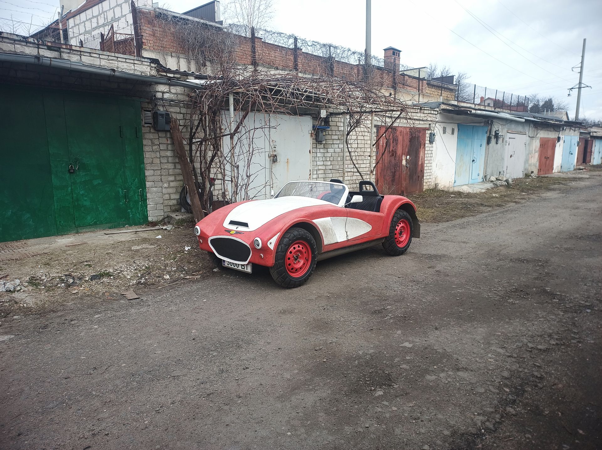

Не могу найти раздел, в котором обсуждалось влияние шин на характеристики электромобиля, поэтому напишу здесь. Недавно заменил на родстере шины, вместо автомобильных Matador 175/80 r14 поставил мотошины Kenda 180/80 r14. Такие применяются на чопперах на заднем колесе. Заметной экономии энергии не наблюдаю, остаток батареи после поездки на работу такой же как и раньше, но машина стала ощутимо приемистее, стала гораздо лучше относиться к неровностям дорог, а уверенно достигаемая скорость поднялась с восьмидесяти до девяноста километров в час. Вес и диаметр резины при этом практически одинаковые. Существенная разница в площади контакта.

Теоретически у моторезины должна ещё быть помягче боковина, что улучшает комфорт и снижает сопротивление качению. Интересно изменилось ли поведение или предельные скорости в поворотах?
#135686Повідомлення 08 лют 2024, 17:29
Да, изменилось и поведение и предельные скорости в поворотах, всё улучшилось, особенно если в поворотах не совсем ровное дорожное покрытие. Шум резины об асфальт тоже стал другим.

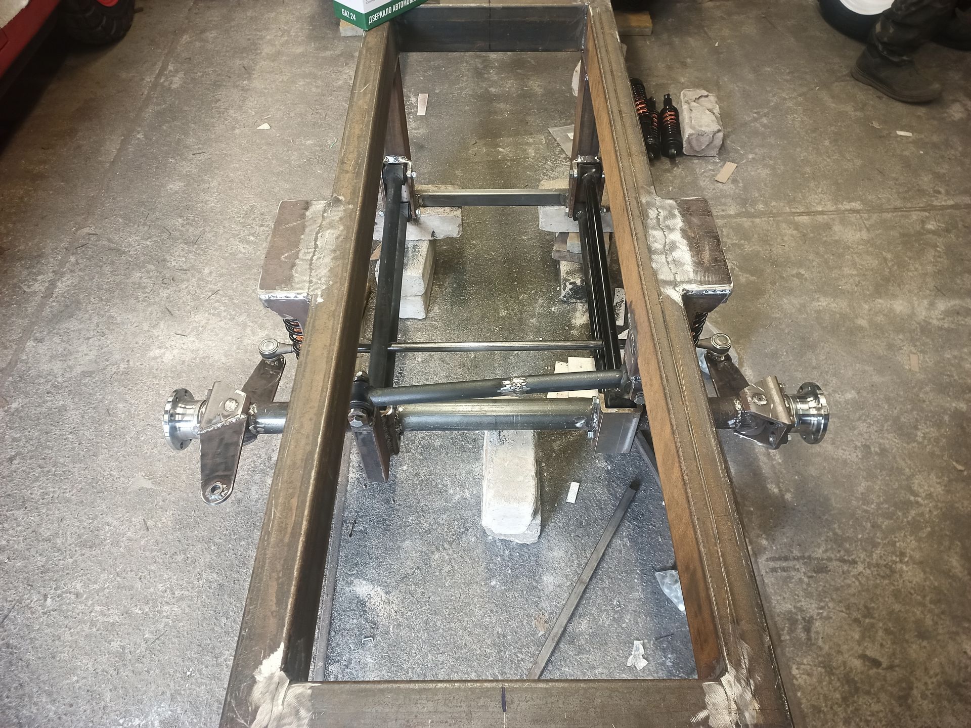

Строим потихоньку, в этой версии грузовичка рулевая колонка работает на поперечную тягу, а не на продольную, угол поворота колес больше чем в камазе и курьере.

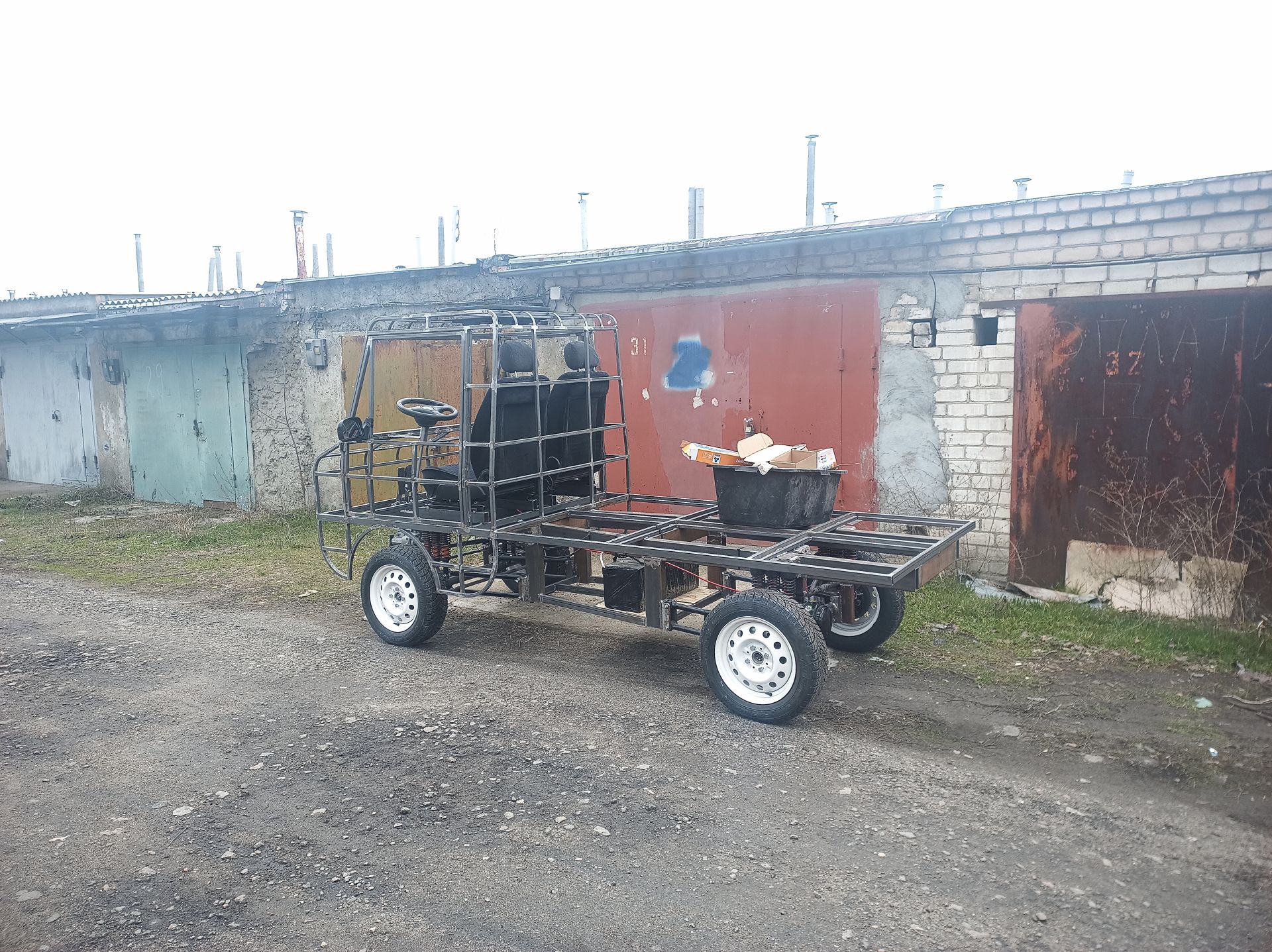

Выкатили шасси на улицу, попробовать маневровые возможности. Способность разворачиваться на малом участке впечатляет, крутиться во дворах будет приятно.

Первый выезд из гаража своим ходом и заодно вывоз мусора, который получился при постройке грузовичка.

Шота Ишхнели писав(ла):
Первый выезд из гаража своим ходом ...
:bravo: Один з небагатьох реальний саморобник {!_!}
Ніби поки "свинець" тяне :?
