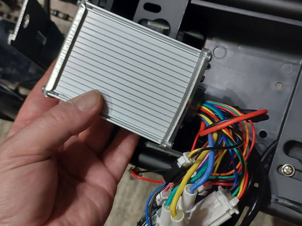

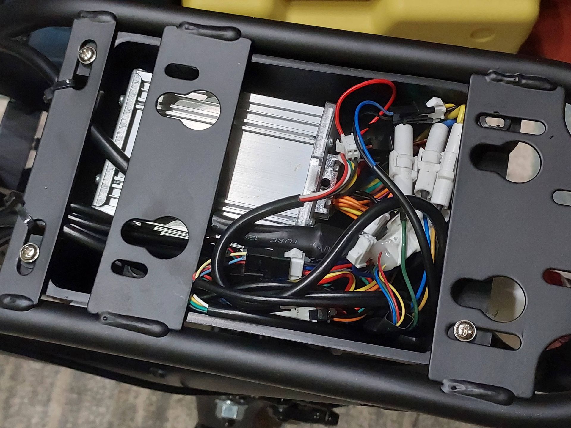

Контроллер без маркування взагалі.
Видно що була наклейка з торця, але її здерли. Кріплення силовиків так само реалізовано через одне місце - пластиною.

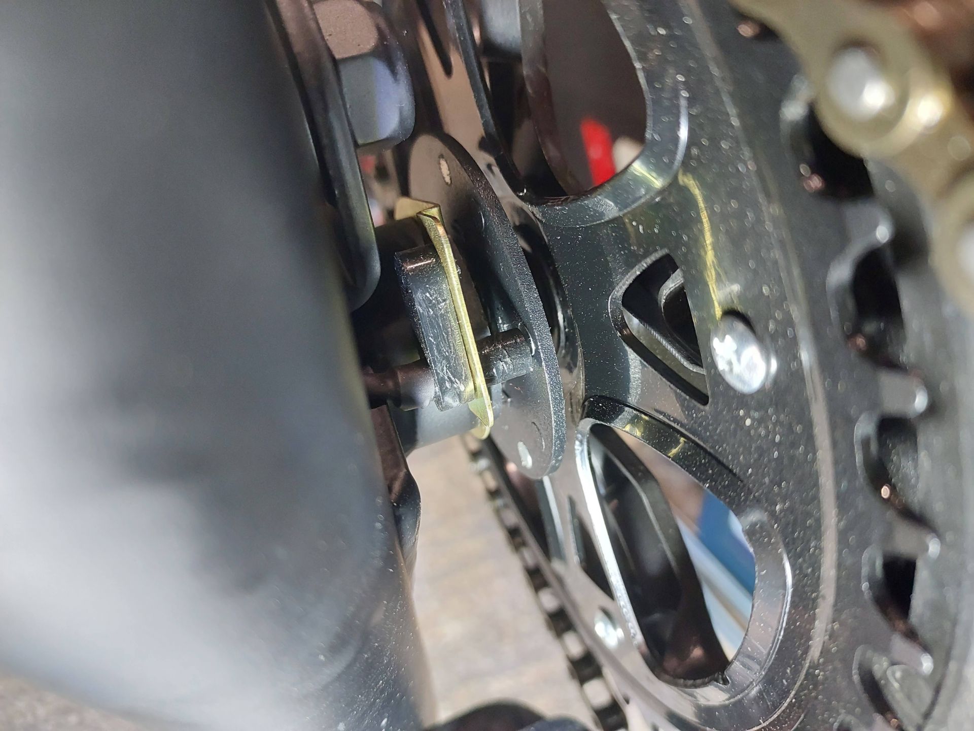

Колодки на передніх гальмах прилягали до ротора трохи більше ніж на 50%. Лажа.
Замінив тормозні машинки на гідравлічні.
Наразі з повноцінною гідравлікою морочитись не бачу сенсу, перевірені Xtech zoom HB100 знову виручили.
Спереду ставиться адаптер на 160мм ротор, а от ззаду на 140(!!!) і це при тому що ротор реж 160мм.
Кріплення підтримки заднього крила переїхало на місце кріплення підніжок пасажира.

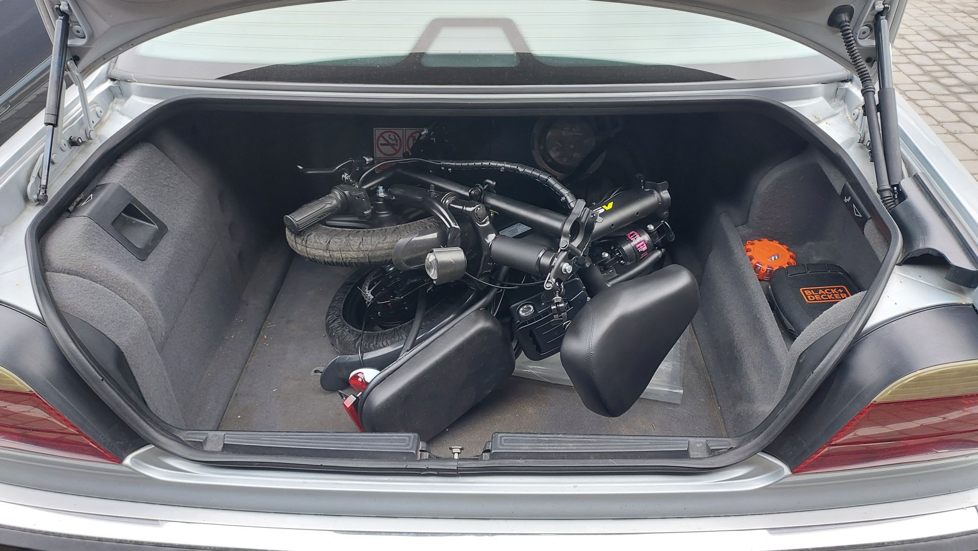

Доречі ось він в багажнику.
20241203_133328.jpg [ 308.99 КБ | Переглядів: 24521 ]
20241203_133325.jpg [ 295.56 КБ | Переглядів: 24521 ]

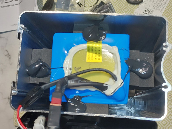

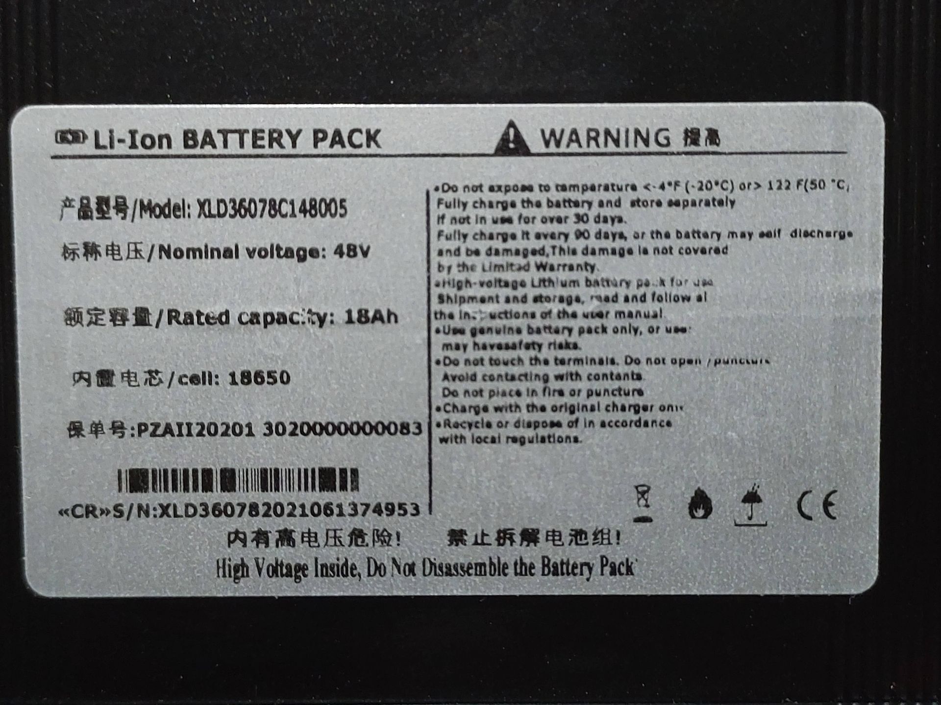

Батарея тут ніразу не 18АГ.
8.7 по замірах на навантаженні 2 ампера.
Тобто меньше потовини.
Окрвюім того дуже малі струми відлацючі. Просадка на 4А одразу до 38в.

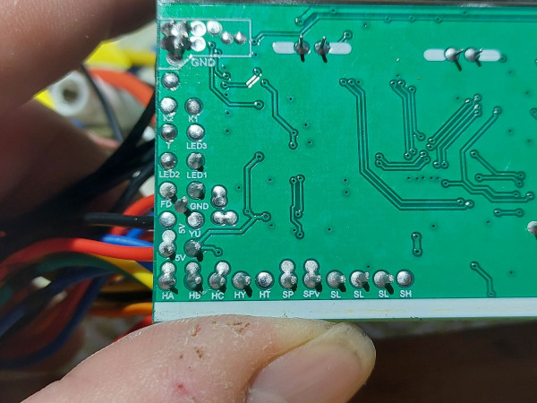

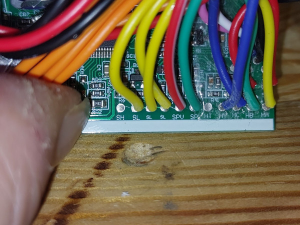

Контроллер на К4109 ключах. 6шт, по 2 на фазу. Багато чого не розпаяно але нічого не фунциклює :(
К1,К2, К3 - ні на массу ні між собою - ніякої реакції.
Круіза не знайшов.

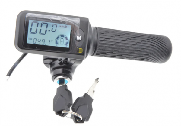

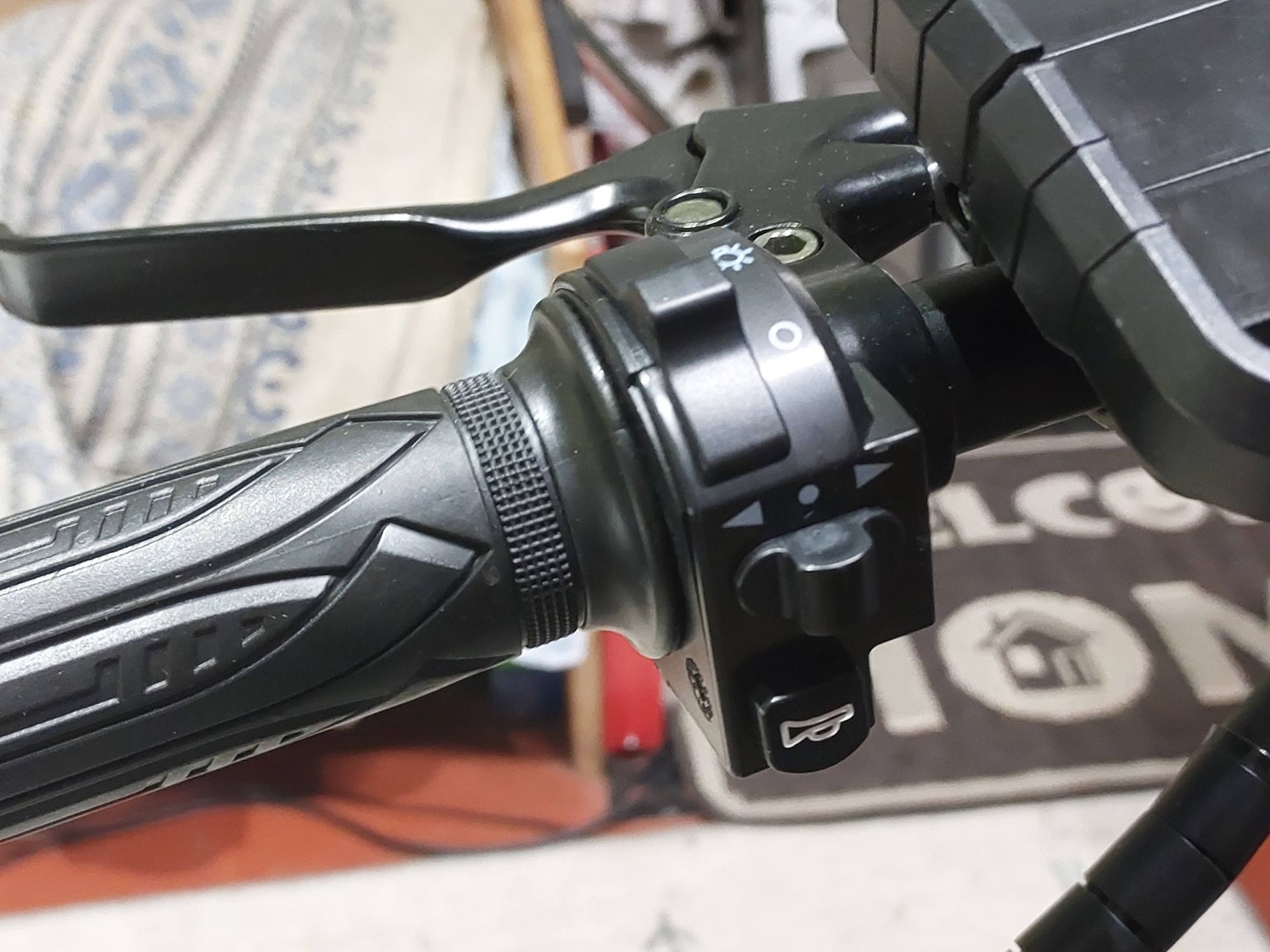

Ручка з екранчиком.
Чорний - мінус , червоний +5в(!!!), зелений - з датчика холла ручки на газ контроллера. Тут тільки живлення ручки газу, без екрану.
Білий з жовтим - ключ запалення для контроллера, напруга батареї. Це живлення екрану. Білий - з батареї, жовтий - на кабель сигналу живлення контроллера.
Окремий(коричневий) - фазний\холли датчик швидкості.
Чорний і синій (у моєму випадку) - швидкості. Замикаються по черзі на землю при виборі швидкості на екрані.
Вхід в меню - Затискаємо кнопку і подаєм живлення
Меню:
P00 Batt voltage. can be set to 24V, 36V, 48V.60V, 72V voltage, with a default value of 48V
P01 Speed coefficient. can be set from 10 to 150, with a default of 100
P02 Odometer coefficient. can be set to 90-130, with a default of 100
P03 Phase/Hall measurement. can set the speed measurement mode, where 0001 represents phase speed testing and 0002 represents hall speed testing
P04 Wheel diameter. can set wheel diameters of 8,10,12,14,16,18,20,22,24,26,28,29, with a default of 14 inches
P05 Magnets count. can set the number of magnetic steel from 1 to 99, with a default of 30
P06 Batt coefficient. can set the battery voltage display coefficient to 95-105, with a default value of 100
P07 Gears config. can be set with three gear functions: P08=0 without gear, P08=1 defaults to first gear, P08=2 defaults to second gear, and P08=3 defaults to third gear Default is 0
P08 Odemeter reset: After entering the parameters, long press for 3 seconds, the mileage flashes, and short press 10 times
P09 Kilometers/miles, with 0001 representing kilometers and 0002 representing miles
