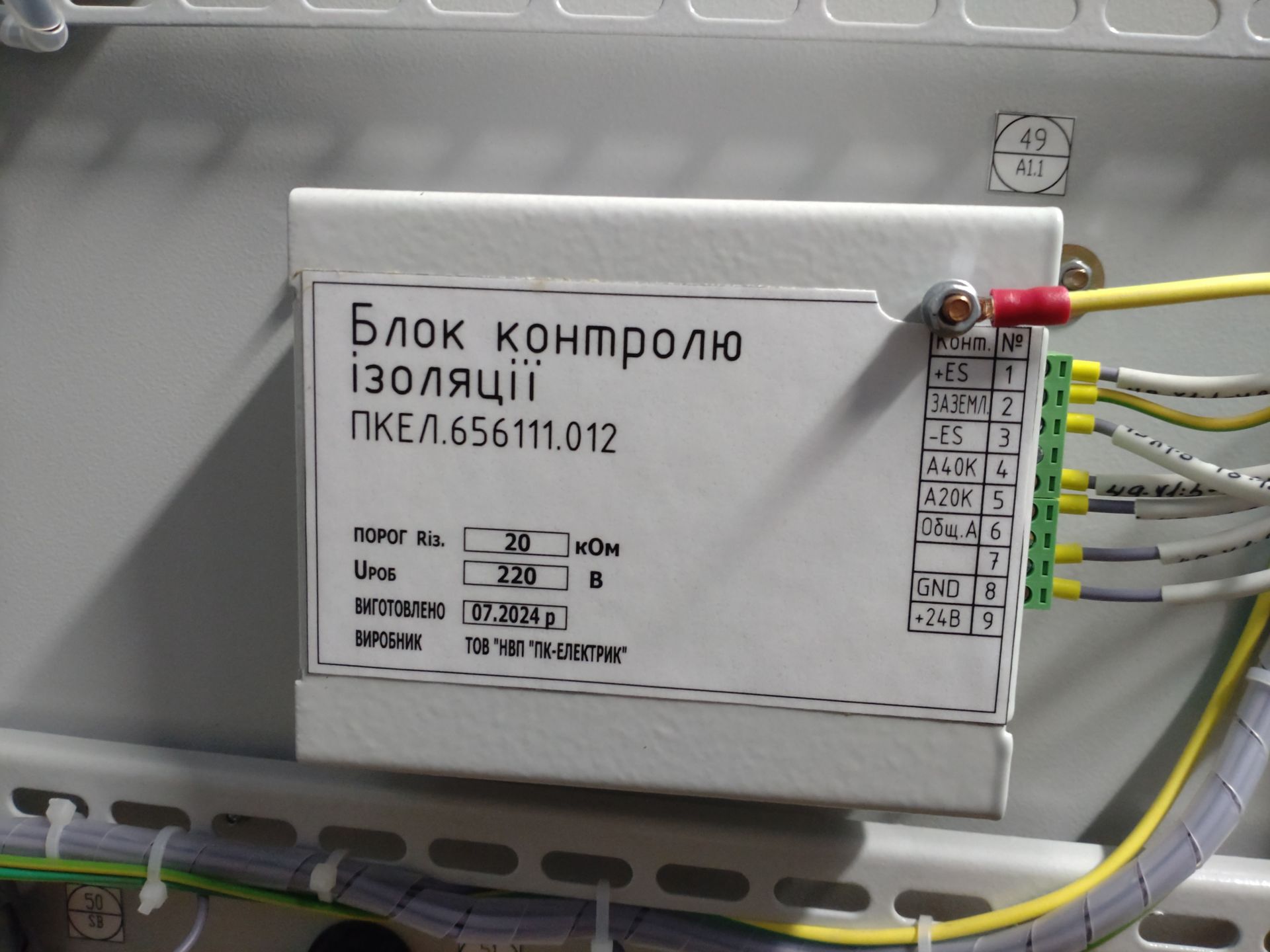

контроль повинен бути саме ізоляції високовольтних кіл. опір ізоляції вимірюється змінним струмом, від спеціального генератора, яким міряє опір кожного полюса відносно кузова автомобіля. 12 вольтова система не контролюється, бо вона і так одним полюсом заземлена.

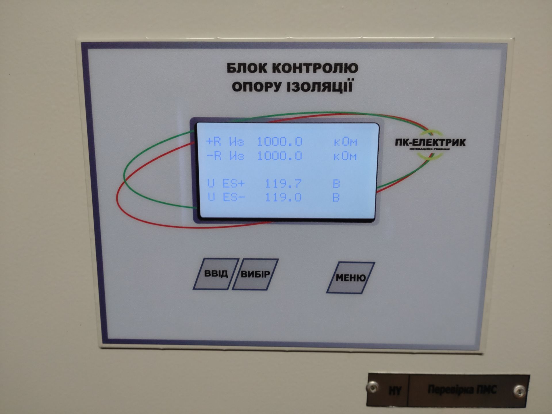

На підстанції такий блок контролю ізоляції шин постійного струму
DSC_4359.JPG [ 185.73 КБ | Переглядів: 20850 ]
DSC_4358.JPG [ 163.53 КБ | Переглядів: 20850 ]
DSC_4357.JPG [ 214.38 КБ | Переглядів: 20850 ]
