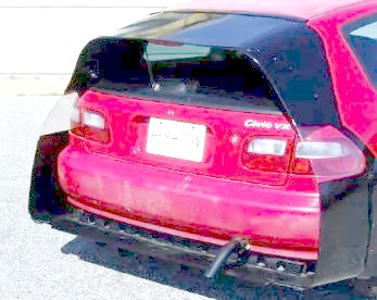

d2max писав(ла):
- спойлер в верхней части багажной двери
Я як подивлюся, то вийшов непоганий відрізатель голов для зазівавшихся двухколесних.
В усяких оптимізаціях головне робити то не за рахунок безпеки. Бо як що в ото хтось такі влетить (або навіть здаючи задком пішохода поцарапаєте), то вне залежності хто по правилам був винуватий, срок світити буде вам, бо ви зробили засіб підвищенної безпеки ще небезпечнішим.

Полностью согласен, такая конструкция может быть небезопасной для других участников движения. У топик стартера по Хонде очень серьезный подход к вопросу аэродинамики, видно что человек этим живёт. И по всей видимости у них такие доработки не запрещены на дорогах общего пользования.
В наших реалиях я не планирую такие "масштабные" доработки, а ограничусь стандартным спойлером в верхней части крыши.
