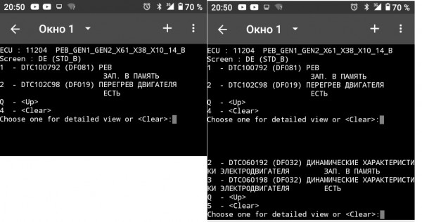

Доброго всім часу! Прошу допомоги, восени 2025р, придбав Renault Kangoo ZE 2012р з SOH 48% Все було добре, пробіг по теплому до 75 км, по холоду при мінус 18С 20-25км, їздив на роботу і по справах кожень день. І от недавно почалися потехеньку проблеми.
1) Не включається на зарядку поки не скинеш помилку в блоці EVC DTC0440F2 (DF044) триває вже 2 тижні. (помилка трактується як по ізоляції, або обрив чогось )
2) Періодично 2-3 рази на день машина при русі вирубається, загоріється "stop" пропадає тяга і зупиняється на дорозі у самих непередбачуваних місцях, це десь тиждень назад зявилося. При цьому у блоці РЕВ активна помилка DTC102C98 (DF019), (Ця помилка трактується як перегрів двигуна), але буває що виникає на холодну із ранку при проїзді перших 100м. Якоїсь закономірності не можу зрозуміти. Єдине треба виключитись почекати 10-15 хв. включити, потм можна їхать.

На сьогодні, поки що не добрався до двигуна, щоб заміряти опір ізоляції, але знайшов той критичний параметр, який викликає повну зупинку авто, активна помилка DF019 (DTC 102C98).
Це блок PEB, параметр "PR029 дополнительная информация 302А" коли він досягає 80% засвічується лампочка перегріву двигуна, машина поки ще їде , а коли 100% загорається "Stop" .
Сьогодняшня ситуація: машина геть холодна, я починаю рух і через 200 м стаю. Дивлюся на параметр PR029 він 100%, стою гуляю , поступово протягом декількох хвилин він зменшується до 92%, Stop уже не світиться, починаю рух і він через декілька секунд знову 100% і я знову став і гуляю. Чекаю 10 хвилин, параметр знизився до 82% , я поїхав, набрав розгін обороти і параметр почав знижуватися далі до 65 % і все нормально, я проїхав декілька км до місця призначення.
Далі через 40 хвилин я проїхав цей шлях в пару км обратно і знову вирубився наприкінці маршруту, почекав 10 хвилин і потім знову зміг поїхати далі на стоянку.
Велике прохання хто знає, розкажіть (хоч за гроші, хоч за подяку :hilfe: ) що це за параметр "PR029 дополнительная информация 302А" у блоці PEB і де знаходиться датчик або терморезистор де його піни і на яких роз'ємах.

Доброго Всім часу! Сьогодні вияснив, що ротор має пробій на корпус. Опір між кільцями 76 ОМ. між кільцем на корпус 28 Ом. Обмотка статора нормальна ізоляція більше 100МОм. Прийдеться знімати двигун. Я так розумію дефект частий.

Відремонтував Кенгу замінивши двигун (корпус із статором та ротором без кришки та шестерен) на інший б/у но справний. Детально опишу що і як:
- із за обрива обмотки і досить великої напруги збудження всередені у роторі у місті обриву запалюється дуга яка пропускає частково струм збудження і пропалює ізоляцію, машина при цьому іде, але з'являється помилка DF044 по ізоляції які унеможливлюють зарядку поки іх не скинеш, та помилки про динамічні характеристики двигуна. Так як інвертор вичисляє нагрів ротора виходячі із опору ротора ( у нагрітому стані опір мідної обмотки стає більшим ), а тут дуга і сажа, і в певний момент система каже "стоп", перегрів, активна помилка DF019 по параметру PR029 100%, десь через 10-15 хв параметр стає 60 % можна знову недалеко проїхати.
