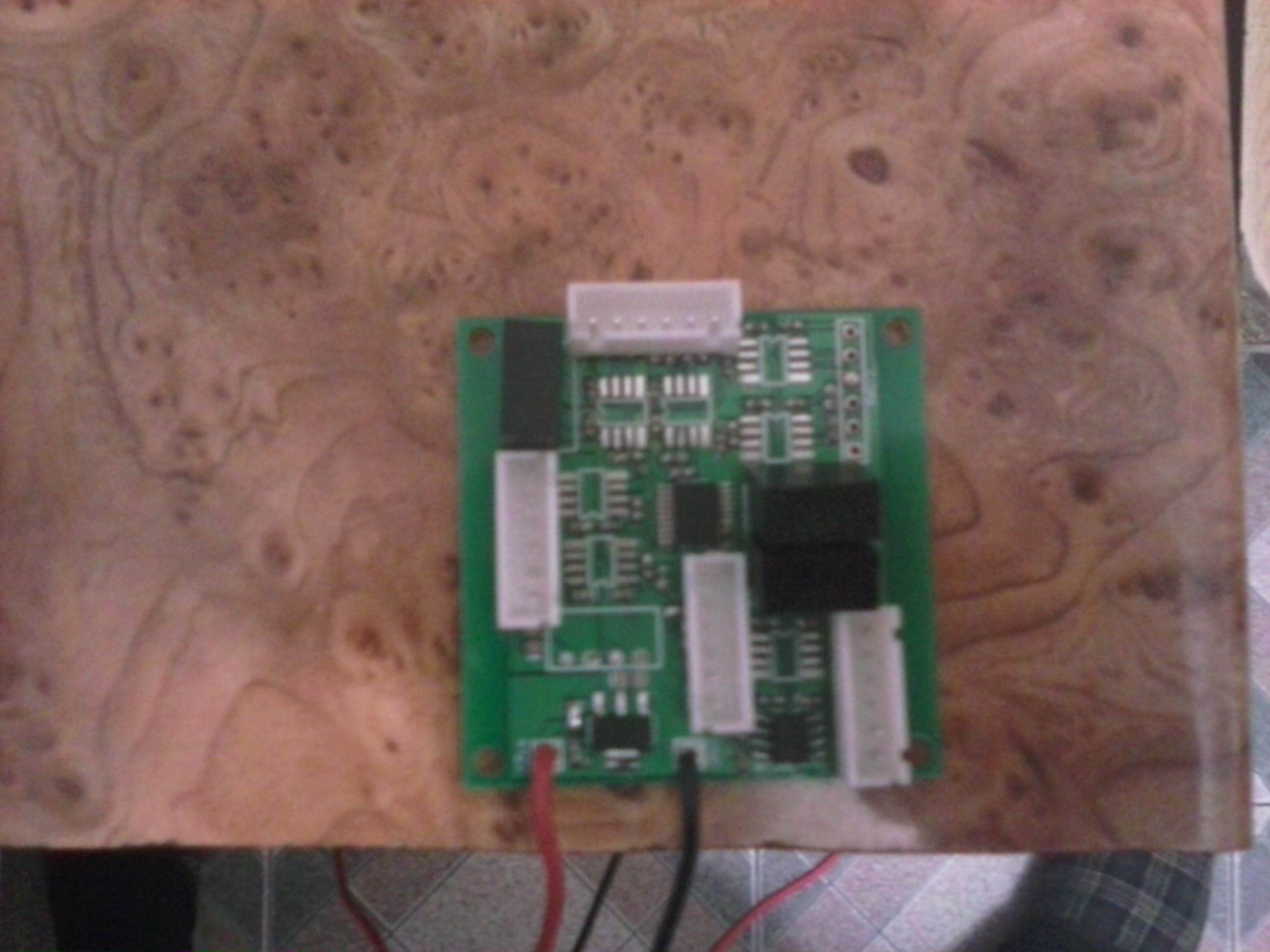

Или TMP75 на один канал можно повесить восемь датчиков.Так как будет коммутатор который из одного делает 4 гальванически развязанных канала для возможности обслуживания 40 ячеек то датчиков можно подключить 32.
Коментарій до файлу: Коммутатор.

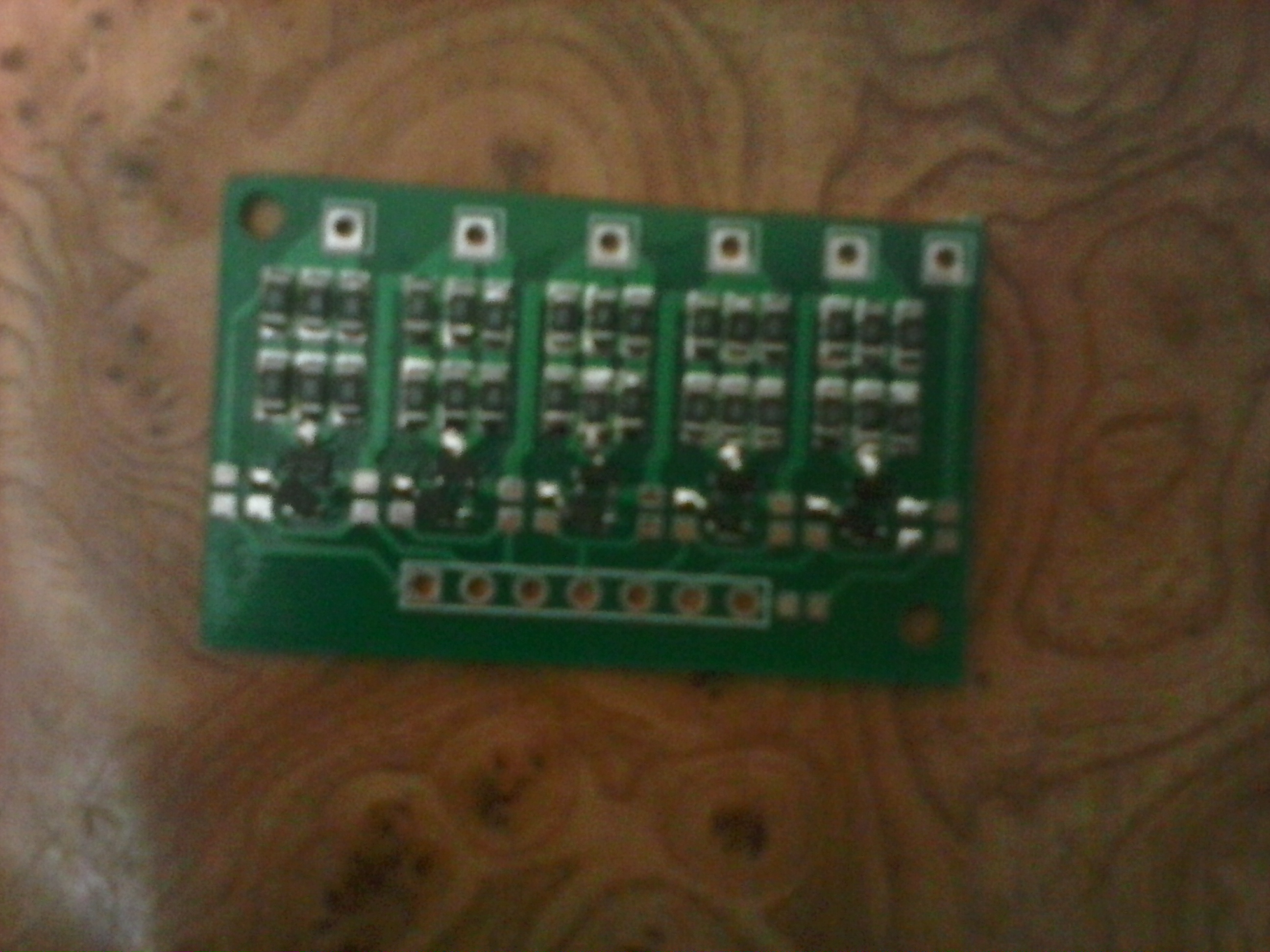

Что и Как перекроет зарядный ток 5 -10 ампер, на уже заряженную ячейку, при продолжении заряда последовательных-недозаряженных. ?
Коментарій до файлу: Усилитель Балансировочного тока !!!
IMG_20151222_162242.jpg [ 924.84 КБ | Переглядів: 6922 ]
Эта плата усиливает балансировочный ток с 20 до 500 мА путем всем известного метода подкидывания сопротивления на плюс и минус ячейки, через транзистор, транзистором управляет контролер балансировки.Для токов 5-10 ампер берется более низкоомное сопротивление и более мощный транзистор но принцип остается тот-же.

Для балансировки 100-200АЧасовой батареи, миллиамперами не хватит суток, А ,если и сопротивления и эл.ключи и провода нужны в 10 - 50 раз мощнее, то, этот то вариант, для чего?
Если требуется в сутки компенсировать разницу в 12 ампер и выше то тут видимо не с балансирами что-то надо делать а с батареей.И зачем провода мощные, балансировочный шунт можно ставить прямо на ячейку а управлять им толстые провода не нужны.
