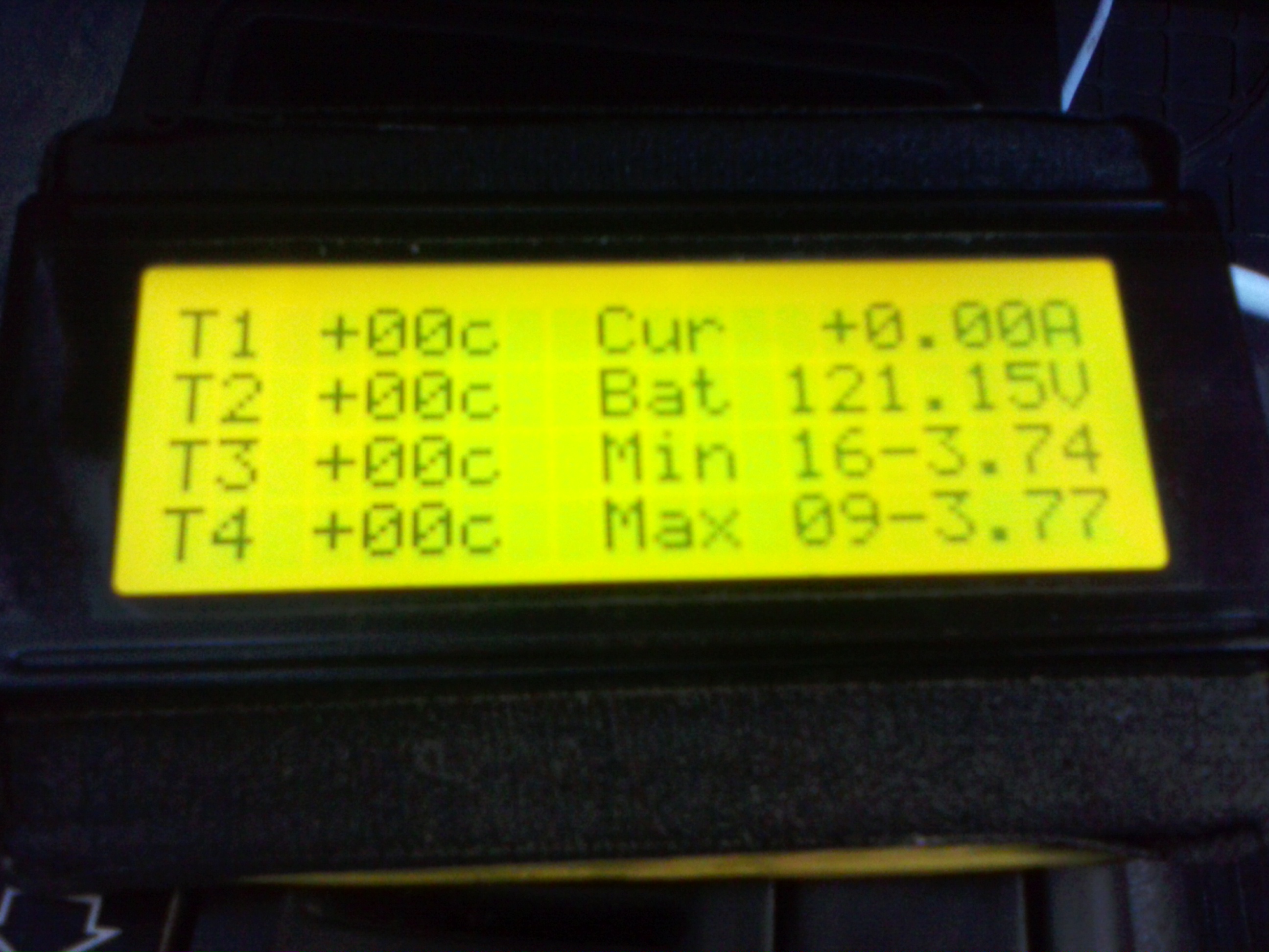

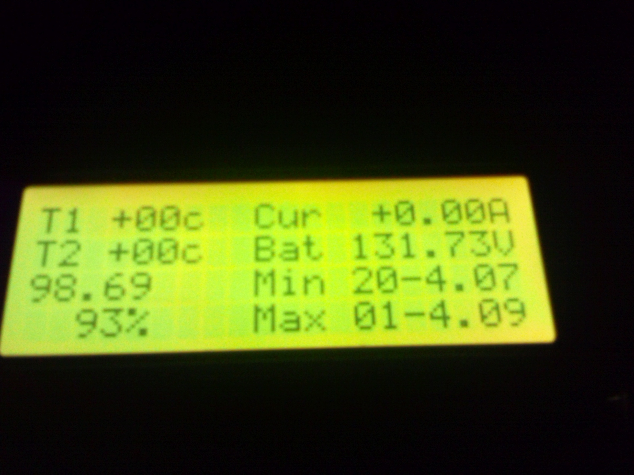

"Ромашка" уже месяц как моя.Проехал уже почти 2 тыс.км.,последние пару циклов заряда-разряда обратил внимание что ячейка №16 при заряде начала забегать вперед,а при разряде раньше остальных разряжаться.Такое впечатление что ячейка которая состоит из двух лифовских консерв резко потеряла ёмкость.Фото экрана прилагаю.

Стандартное умирание химии Лифов. Я уже не раз за таким наблюдал. Самое обидное, во время тестирования ёмкости такие ячейки не выявляются :(
 Заголовок повідомлення: Re: БМС-ки для моего второго Ситроена.
#21361Повідомлення 05 трав 2016, 10:57
Еще может отвалился/перегорел вывод ячейки внутри консервы. Тогда эта половинка будет заряжаться/разряжаться в два раза быстрее.

пока консервы снял и временно поставил другие из той же батареи,благо осталась ещё треть.Буду тестировать на емкость,если подозрения подтвердятся-вскрытие покажет.
Пы.Сы.На днях реализовал функцию циклоаналиста в БМС-ках.Пока тестирую,ёмкость ячеек при зарядке подтвердилась,сейчас тестирую на разряд.

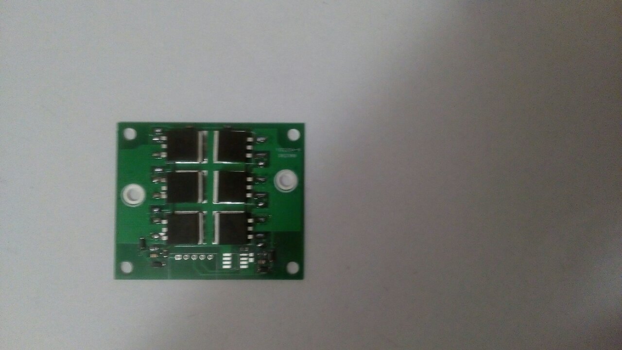

корпус найти не удалось,да и не очень то он нужен,начали его встраивать в обшивку потолка сразу над лобовым стеклом-так сделали в Пежо Партнер на тесловских модулях,получилось очень даже симпатично.
Сделать 3 ампера ток балансировки теоретически возможно,но это целый проект,сделать на стандартной не получится,а уже определились с окончательной версией БМС,заказали крупную партию и запустили в мелкосерийное производство.
В отличие от первой "сырой" версии все детали уместились на одной ,появилась защита от перенапряжения по балансировочным проводам.
БМС как и раньше обслуживает 5-10 ячеек,может использоваться как самостоятельно так и с защиты которая отключает либо нагрузку,либо зарядку(если не более 10-ти ячеек).
Если используется несколько БМС -есть управления которая собирает информацию с балансиров,анализирует её и выводит на экран,а также может управлять реле которое отключает нагрузку или зарядку предотвращая повреждение ячейки.
Также эта управления реализует функцию циклоаналиста подсчитывая ток в процентах и амперах.Информация выводится на 4-х строчный экран.

Коментарій до файлу: силовой транзисторный модуль применяемый при установке одного балансира как самостоятельной единицы.В стадии разработки силовой модуль работающий с двумя балансирами.
