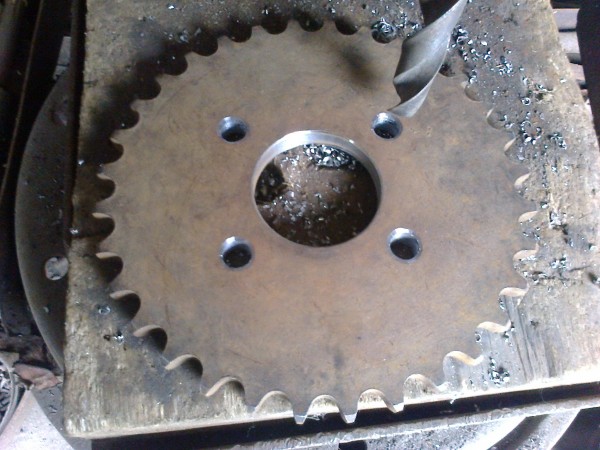

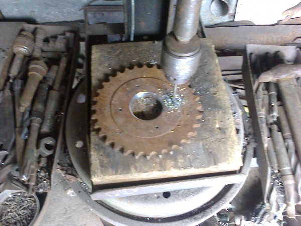

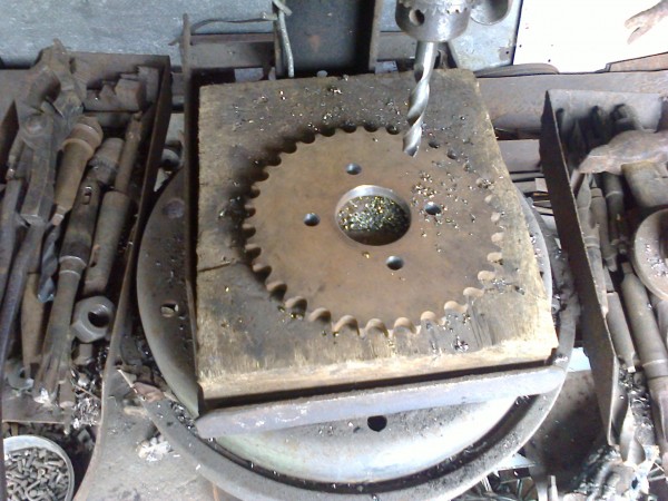

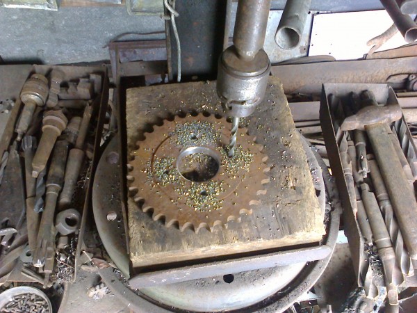

Кобальтовые свёрла P6M5K5 решат вашу проблему, сверлил такими броню. Но очень чувствительны к перекосу. На OLX нашёл запорожские.
http://topex.kiev.ua/shop/category/aksesuary-k-elektro-pnevmo-instrumentu/sverdla/sverdla-po-metallu-koboltovye
Спасибо за беспокойствие , совдеп рулит :hurra: всё получилось :bravo: за три захода просверлил , стружка какая то жёлтая .

Стружка жёлтая потому что нагрелась до 150 - 200 градусов - поливать надо СОЖ или водичкой :) - а так молодец .

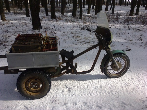

Немного даже прокатился :hurra: но вылезла новая проблема :cry: у никель-кадмиевых аккумуляторов очень малый ток отдачи из за большого внутреннего сопротивления , когда я подключал к электродвигателю напряжение на них падало с 25 до 14 вольт потом принял решение попробовать добавить ещё 12 в свинца , ну и в результате поехал даже очень шустро

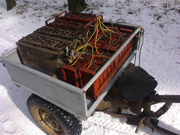

Провел ещё небольшие испытания , поставил другой электродвигатель 2.7 кВт и добавил ещё щелочных аккумуляторов четыре блока НК-55 и включил их паралельно последовательно чтоб было 110 А/Ч 12 В и добавил к общей батарее что в итоге получилось 36 вольт , ну и попробовал ехать , едет примерно также как и на том движке но ток берёт в два раза меньше и просадка по вольтажу меньше , в итоге сделал для себя вывод чтоб ездить на щелочных аккумуляторах нужно ставить этот электродвигатель и подымать напряжение .
