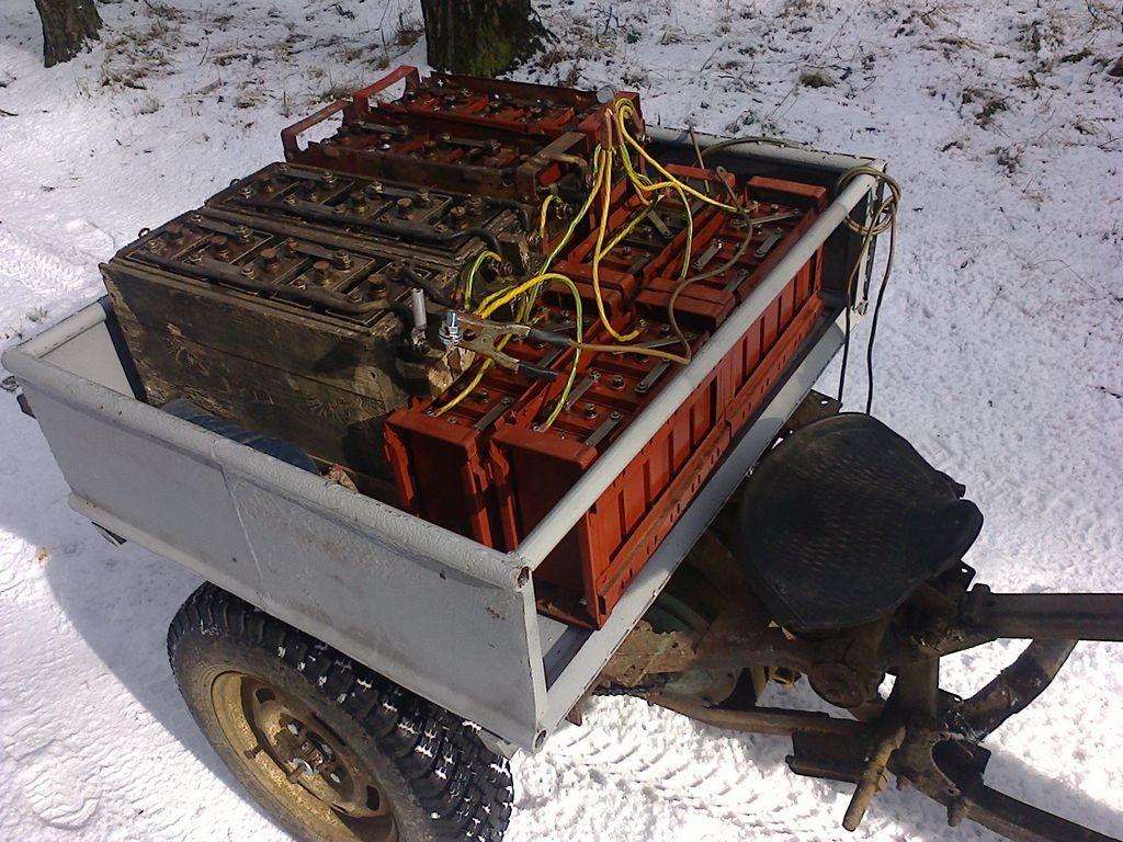

Провел ещё небольшие испытания , поставил другой электродвигатель 2.7 кВт и добавил ещё щелочных аккумуляторов четыре блока НК-55 и включил их паралельно последовательно чтоб было 110 А/Ч 12 В и добавил к общей батарее что в итоге получилось 36 вольт , ну и попробовал ехать , едет примерно также как и на том движке но ток берёт в два раза меньше и просадка по вольтажу меньше , в итоге сделал для себя вывод чтоб ездить на щелочных аккумуляторах нужно ставить этот электродвигатель и подымать напряжение .
Фото0965.jpg [ 936.97 КБ | Переглядів: 12604 ]
Фото0966.jpg [ 719.19 КБ | Переглядів: 12604 ]
Фото0967.jpg [ 1.01 МБ | Переглядів: 12604 ]
