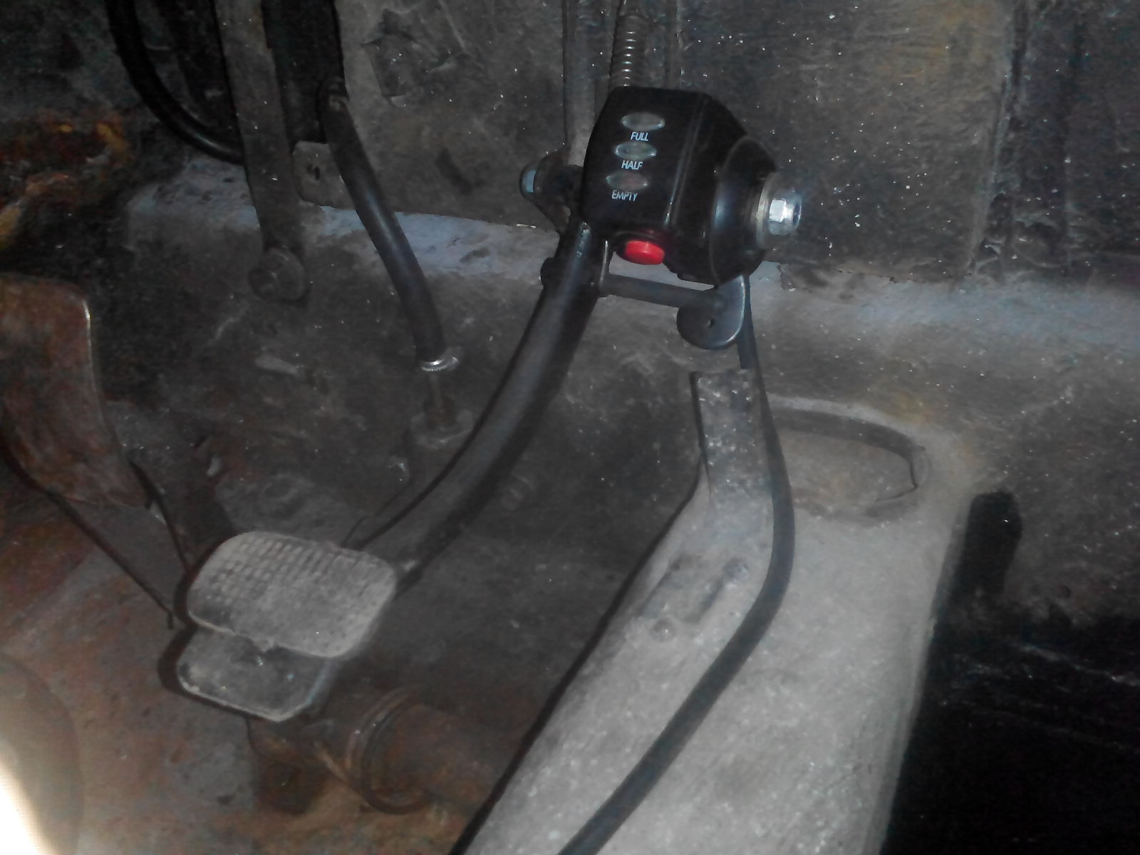

педаль газа
ход великоват но за пару дней привик
