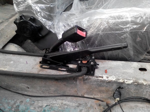

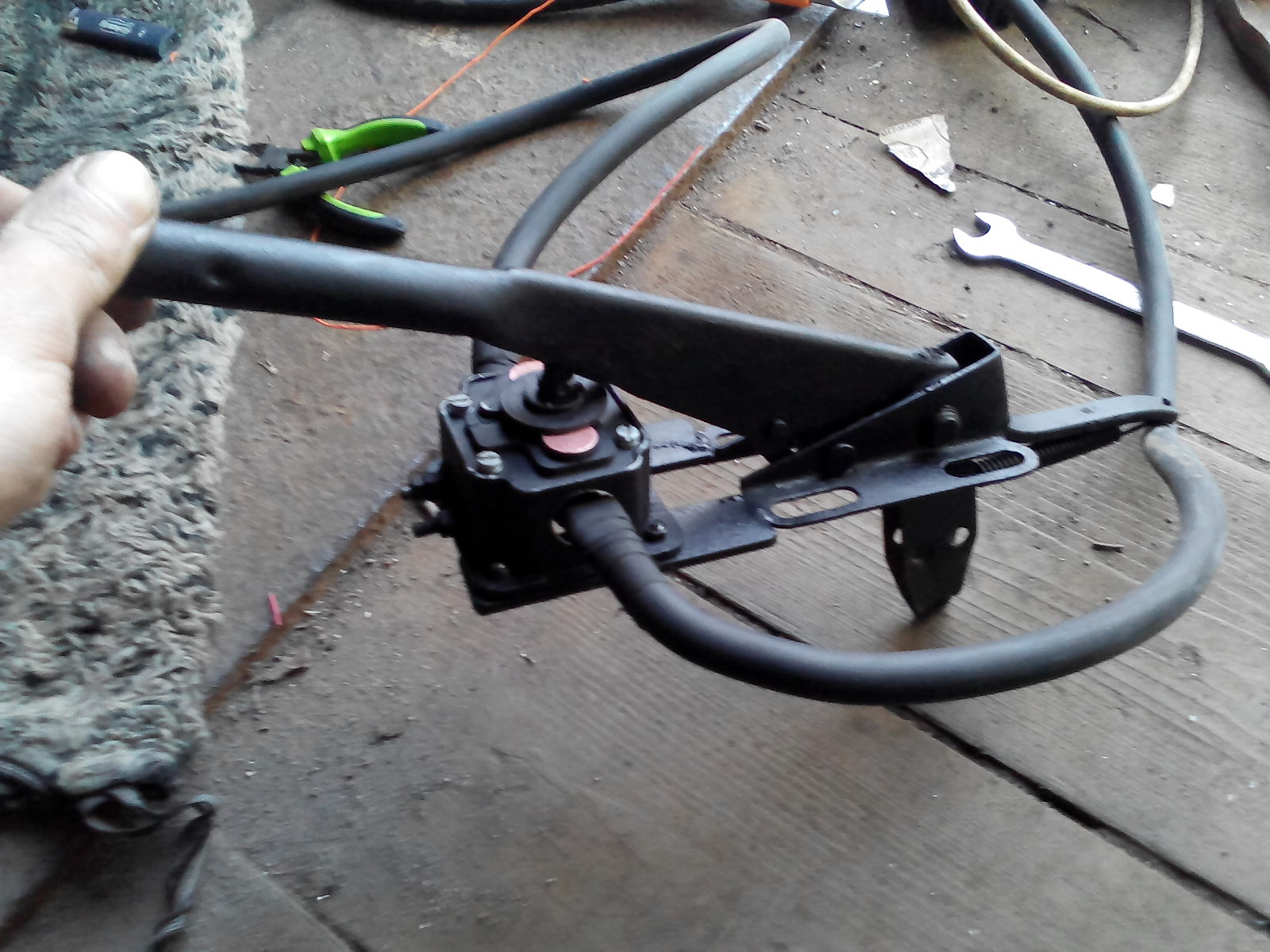

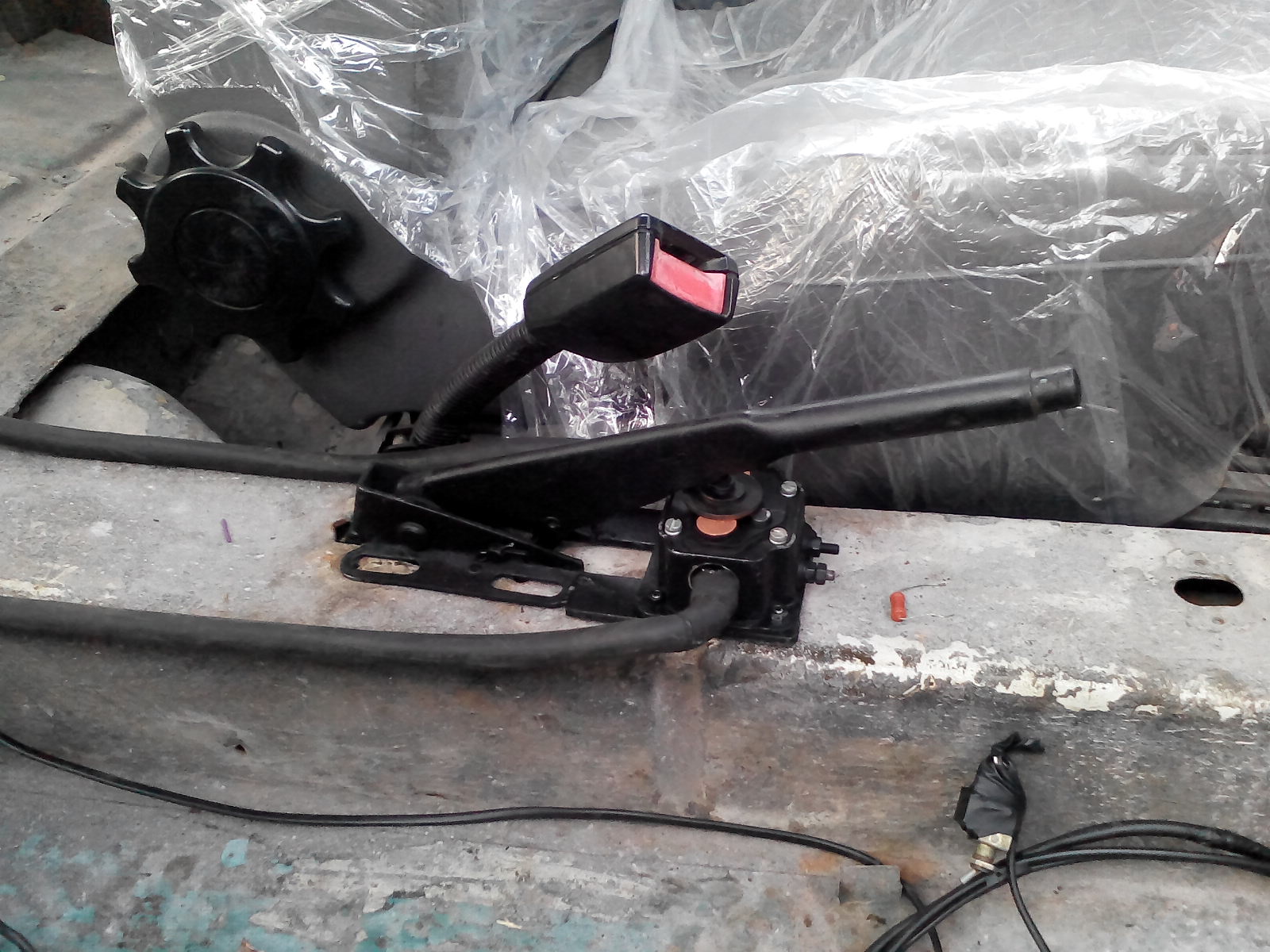

Коментарій до файлу: Ручникоконтактор

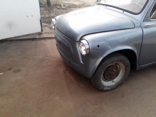

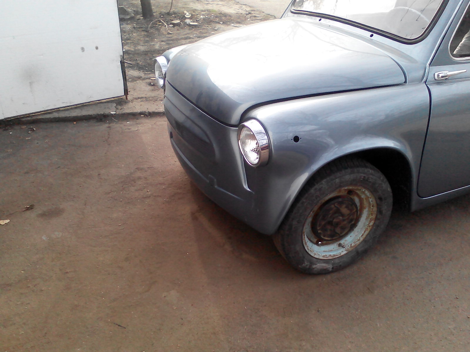

Коментарій до файлу: вставил глаза
IMG_20160408_162355.jpg [ 268.2 КБ | Переглядів: 10664 ]

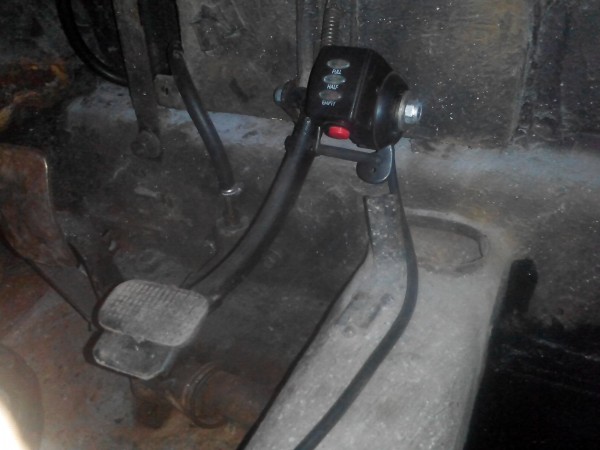

педаль газа
ход великоват но за пару дней привик
