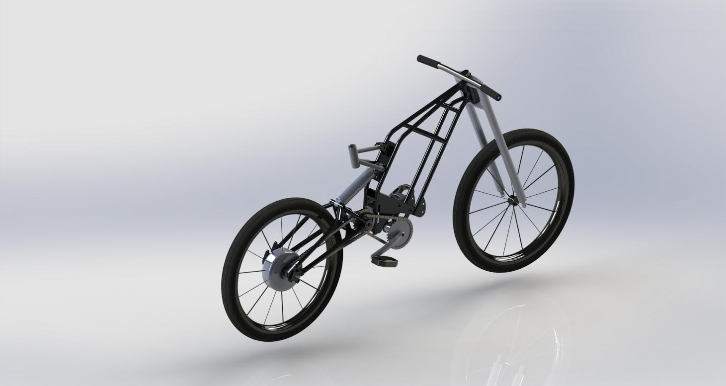

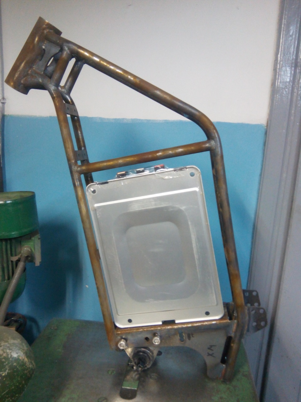

Останні кілька років наша майстерня виготовляла рами для електровелосипедів із Ст20 та нержавійки. Такі рами мали вагу від 10кг.
В 2016 році ми придбали в Європі труби марки 25CrMo4(в народі хромоль), з метою досягти максимальної міцності і зменшення ваги.
Рама була запроектована таким чином щоб можна було:
- отримати найлегшу просторову раму
- можливість встановлення мото- та вело сидіння
- регулюємий в площинах подсідел
- регулюєма вісь каретки для зручного педалювання
- відсік для акумулятора запроектовано з можливістю встановлювати всі типорозміри елементів ( пакети,циліндри і т.п.)

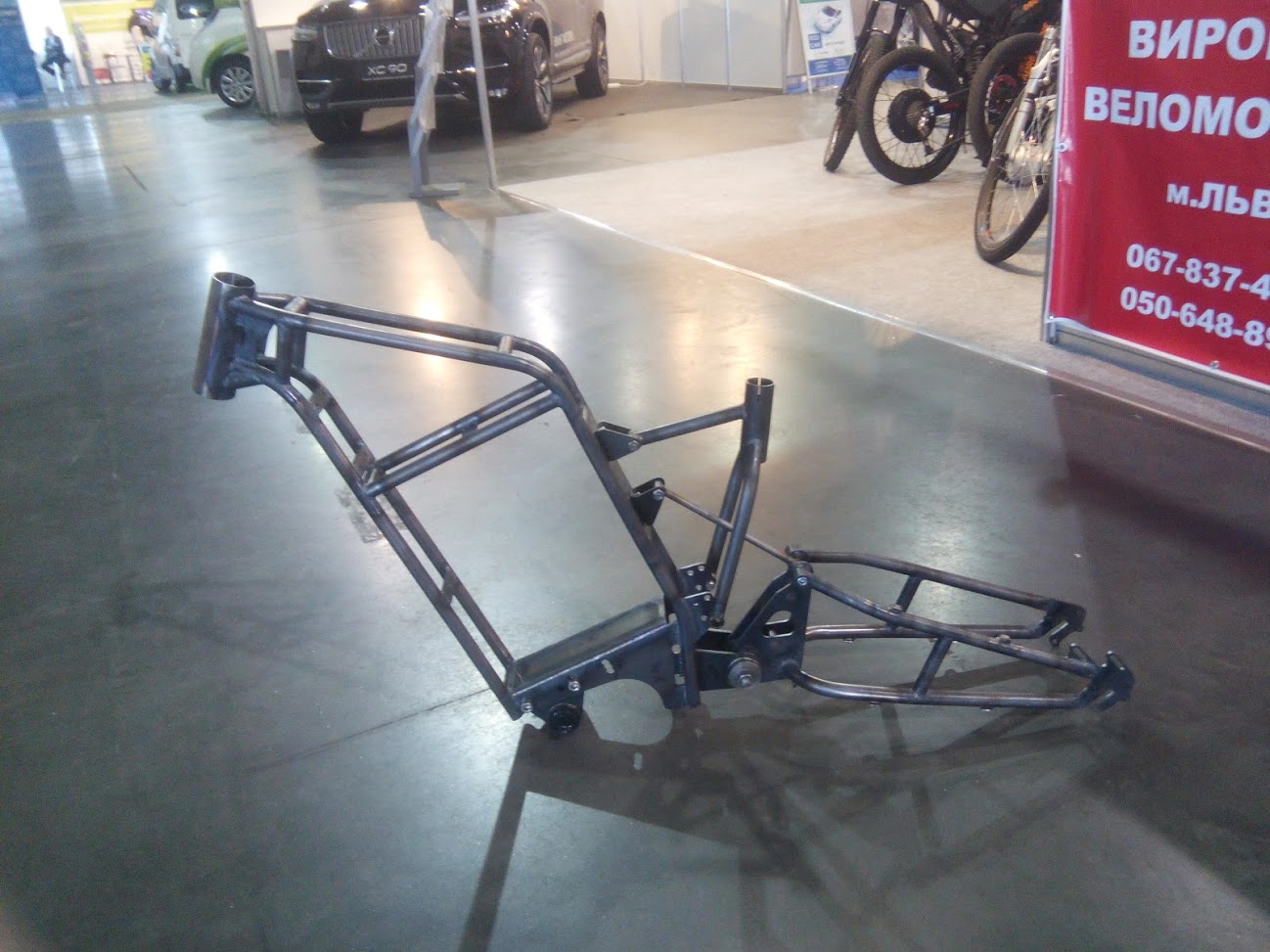

Рама виготовлена і була виставлена нами на першій Київській виставці електроавтомобілів Plug-in.

У липні ми закупили всю комплектацію і розпочинаєм збирати байк.... про це в наступних повідомленнях.
ve7h9h.jpeg [ 52.56 КБ | Переглядів: 16412 ]

Рама має проєм під монстри або ліфи. Зємний короб з акумулятором можна виготовити будь якої товщини.

Ширина рами 90мм. Але акумулятор можна вставити в металевий бокс будь якої ширини

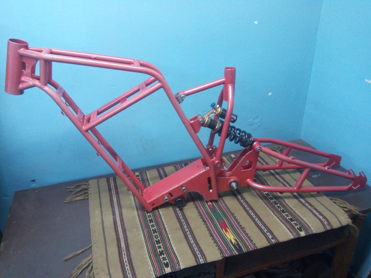

Забрали сьогодні раму з фарбування, колір червоний металік (телефон колір не відобразив) і зважили
зважування.jpg [ 234.26 КБ | Переглядів: 16272 ]
Після обіду почали збирати все до купи...

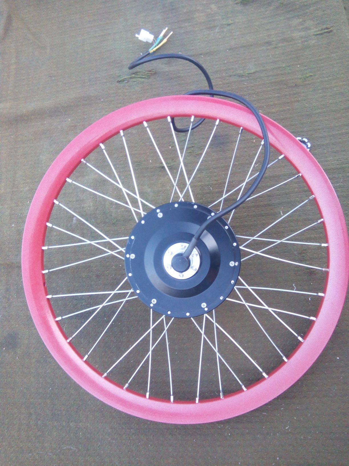

Сьогодні збирали колеса.
Переднє 26" зашприхували в "три хреста",заднє 24" в " один хрест"
IMG_20160804_205752.jpg [ 1.25 МБ | Переглядів: 16238 ]
IMG_20160804_205818.jpg [ 1.3 МБ | Переглядів: 16238 ]

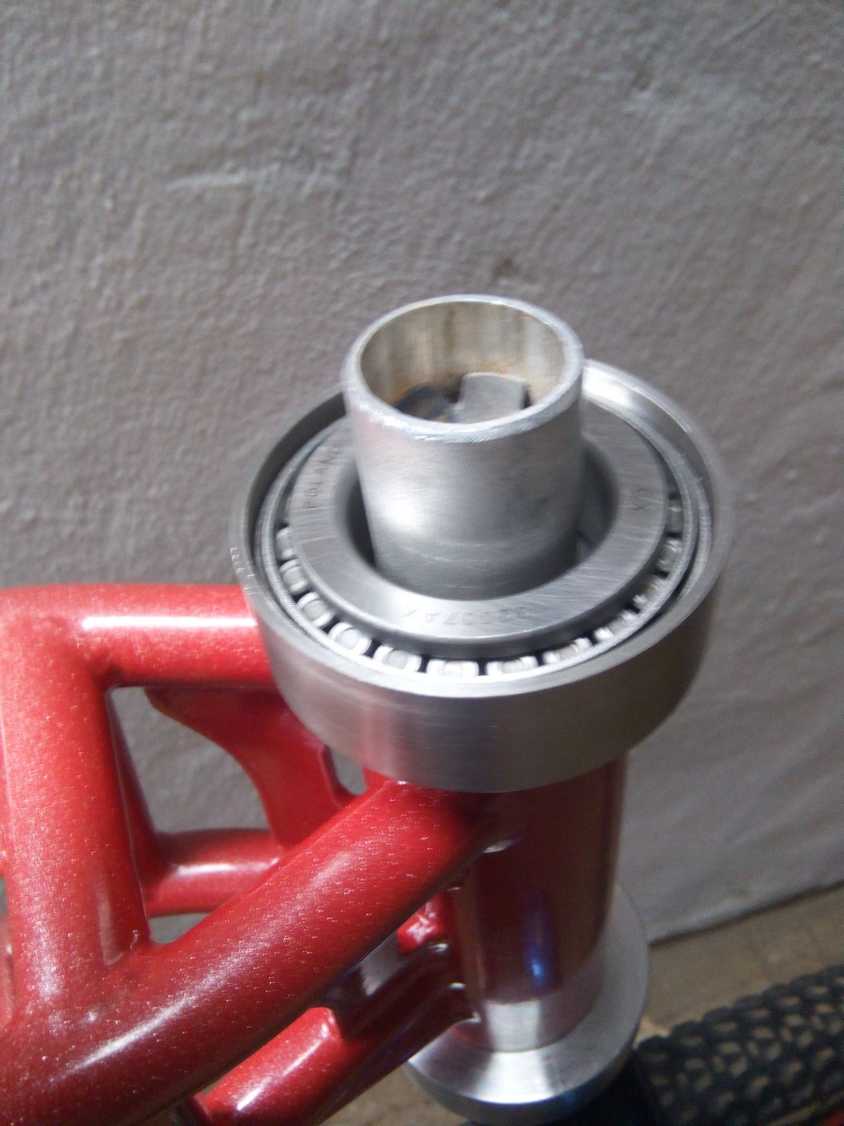

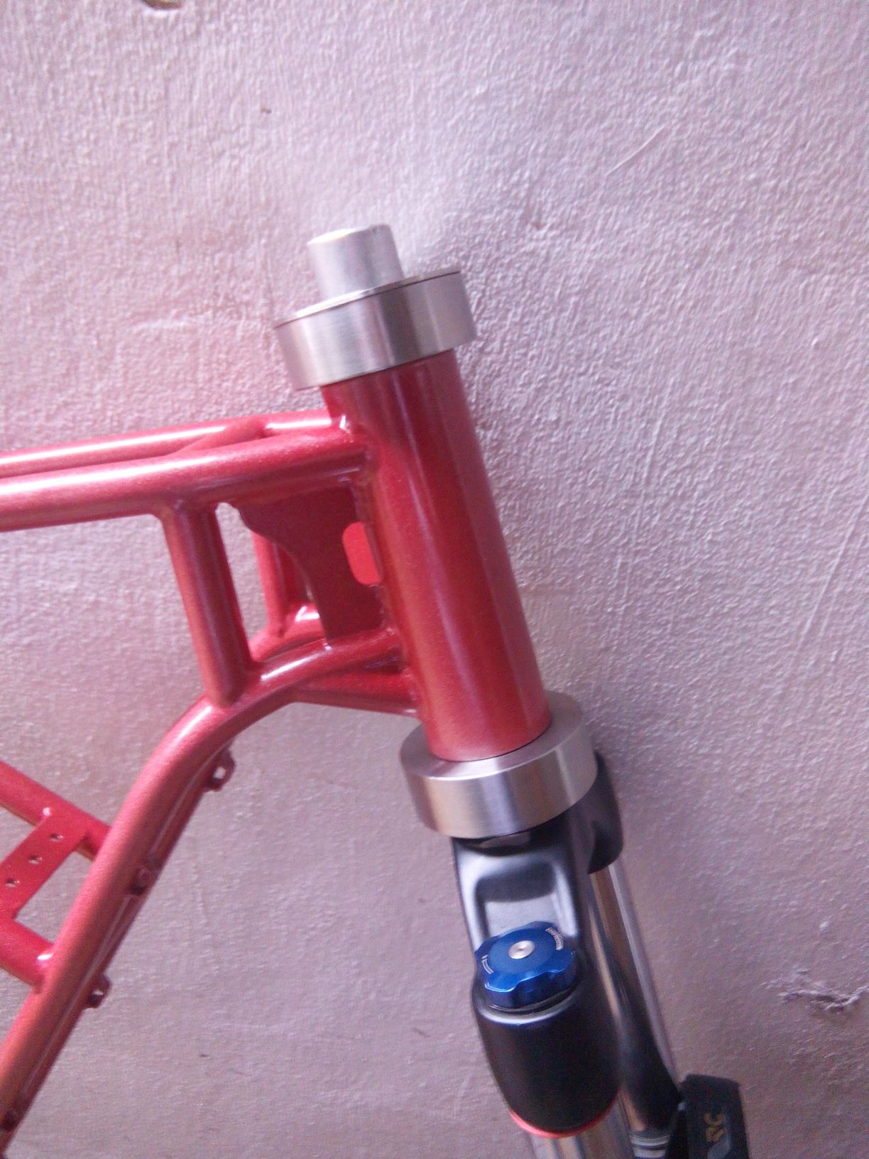

Вилка у нас з конусним штоком,тому вирішили самостійно виточити нижню і верхню чашки і встановити конічні підшипники.
IMG_20160806_181207.jpg [ 1.21 МБ | Переглядів: 16182 ]
IMG_20160806_181235.jpg [ 1.08 МБ | Переглядів: 16182 ]

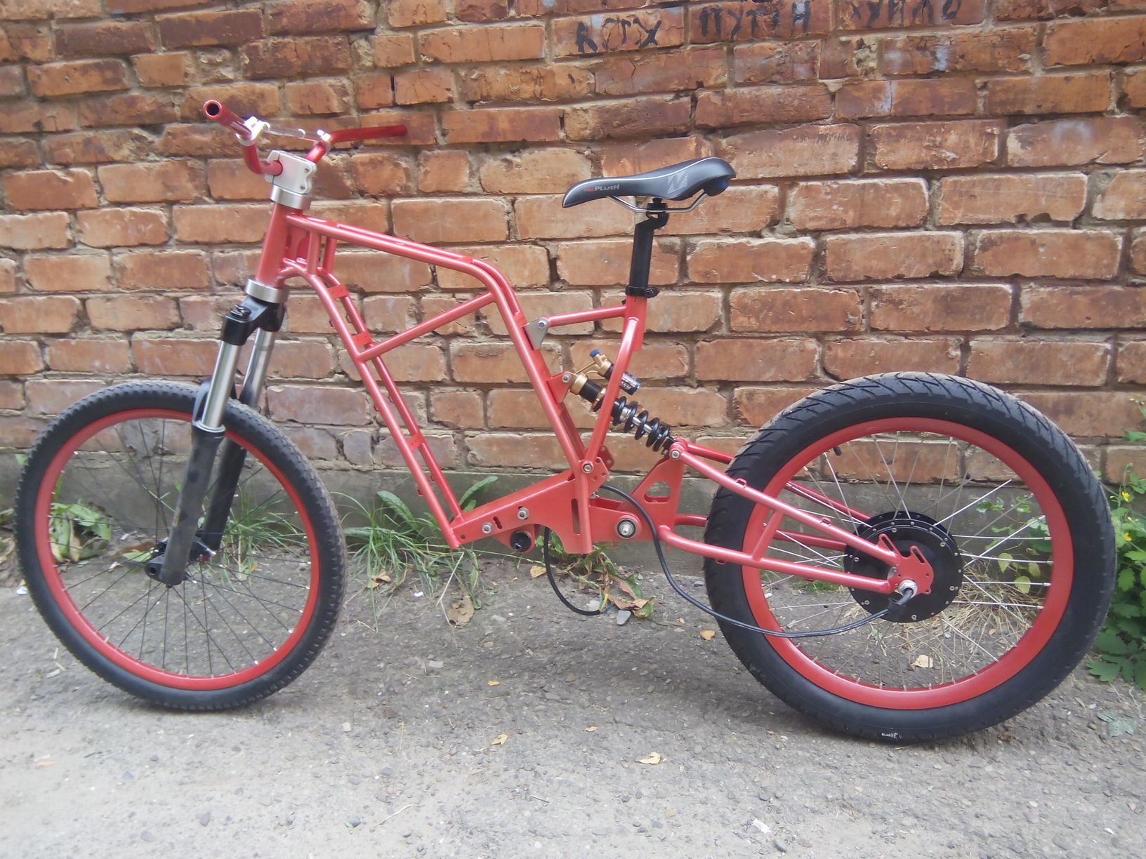

Бай зібраний повністю і я розпочав активне тестування. Щодня по виробничих питаннях накатую по 60-80 км в активному режимі. Максималка по плоскачу виходить до 60 км/год.Акумулятор 20S1R ЛіПо, 72В 18А/год.Двигун МАС10.
