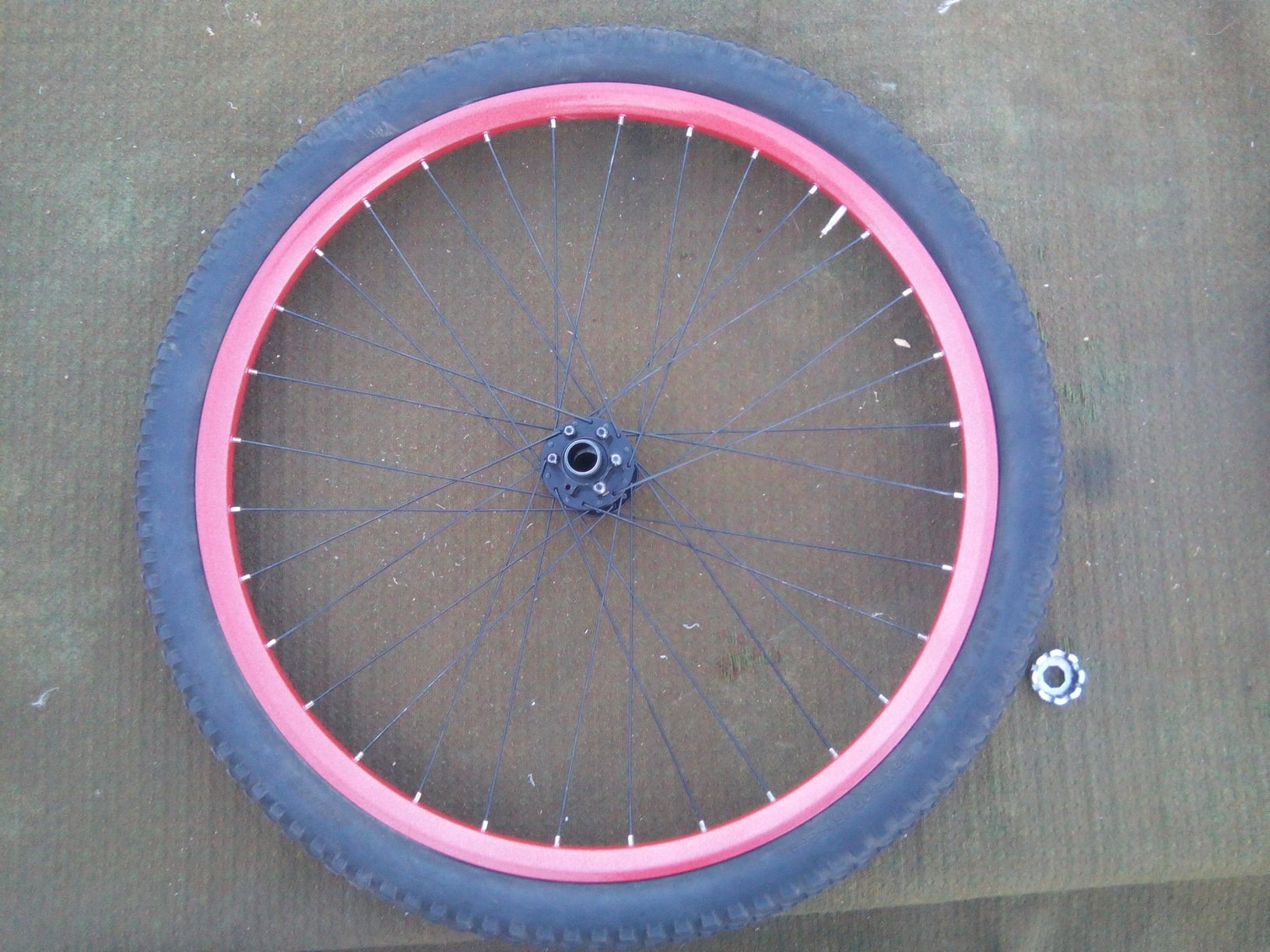

Сьогодні збирали колеса.
Переднє 26" зашприхували в "три хреста",заднє 24" в " один хрест"
IMG_20160804_205752.jpg [ 1.25 МБ | Переглядів: 15977 ]

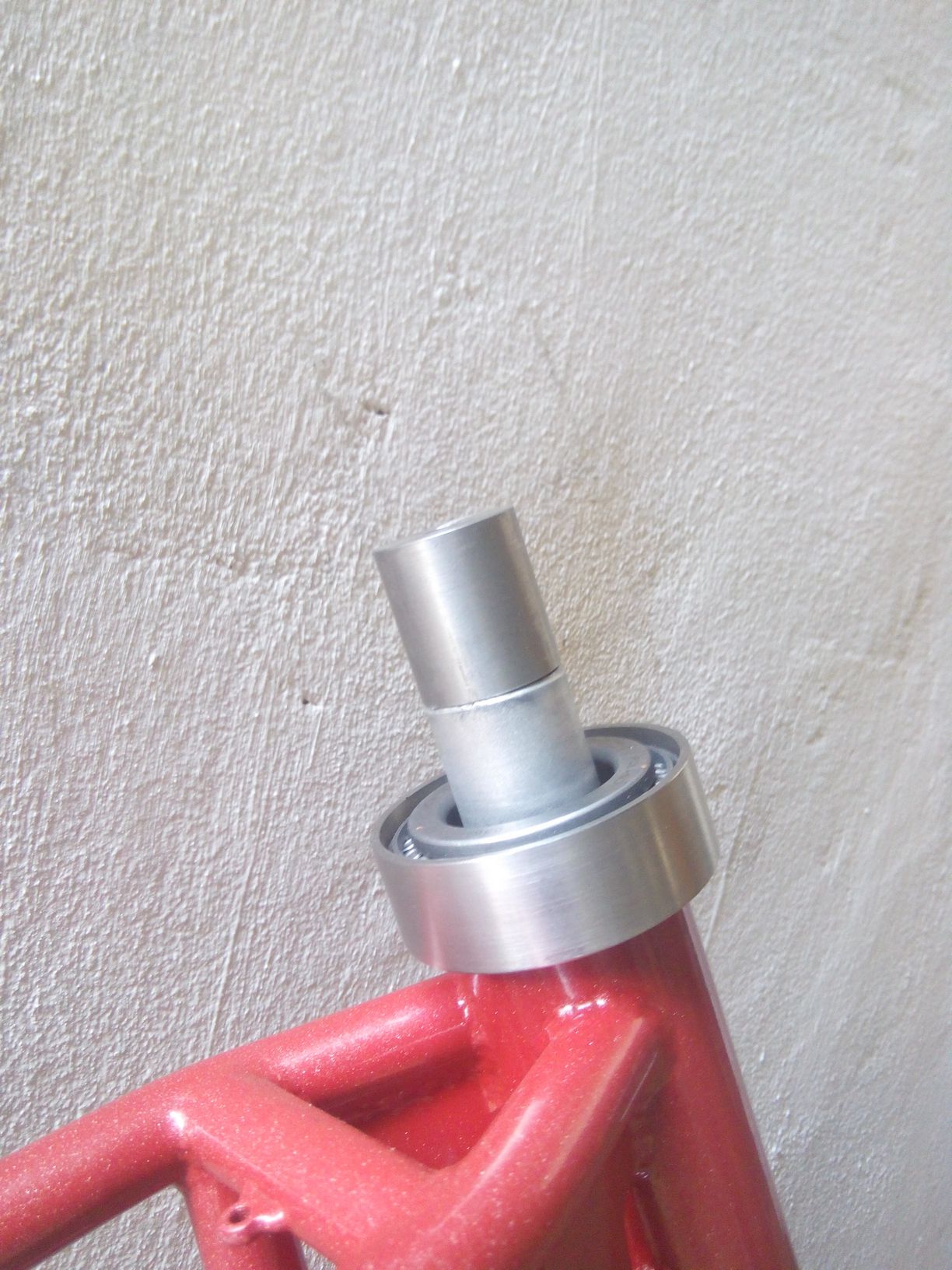

Вилка у нас з конусним штоком,тому вирішили самостійно виточити нижню і верхню чашки і встановити конічні підшипники.
IMG_20160806_181207.jpg [ 1.21 МБ | Переглядів: 15921 ]
IMG_20160806_181235.jpg [ 1.08 МБ | Переглядів: 15921 ]
Неспішно обвішуєм раму і отримуємо обриси байка.

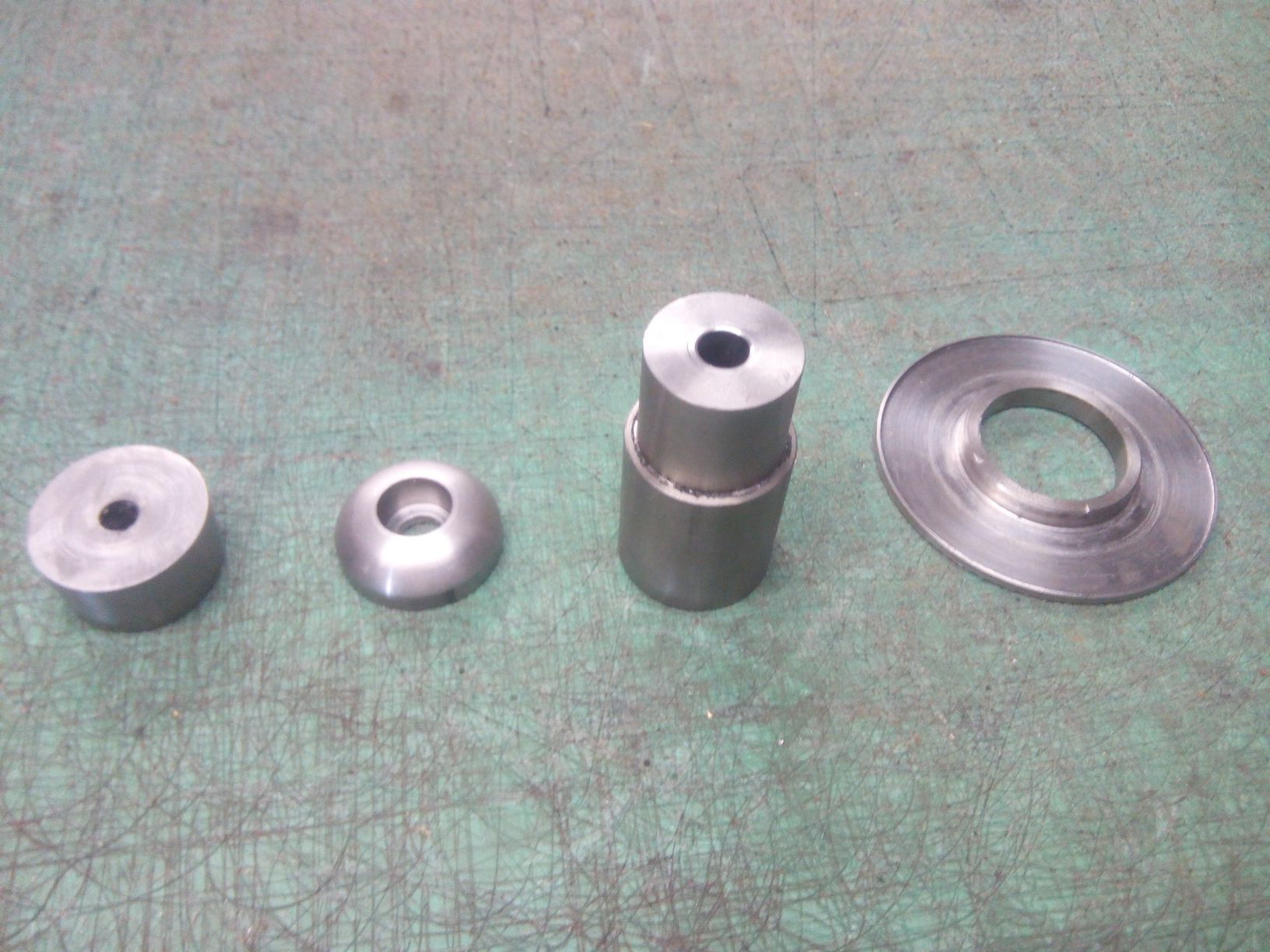

Використавши проми в рульовій, привело до того що нам забракло місця на встановлення виносу.
Тому довелось його нарощувати і виготовити кілька нових деталей з титину.
IMG_20160810_092849.jpg [ 1.08 МБ | Переглядів: 15794 ]
Внутрішній отвір перехідника 8мм.
IMG_20160810_105026.jpg [ 1.08 МБ | Переглядів: 15794 ]

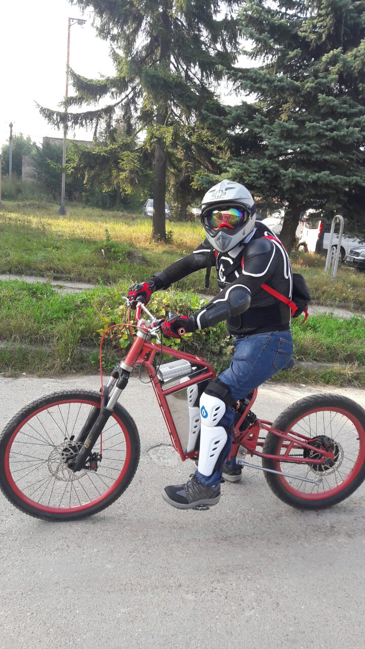

Бай зібраний повністю і я розпочав активне тестування. Щодня по виробничих питаннях накатую по 60-80 км в активному режимі. Максималка по плоскачу виходить до 60 км/год.Акумулятор 20S1R ЛіПо, 72В 18А/год.Двигун МАС10.
