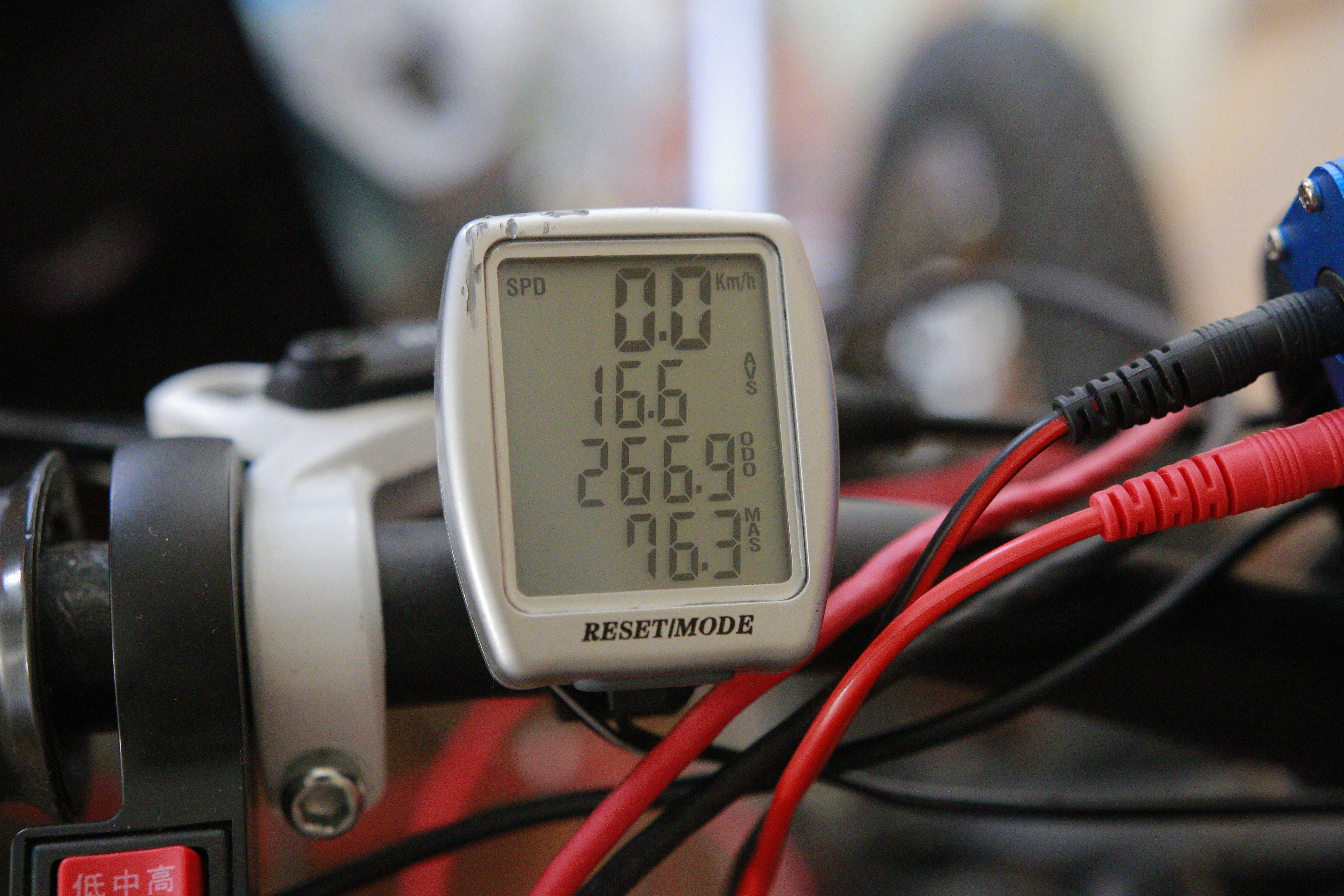

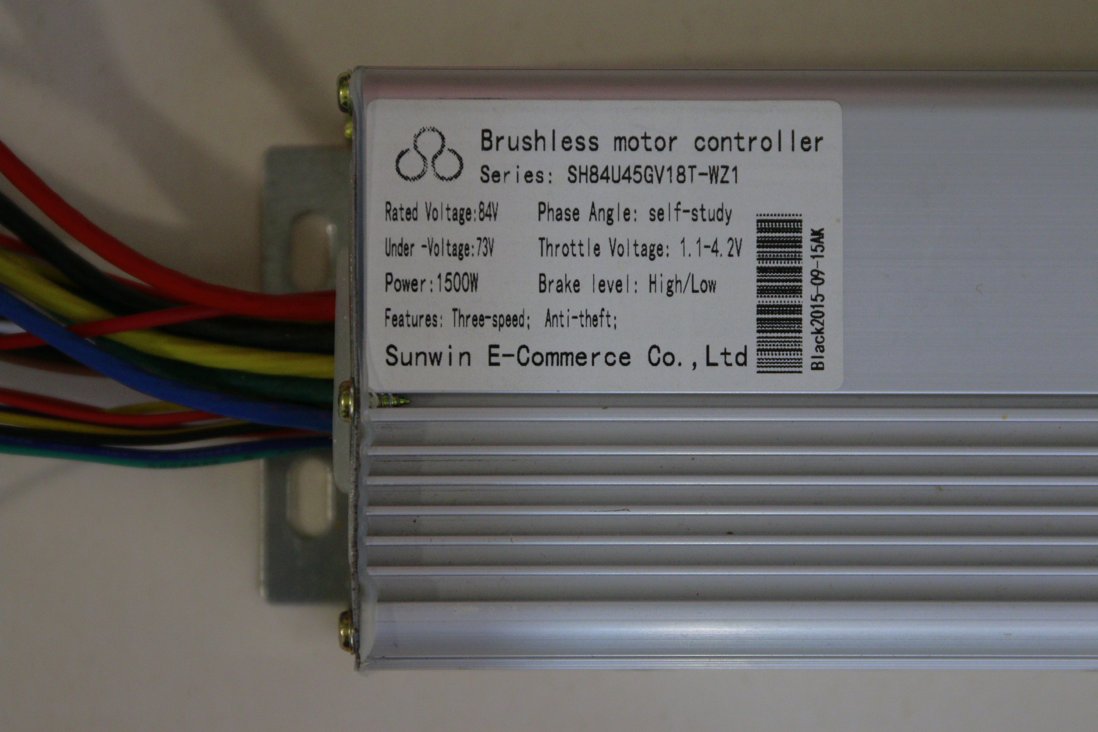

Всем привет :)
Проапгрейдил я свой велик, установил батарейки 24 блока li-po + 1 блок li-fe, по 40 ампер*часов каждый блок - итого 106,5 вольт в максимуме, 92 среднее, 3650 Вт*час итого вышло.
Контроллер Sunwin 84V 1500W, на фото.
Итак катался я три дня {O_0} Итого 266 км проехал, половина дистанции по городу, половина по трассе - ездил в Клавдиево-Тарасово.
Расход выходит 3650/266=13,72 Вт*час/Км.
Следующий этап съезжу в Житомир :mrgreen:
Всем удачи - и не падать !

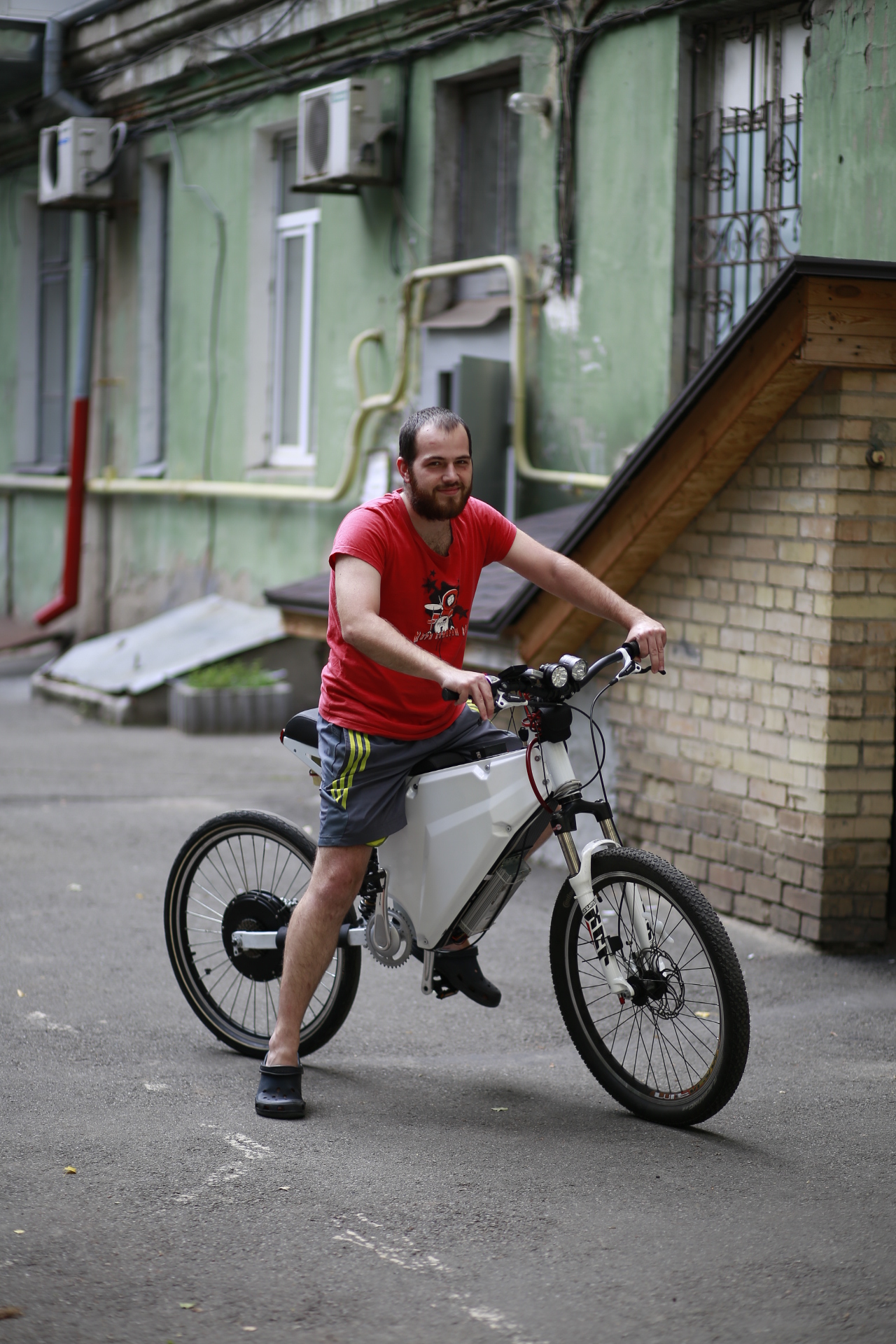

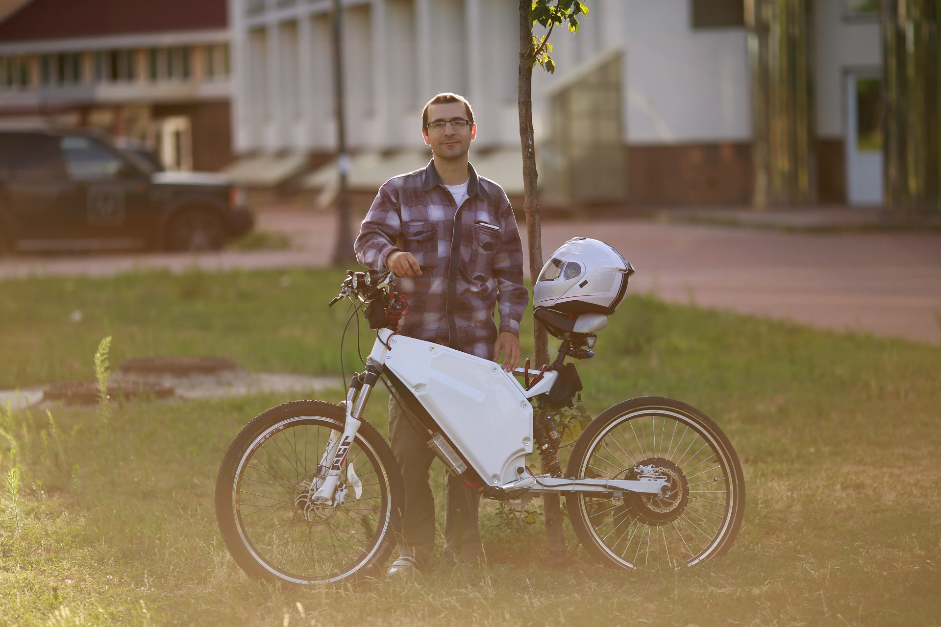

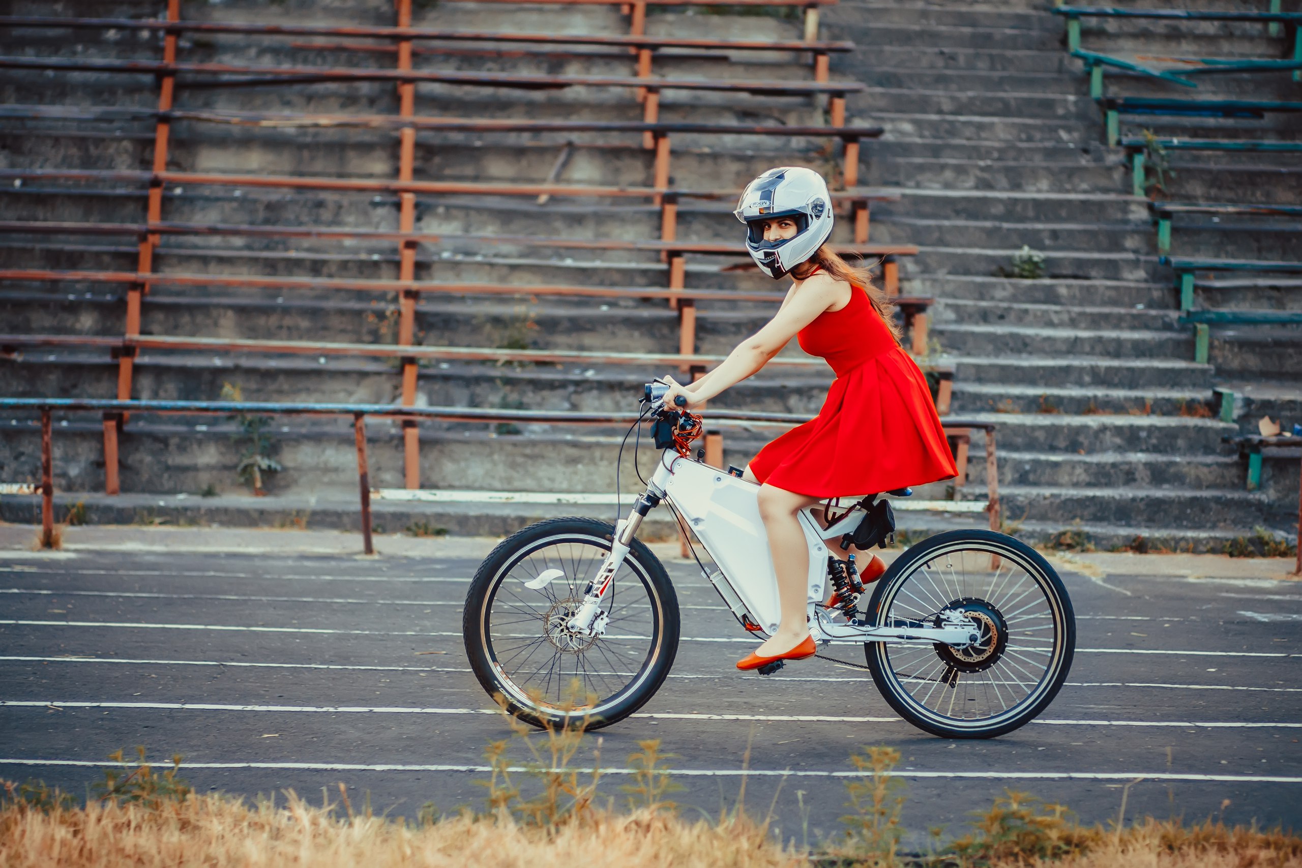

Привет всем :)
Вот в итоге моя финальная конфигурация {O_0}
Первые проверки показывают расход даже ниже прошлого - за счет отсутствия притормаживаний и разгонов перед каждой ямкой - дается новая полная подвеска :) Рама чеботаря или e-kross
Вчера катнулся от индустриального моста до кольцевой и обратно - 9,35 Вт*часов/Км.
Еще сделаю несколько заездов и выложу пруфы :)

Покажи пожалуйста аккумулятор как в раме и из чего собрано.

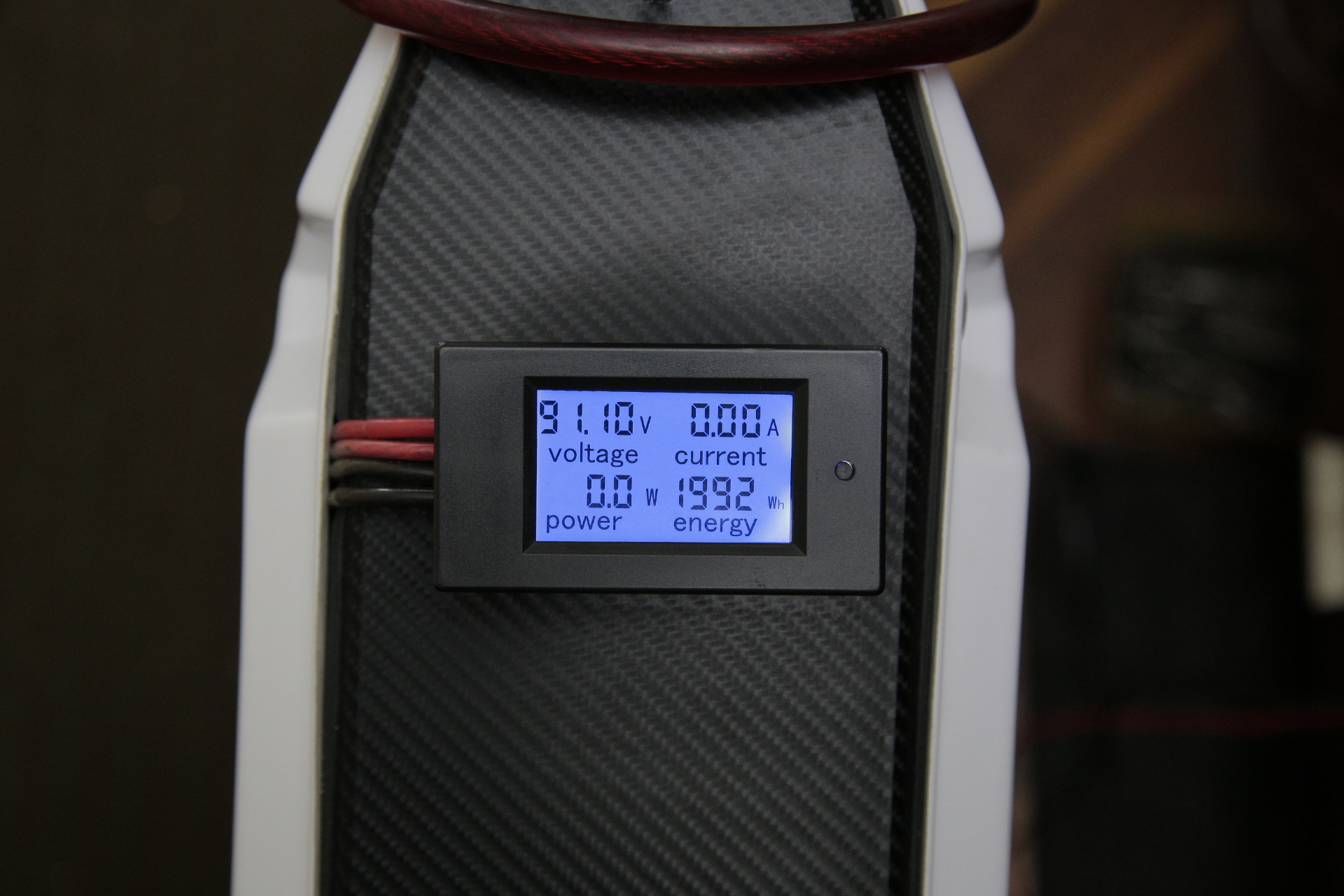

Вот купите себе вот эту штуку и все точно померяете. http://www.banggood.com/100A-DC-Digital ... 96109.html
Работает точно. И до 100 вольт. Не то что такое вот говно - GT power - http://www.gearbest.com/multi-rotor-par ... 59242.html

Круто. А я - да, мерял "говном". :ups:

Дешевые ваттметры завышают показания, а дорогие занижают, что-б было приятней от цифирь. :lol:
