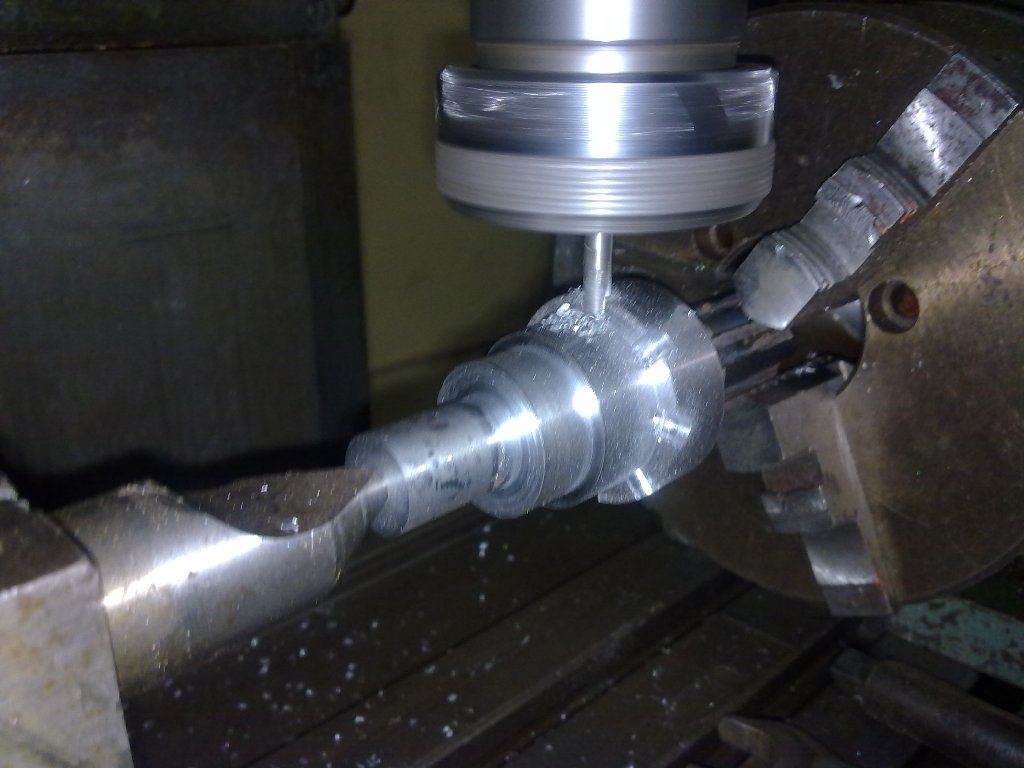

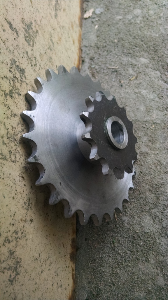

Может кому интересно как приколхожен редуктор.
Коментарій до файлу: Было
IMG_20160923_171142685.jpg [ 2.23 МБ | Переглядів: 10579 ]
Коментарій до файлу: Выточил такую хрень
IMG_20160923_165356996.jpg [ 227.1 КБ | Переглядів: 10579 ]
Коментарій до файлу: Конечный результат
IMG_20161001_173742013_HDR.jpg [ 100.21 КБ | Переглядів: 10579 ]

меня больше заинтересовало крепление ведущей звездочки, т.к. обрабатываю вариантысо схожим двигателем. Просто приварена к валу? А как вал контрится чтоб не высовывался ?
Я думал надо обязательно ставить плиту с опорным подшипником...

Приварена и выточена такая хрень под ижевские звезды с одной стороны,с другой к валу болт длинный приколхожен и насквозь через весь мотор крепится гайкой с шайбой
31032015914 - копия.jpg [ 89.95 КБ | Переглядів: 10555 ]

Уже не актуально выточил редуктор.
В муравье 428 цепь,в иже 520
