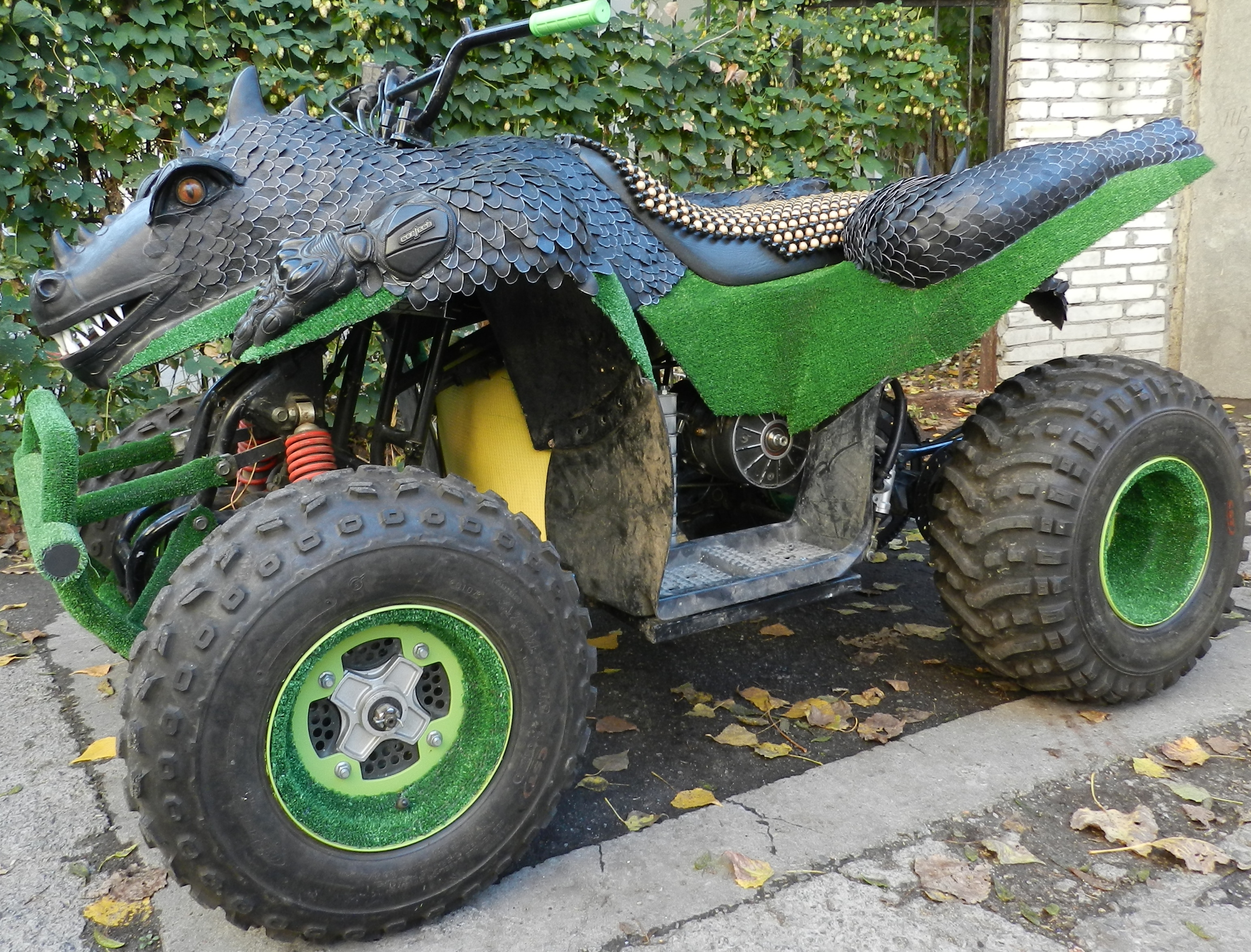

Немного подшаманил квадрик.
Батарейка 8 консерв от лифа
Редукция 10.76
DSCN4959.JPG [ 2.92 МБ | Переглядів: 10582 ]
 Заголовок повідомлення: Re: Квадрик
#28067Повідомлення 07 жовт 2016, 10:37
Где такую шкуру нашел?))) Если это волк, то прям как из песни ДДТ «Ночь Людмила».

Звідки: Киев,Соломенка
Дякував (ла) 9 Подякували 25
Сам сделал из старых курток {O_O_O_O}
Какой же это волк? Дракош {__|_} {__|_} {__|_}
