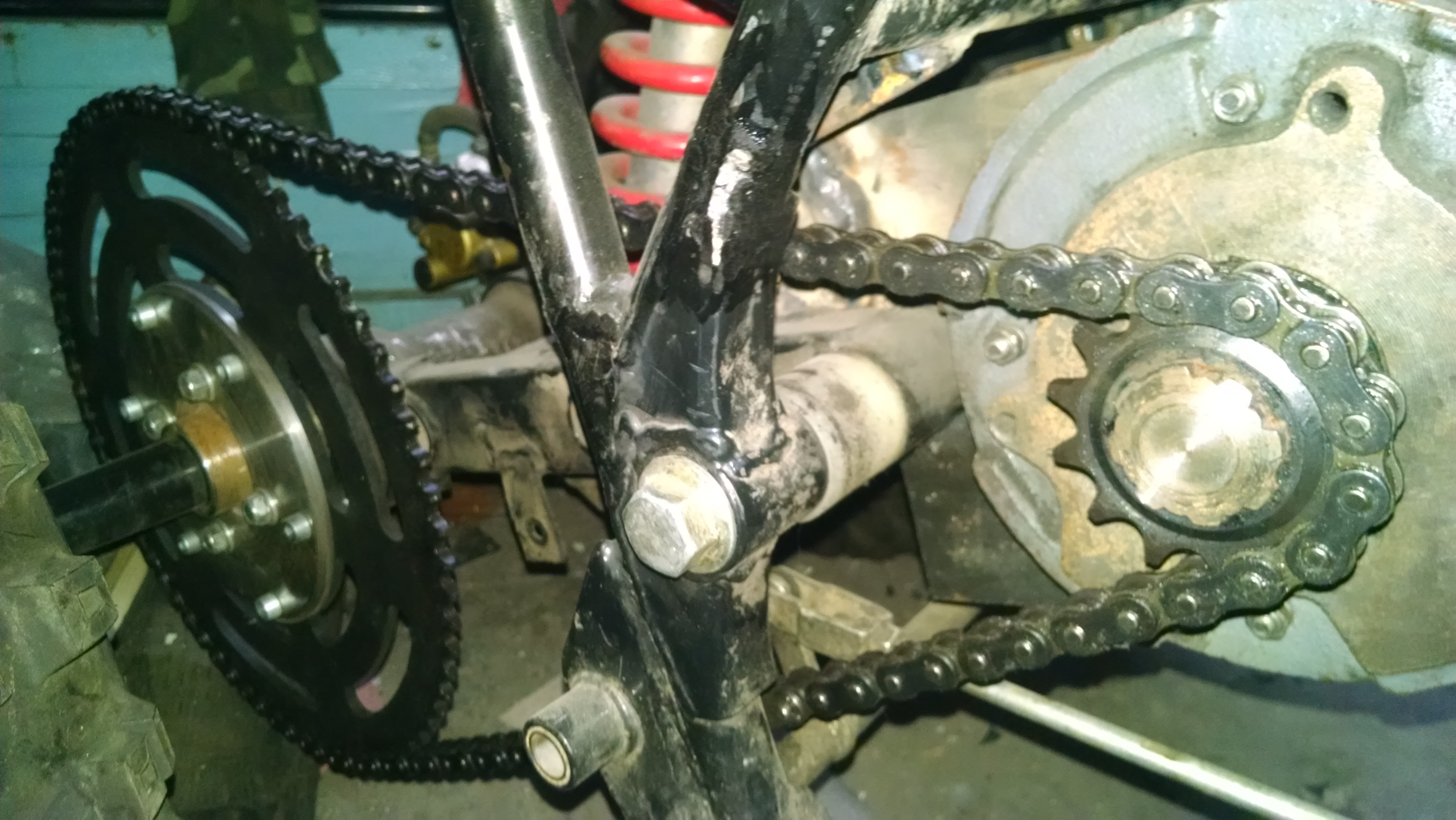

Может кому интересно как приколхожен редуктор.
Коментарій до файлу: Было
IMG_20160923_171142685.jpg [ 2.23 МБ | Переглядів: 10576 ]
Коментарій до файлу: Выточил такую хрень
IMG_20160923_165356996.jpg [ 227.1 КБ | Переглядів: 10576 ]
Коментарій до файлу: Конечный результат
IMG_20161001_173742013_HDR.jpg [ 100.21 КБ | Переглядів: 10576 ]

меня больше заинтересовало крепление ведущей звездочки, т.к. обрабатываю вариантысо схожим двигателем. Просто приварена к валу? А как вал контрится чтоб не высовывался ?
Я думал надо обязательно ставить плиту с опорным подшипником...

Приварена и выточена такая хрень под ижевские звезды с одной стороны,с другой к валу болт длинный приколхожен и насквозь через весь мотор крепится гайкой с шайбой

barabas писав(ла):
У меня под 520 цепь (ИЖ) самую маленькую звезду которую нашел ижовскую на 13 зубов какаято из советских запасов,на мотозаводе сказали,что меньше не бывает.
Стандартные звезды 14-21 зуб.
Може у кого есть ижовская звезда на 9 зубов с удовольствием приобрету.
На мотофоруме чето никто таких звезд не видел,меньше 13 зубов.
Вариант один:идти к токарю точить звезды поменьше.
А нельзя ли приспособить от мотороллера "Муравей"? Там есть на 9 зубцов звёздочка.
 Заголовок повідомлення: Re: Квадрик
#28087Повідомлення 07 жовт 2016, 14:24
Звідки: Киев,Соломенка
Дякував (ла) 9 Подякували 25
Уже не актуально выточил редуктор.
В муравье 428 цепь,в иже 520
