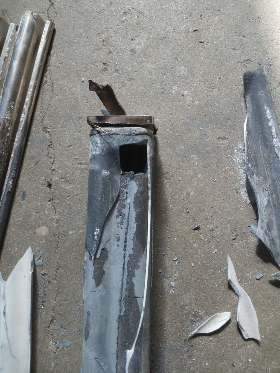

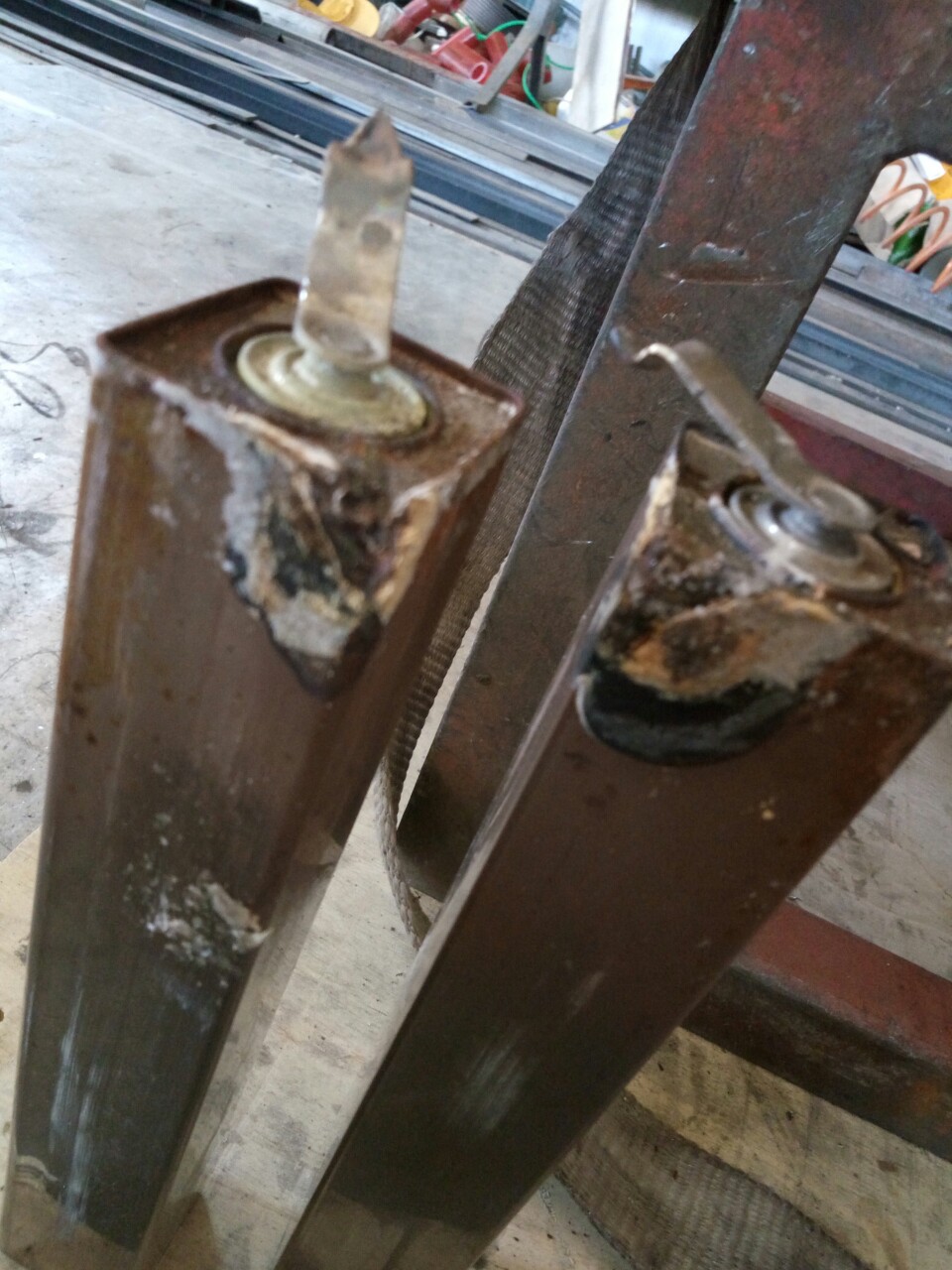

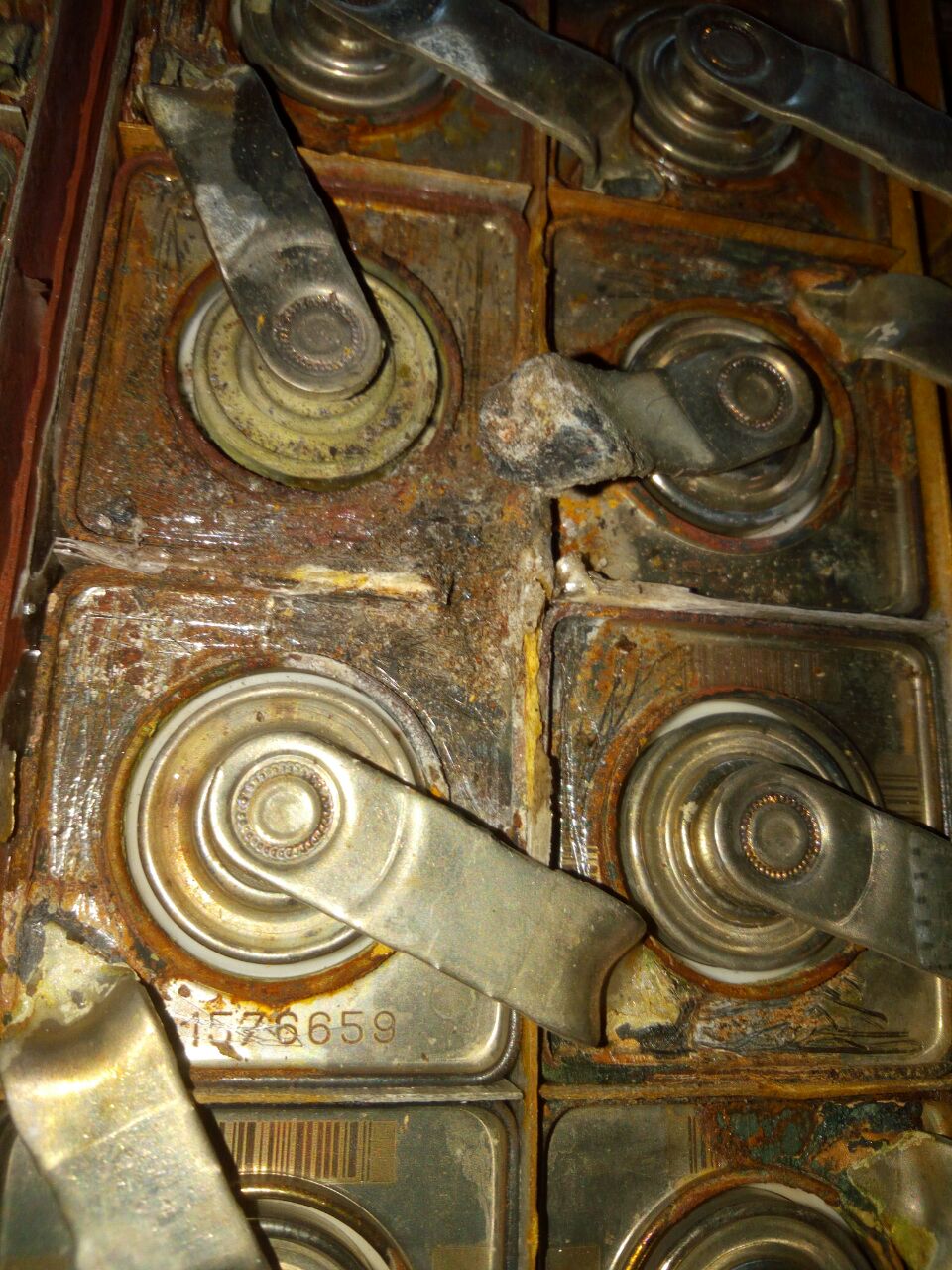

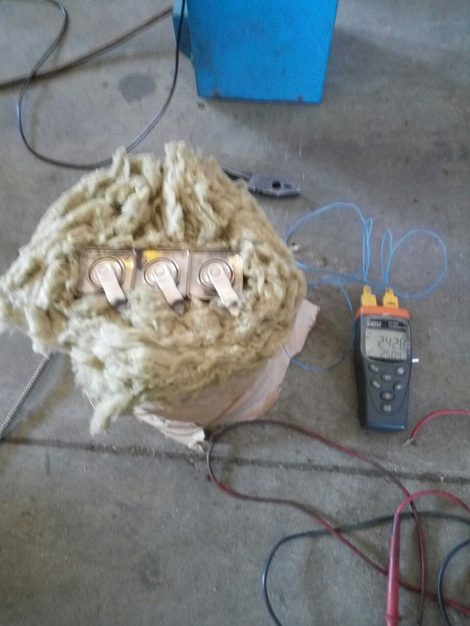

Открыли мы батарейку, из 196 элементов, пока проверили 12. 6 хорошие, 6 - трупы.
Проверили по 3 элемента за раз, для этого использовали утюг и термореле на 250 градусов Цельсия. Элементы за 10 минут достигают эту температуру.
Принцип проверки: Если при нагретом элементе он не выдаст 2.5 вольт > труп. Все элементы которые показывали 2.5в сумели выдержать нагрузку в 30 ампер с просадкой до 2.1 вольт. Остальные нет.
Пришли к выводу, батарейка изумительная, для стационарного пользования она бы даже 20 лет проработала бы,
а вот на машине это смерти для них. Дело в том что элементы имеют как разделитель керамическую колбу, можете представить себе что случится при езде по "хорошим" дорогам, к каким вибрациям будут подвержены и т.д.
Ниже фото:
Коментарій до файлу: Несколько элементов пробитые, колба треснула, электролит проел металический корпус.

Коментарій до файлу: Вид со стороны
image-0-02-01-9a787297ff29157980ca55f839fc4cfeb657de90a9eb89c128ba8a15f5733b3c-V.jpg [ 236.97 КБ | Переглядів: 18082 ]
Коментарій до файлу: Вид "изнутри"
image-0-02-01-3bc8756fc46492e26d94b48782459a48371310de54a632daa09fd1a02d97b05e-V.jpg [ 243.29 КБ | Переглядів: 18082 ]
Коментарій до файлу: Утюг в действий
image-0-02-01-85c1b550ddfc3643b3ee73c39888396692b1adae14fa35d1e6c8e0bead507234-V.jpg [ 248.55 КБ | Переглядів: 18082 ]
Почему батарея в авто разогревается сутки(или сколько там?)?Не потому ли,что резкие перепады температуры разрушают колбу ?
при 10 минутах подогрева, шумы тряски слышны, переделали терморегулятор, подогреваем за 4 часа, остываем за 3. Теперь тест каждые три элемента 7 часов.
Толщина колб 0,4мм ><
