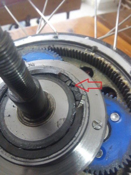

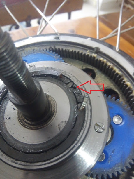

Відкрутивши бічні кришки побачив ось таку картину
поломка мас.jpg [ 79.39 КБ | Переглядів: 12450 ]

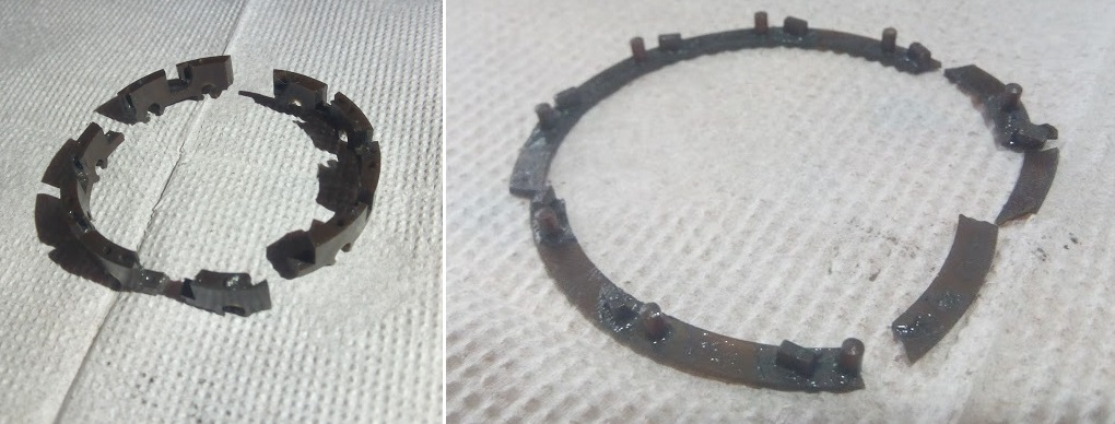

Посипалась полімерна шайба ,з під якої повистрибували пружинки.Подальше розбирання виявило знищення обойми в котрій тримаються кульки, пружинки, "собачки" фривіла.

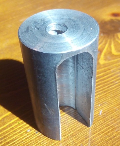

Щоб зємником не пошкодити дроти котрі виходять з вісі двигуна ,для виймання фривіла ,виготовили перехідну втулку.
переходник.jpg [ 101.8 КБ | Переглядів: 12450 ]

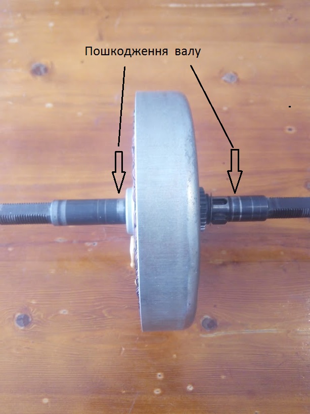

Вал на котрому стоять підшипники виявився на 0,2 мм меншим в діаметрі від необхідного розміру для запресовки підшипників. Жоден підшипник не тримався на валу. Вал оберався в внутрішніх обоймах підшипників. Тобто підшипники взагалі не працювали.

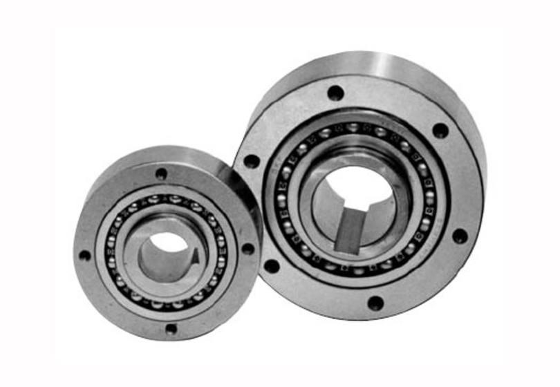

Виникла думка на місце "мертвого" фривіла поставити промислову обгонну муфту. У когось є інформація по надійності таких муфт?
обгонні муфти.jpg [ 109.35 КБ | Переглядів: 12416 ]
#33270Повідомлення 13 лют 2017, 11:09
А может вообще убрать обгонную муфту? На тяжелом байке без рекуперативного тормоза колодки стираются быстро. В условиях города, где часто приходится тормозить, общий пробег на одном заряде не должен сильно упасть. Кроме того отпадет необходимость в отдельном датчике скорости - контроллер сможет считать скорость при движении накатом.

Мрак, однословно.
А неравномерная выработка на валу и на валиках сильно заметна?
и вообще она есть? Ведь усилия там , насколько я понимаю, косые.
Может поэтому люфты такие ?
Так, там на валу дуже добре видно як вал обертався в підшипнику.Заниження в дві десятки.
IMG_20170214_100950.jpg [ 92.23 КБ | Переглядів: 12342 ]
Вал буду реставрувати напиленням і подальшим шліфуванням.

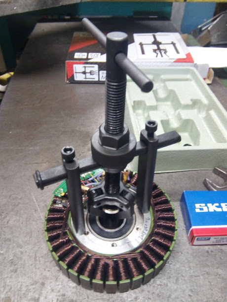

Сьогодні повністю розібрав мотор.Дроти вийняти з валу неможливо, тому обрізав шматок кабелю.
заміна (2).jpg [ 65.87 КБ | Переглядів: 12305 ]
Центральний підшипник замінимо на SKF

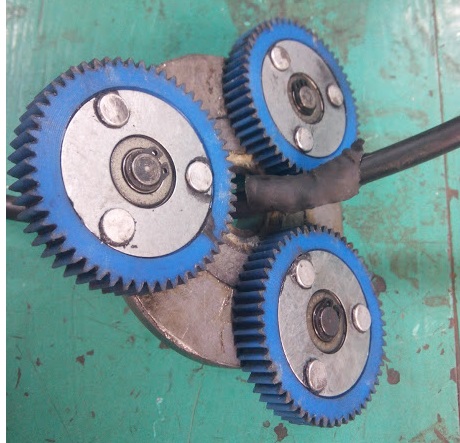

Вигляд редуктора після розборки

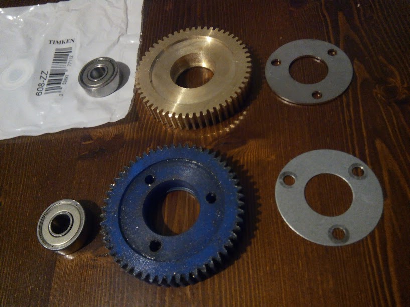

шестерні.jpg [ 79.45 КБ | Переглядів: 12299 ]
Виготовлення нових шестерень з бронзи вже на завершенні.
На фото комплект китайський (сині шестерні,шайба товщ.0,5мм,китай підшипник)
і верхній комплект "український" (шестерні бронза, шайба 1мм нержавійка, підшипник Timken)
мої шестерні.jpg [ 86.02 КБ | Переглядів: 12299 ]

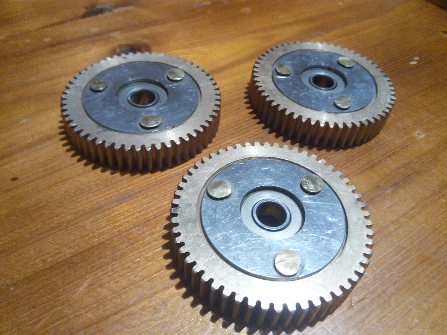

Шестерні з бронзи готові.
шестерні бронза.jpg [ 137.69 КБ | Переглядів: 12127 ]

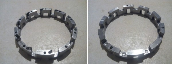

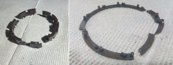

Полімерний сепаратор щеплення теж був пошкоджений , тому ми виготовили новий .Здається я єдиний хто це зробив в металі.
корпус муфти.jpg [ 80.1 КБ | Переглядів: 12127 ]

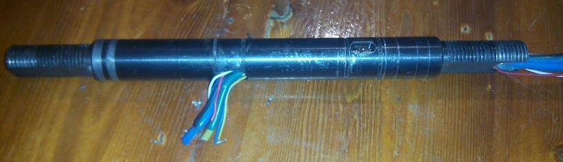

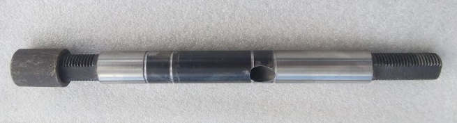

Ось так виглядає відреставрований вал після напилення та шліфування
вал.jpg [ 57.43 КБ | Переглядів: 12071 ]
