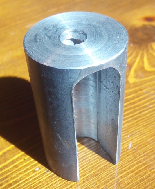

Щоб зємником не пошкодити дроти котрі виходять з вісі двигуна ,для виймання фривіла ,виготовили перехідну втулку.
переходник.jpg [ 101.8 КБ | Переглядів: 12392 ]

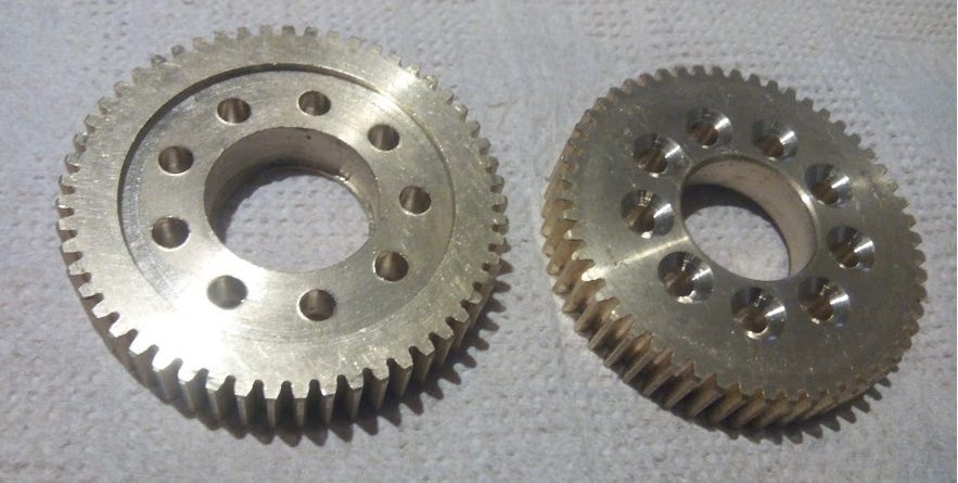

Шестерні з бронзи готові.
шестерні бронза.jpg [ 137.69 КБ | Переглядів: 12069 ]

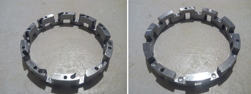

Полімерний сепаратор щеплення теж був пошкоджений , тому ми виготовили новий .Здається я єдиний хто це зробив в металі.
корпус муфти.jpg [ 80.1 КБ | Переглядів: 12069 ]
