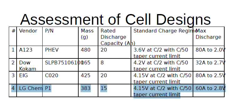

Григорий, подскажите пожалуйста. По данному datasheet максимальный ток разряда, если я правильно понимаю 60А, т.е. 4С, У Вас указано 20С. Или 20С это пиковый допустимый, кратковременный? А 4С - это максимальный долговременный? Т.е. которым можно разряжать на протяжении всего времени?
Я правильно понимаю, 20С это максимальный ток который выдает батарея в течение нескольких секунд?

Да.Я делал краш тест.Есть видео.Там все видно.20c долговременно это будет издевательство для любых батарей.Да и вопрос куда вы собираетесь заехать за три минуты??? :D

Спасибо за ответ. Согласен, спросил для общего понимания )

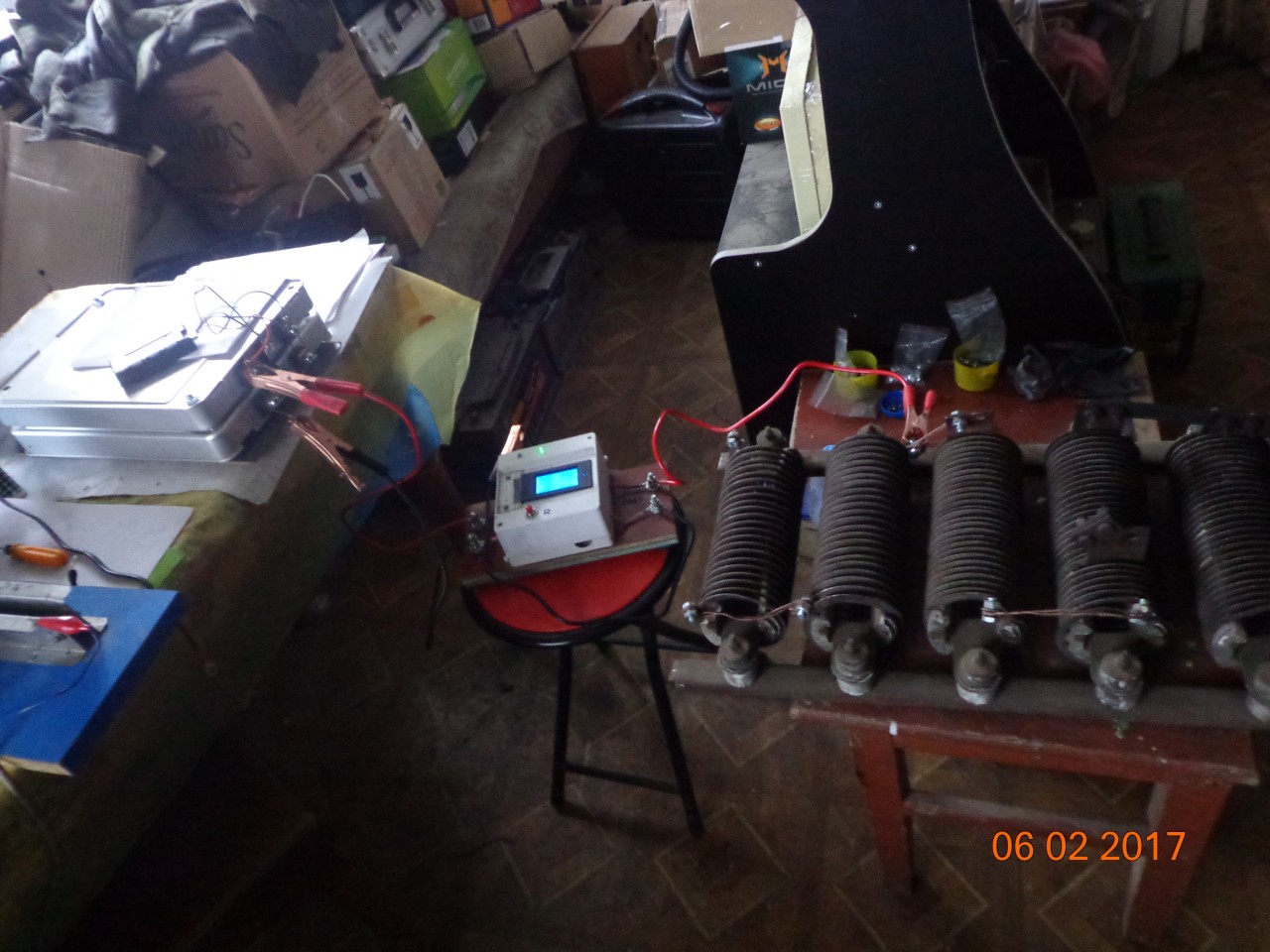

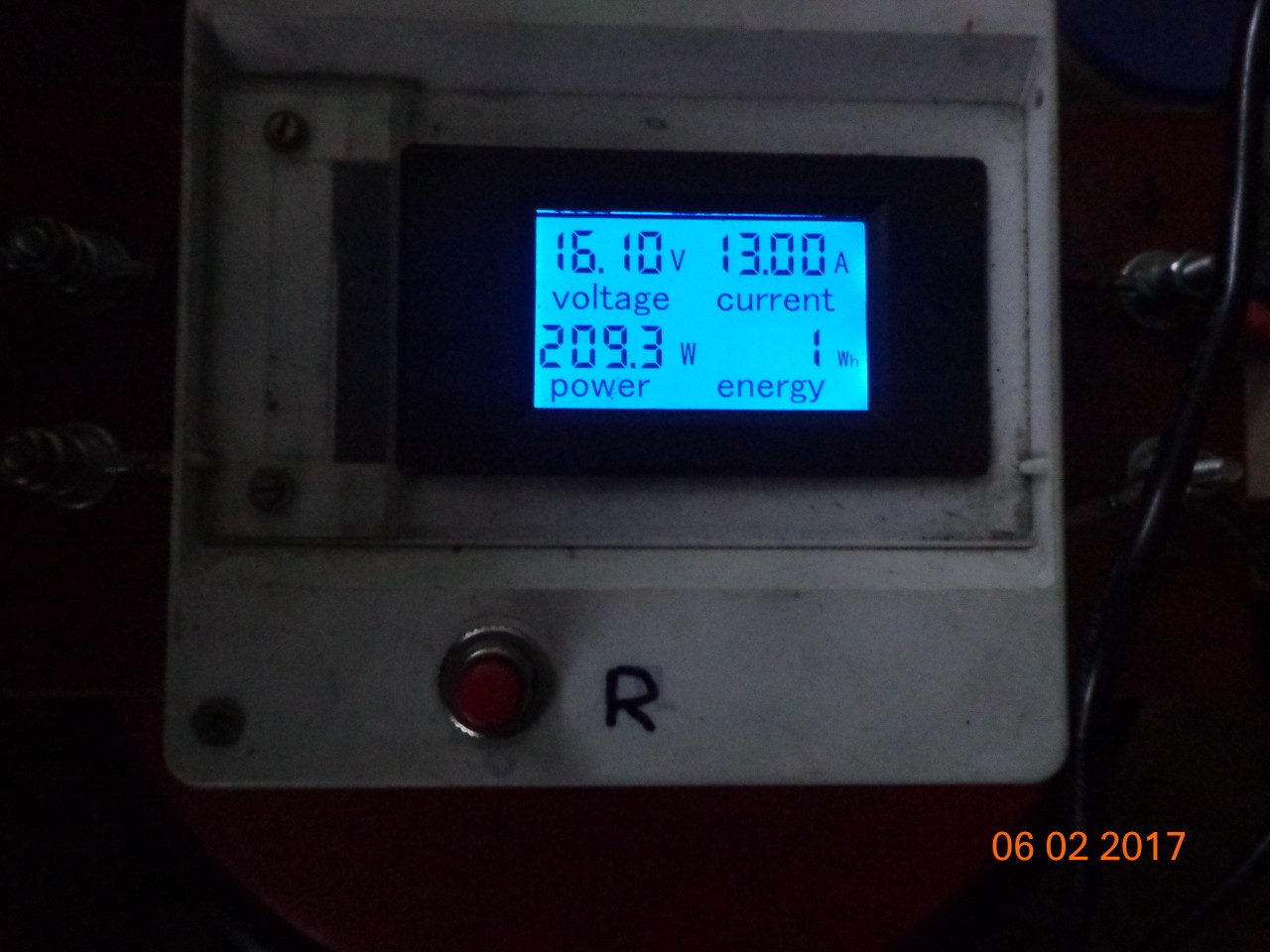

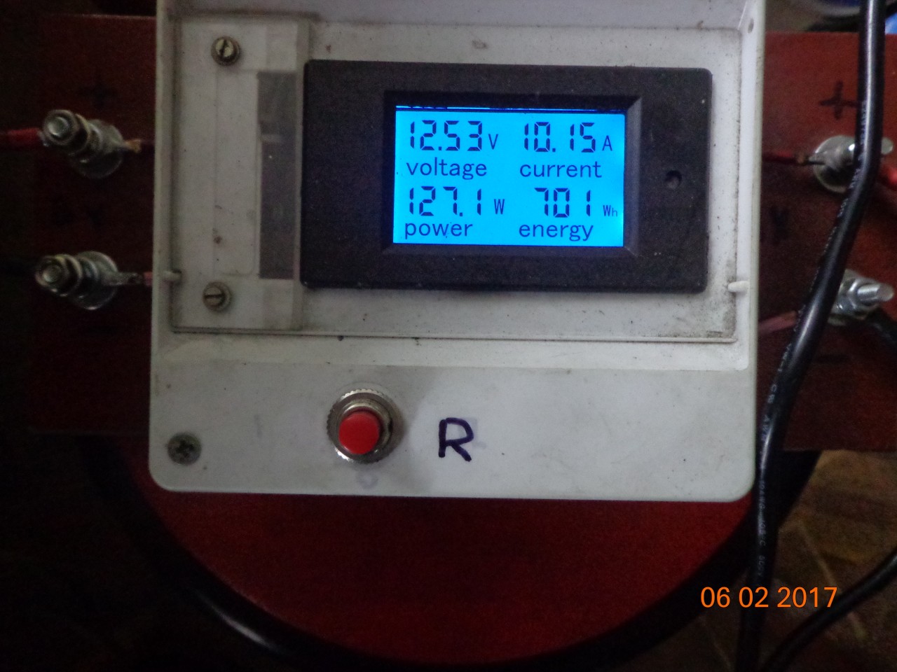

Я ставил рыбакам-сторожам лифовские консервы 2шт (и обязательно защиту от переразряда,это же рыбаки!) напряжение получилось 16в.
По памяти:
мах 5 позиция - 40А
4 - 20А
3 - 12А
2 - 8А
1 - не помню (рекомендовал им ездить на 4 позиции)
Став по длине примерно 3,5км - хватает два раза сьездить в вершину и назад(с перерывом) и защита по перенапряжению еще не срабатывает.
На отбор мощности током 13А емкость 2-х АКБ показала 700Вт/ч.
