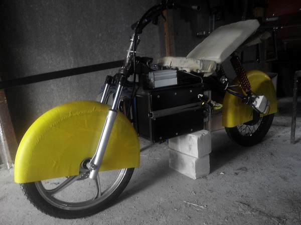

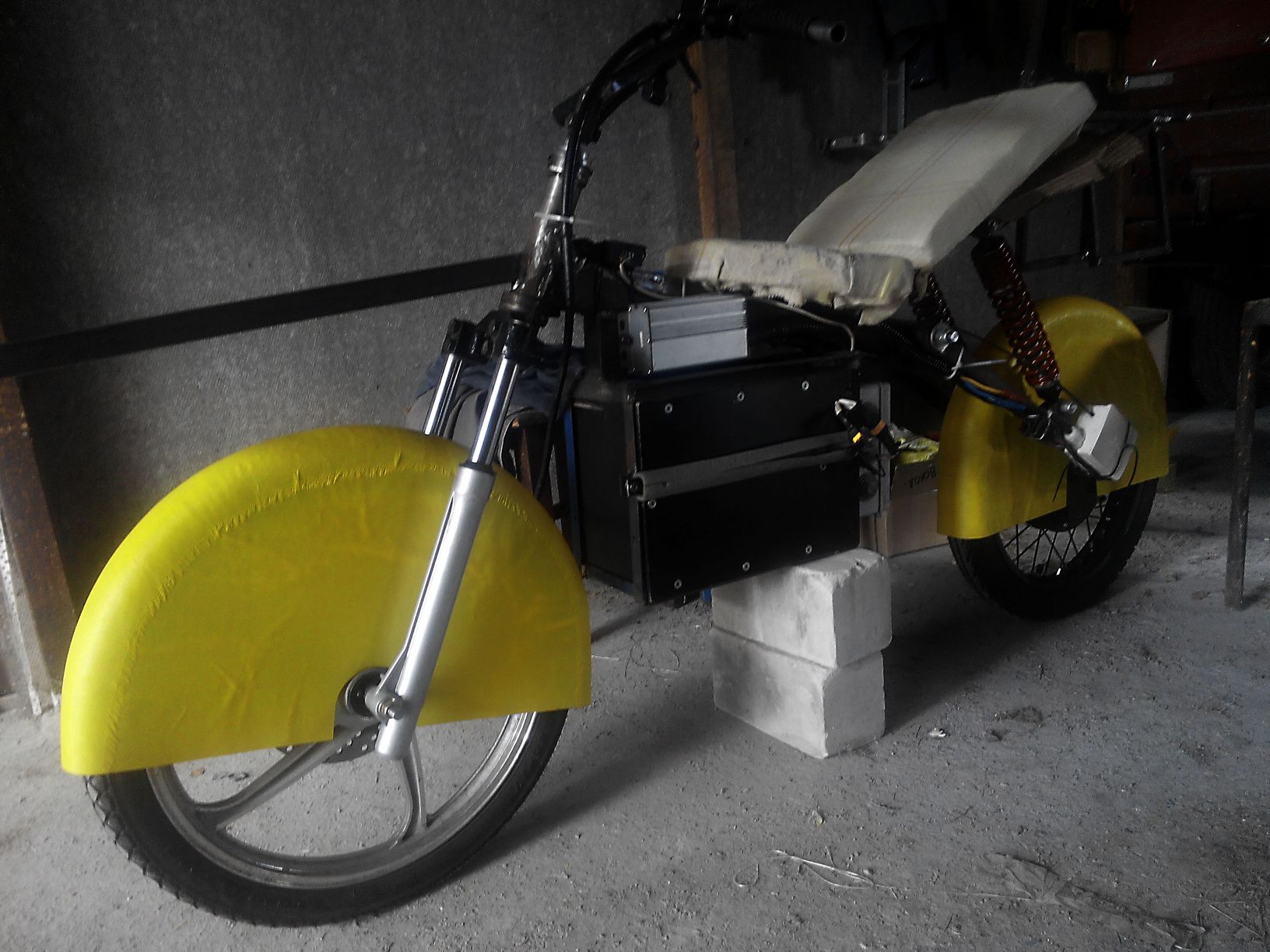

Роблю крила. Можливо не дуже гарно, але надіюсь буде практично.
20170726172026_1.jpg [ 951.48 КБ | Переглядів: 9869 ]

А можно поподробнее про крылья-из чего, как? У меня брательник подобные себе на самокат хочет.

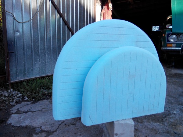

Крила з скло-пластику. Використовував скло-тканину 120 г/м² та епоксидну смолу, щоб потім не фарбувати додав в смолу жовтого пігменту. По радіусу крила 5 шарів, на боковинках 2. Боковини вийшли м'якуватими, але все одно планував посилювати алюмінієвою смугою. Болван виготовив з спіненого полістиролу, канавки з боків та на місці склейки двох листів заклеїв газетою.
20170515190007.jpg [ 2.86 МБ | Переглядів: 9858 ]
