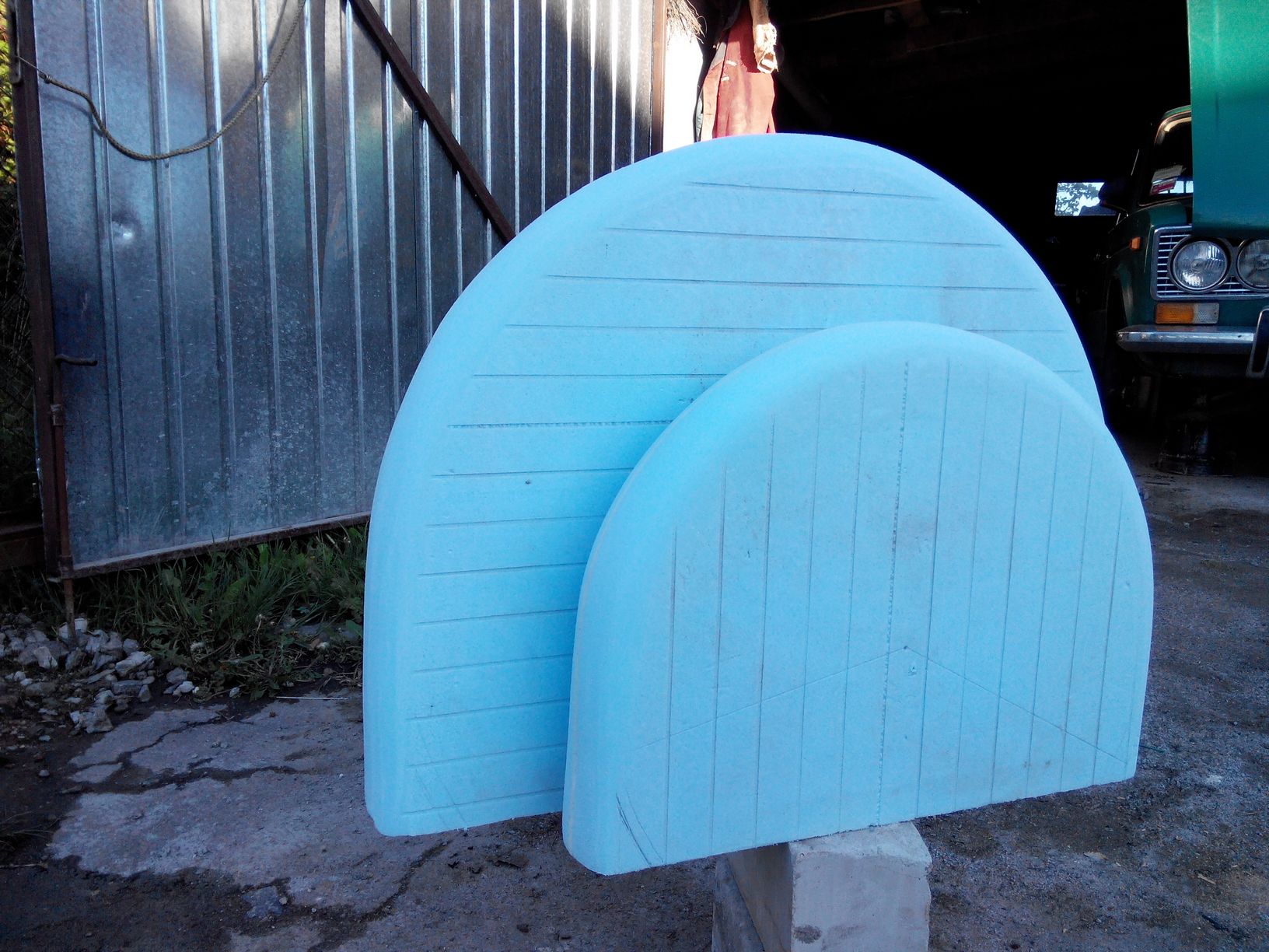

Крила з скло-пластику. Використовував скло-тканину 120 г/м² та епоксидну смолу, щоб потім не фарбувати додав в смолу жовтого пігменту. По радіусу крила 5 шарів, на боковинках 2. Боковини вийшли м'якуватими, але все одно планував посилювати алюмінієвою смугою. Болван виготовив з спіненого полістиролу, канавки з боків та на місці склейки двох листів заклеїв газетою.
