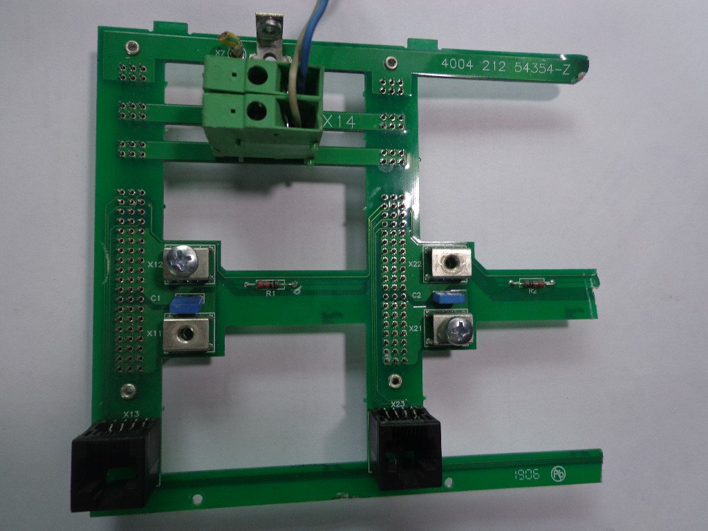

#57581Повідомлення 05 трав 2018, 15:08
Лев писав(ла):
все,с запуском разобрался,резистор припаял прямо на разъем.завтра скину фотку
теперь следующий вопрос.эти блоки можно масштабировать как и дельты?
Видать завтра не наступило - фотки нет :nein:
и насчет масштабирования - плату разьема подключения,что нужно разрезать отдельно на каждый блок?
На фото напряжение по вых. на 1 и 2 блоках-"давится",а на 2 и 3 суммируется.

#57588Повідомлення 05 трав 2018, 16:56
Разобрался. Обидно,что ни одна б....ь :maul: ,кто их соединял не сказала, что с первоначальной платой нужно "поиздеваться"

#61589Повідомлення 01 лип 2018, 08:28
Звідки: Vinnitsa
Дякував (ла) 36 Подякували 15
При включении (судя по фото) последовательно - корпуса не изолировались ? Выводы "земли" - соединили между собой ?
 Заголовок повідомлення: Re: зарядка черроки
#65580Повідомлення 10 вер 2018, 12:11
Oleg писав(ла):
Нет,не изолировались.
