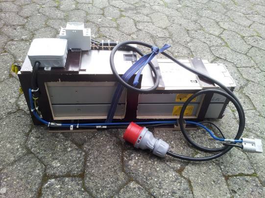

А можно к такой Чероки последовательно приделать Дельту на 30В, чтоб получить 80В (50В+30В). Они подружаться? Или разные ЗУ и разных производителей не дружат между собой?
 Заголовок повідомлення: Re: зарядка черроки
#41047Повідомлення 23 серп 2017, 13:28
Немцы на PSA ставили разные блоки, главное что бы минус не звонился на корпус и одну дельту для регулировки напряжения и тока. Брали два НР 3000Вт с СС/СV 60В и 57А без регулировки, а дельту накручивали на 48В и 30А для 168В (40s батарея) и 30А в итоге, работает по сегодняшний день. Вроде бы кто то даже параллелил две дельты для тока 2×25А.

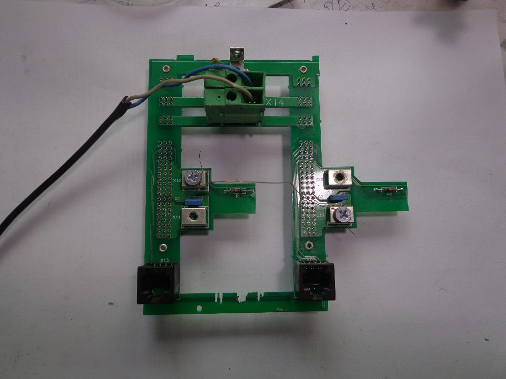

#57581Повідомлення 05 трав 2018, 15:08
Дякував (ла) 159 Подякували 695
Лев писав(ла):
все,с запуском разобрался,резистор припаял прямо на разъем.завтра скину фотку
теперь следующий вопрос.эти блоки можно масштабировать как и дельты?
Видать завтра не наступило - фотки нет :nein:
и насчет масштабирования - плату разьема подключения,что нужно разрезать отдельно на каждый блок?
На фото напряжение по вых. на 1 и 2 блоках-"давится",а на 2 и 3 суммируется.

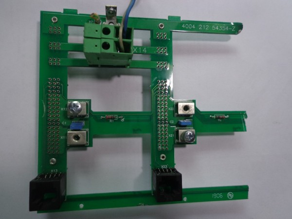

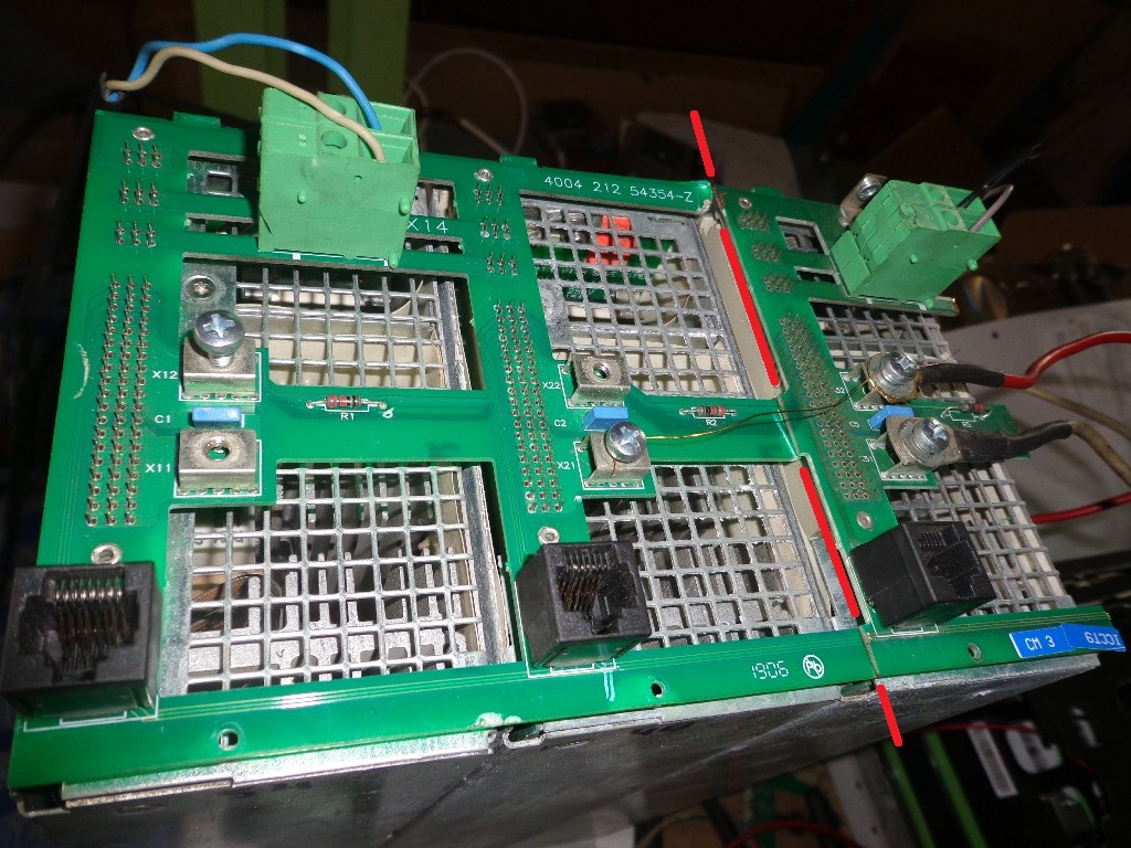

#57588Повідомлення 05 трав 2018, 16:56
Разобрался. Обидно,что ни одна б....ь :maul: ,кто их соединял не сказала, что с первоначальной платой нужно "поиздеваться"
#61589Повідомлення 01 лип 2018, 08:28
Звідки: Vinnitsa
Дякував (ла) 36 Подякували 15
При включении (судя по фото) последовательно - корпуса не изолировались ? Выводы "земли" - соединили между собой ?
#65580Повідомлення 10 вер 2018, 12:11
Oleg писав(ла):
Нет,не изолировались.
