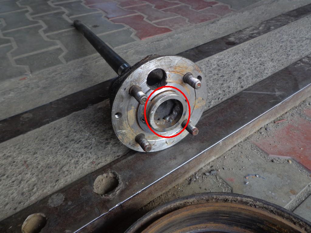

#41075Повідомлення 24 серп 2017, 06:59
владимир-альянс писав(ла):
Игорь! вам надо было не под 114,3 и родные диски переделывать ступицы..
Идя по "следам" Сашиного(Туза)проекта,я тоже встретил этот размер,но был приятно удивден ,что на ФАВе диски с разболтовкой 100(Вазовские 98),очень много авто с дисками на 100.Когда я принес токарю запаску,то он заметил,что в крепежных отверстиях есть эллипс(возможно запаска от Ваз),поэтому он предложил выточить и вварить посадочное кольцо под диск.

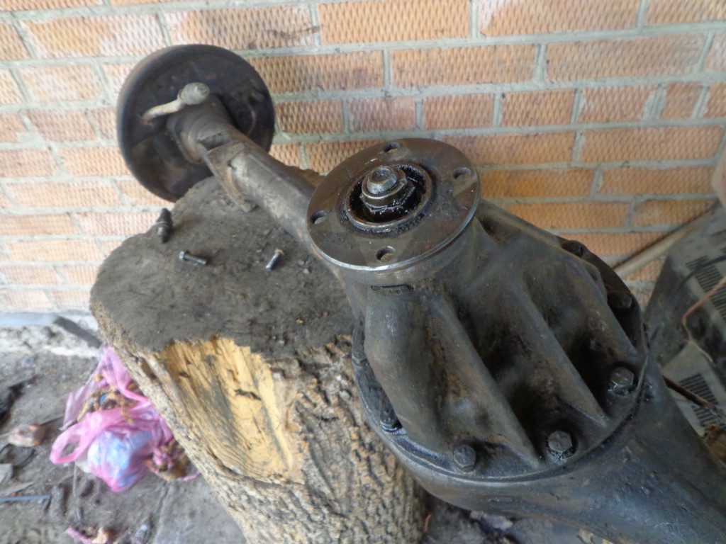

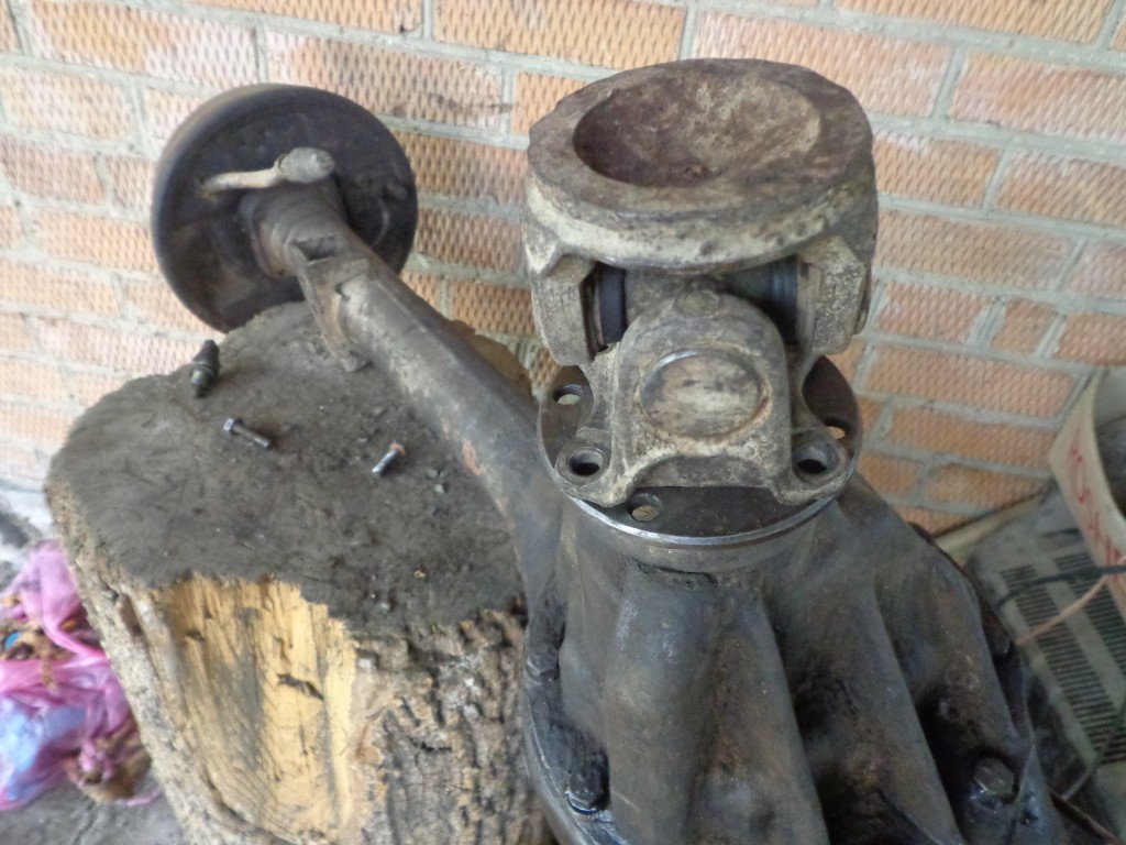

#42328Повідомлення 15 вер 2017, 20:04
Уж очень медленно повторяем протоптанную "дорожку" Саши(Туз)... Москвичевский мост и карданный переходник уже готов к творчеству.
Также контролер с "педалькой" ждет...
еще один вопросик к игорю: не думали просто удлиннить кардан без стыковки с жигулевским-не хватит длинны=разрезать и вставкой добрать нужный размер....я все о простоте и удешевлении.
Идея наверно имеет право на жизнь,но как то пошло со стыковки с мотором в жигулевском варианте....(и по Сашиным следам)
