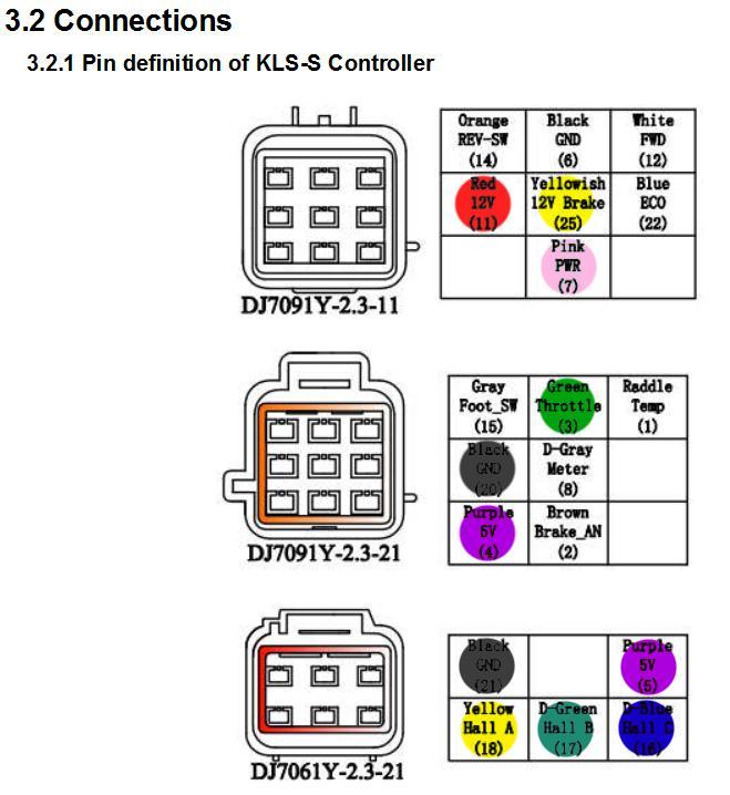

Танк спросил по телефону, решил поделиться со всеми. Возможно, кому то пригодится и спасет жизнь этой железке :)
Базовое подключение контроллера. Разьемы сверху вниз:
kls.jpg [ 61.7 КБ | Переглядів: 15434 ]
Верхний:
Розовый (7) - слаботочка/зажигание. Необходимо подать +батареи, чтобы включить мозги контроллера. Обычно через ключ или через кнопку с фиксацией.
Желтоватый (25) - тормоз/рекуперация (дискретная). Необходимо подать +12в для активации регена, то есть соединить с Красным (11). Обычно подключается к микрику в тормозной ручке. Но можно и на любую удобную кнопку на руле без фиксации.
Средний:
Ручка газа с аналоговым датчиком холла (типично). Пурпурный (4) - +5В, Черный (20) - земля, Зеленый (3) - выход сигнала с ручки газа. Думаю, тут понятно.
Нижний:
Отдельный разьем только на датчики холла мотора. Соединять по цветам. Думаю, вопросов нет) Бездатчиковый режим контроллер не поддерживает.
моя Smart BMS
#49104Повідомлення 04 січ 2018, 11:16
я переносил пин датчика температуры (средний разъем) на разъем ДХ (нижний) так получалось красиво в плане разводки...

mr.Dream писав(ла):
Верхний:
Средний:
Нижний:
#49779Повідомлення 13 січ 2018, 00:09
И не путать полярность B+ и B- а то будет шкварка))
