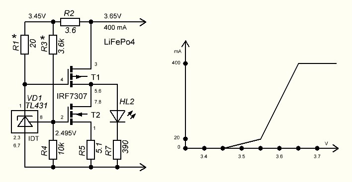

Мы какую схему обсуждаем?
#50288Повідомлення 20 січ 2018, 11:04
Собственно, продолжение отсюда: viewtopic.php?f=35&t=2393&start=45
Забраковал очередную свою схему балансира. Следующая выглядит так:
LiFePo4 _balans9.jpg [ 34.01 КБ | Переглядів: 5188 ]
#50352Повідомлення 21 січ 2018, 13:35
Некоторые пояснения к схеме.
При R5 1вт транзистор Т2 не нужен, если мах. ток меньше 250 мА. Просто в сборке два транзистора, хотелось и второй пристроить с пользой.
Еще не хочется применять 2-х ваттный резистор - получается тогда платка вся на SMD, и будет почти незаметна на клемме. Чего бы сюда добавить, так это индикации критического разряда - кратко вспыхивающий светодиод (чтоб не добивать ячейку).
Упрощенная схема:
LiFePo4 _balans9a.jpg [ 30.48 КБ | Переглядів: 5164 ]

Ну, во первых, схема проще, чем классический "балансир" с гистерезисом. А задумана затем, что уйти от гистерезиса. И обеспечить баланс ячеек в заданном диапазоне напряжений.
Ячейки таким образом буду балансироваться всегда, при каждой зарядке, даже если у них появится разбег по емкости или Ro (в разумных пределах).

Эта схема проверялась в реальности?
Такое впечатление, что регулирующий транзистор будет открыт всегда. Смотря из какой партии попадется.
#59552Повідомлення 29 трав 2018, 20:43
Там транзистор P-канальный, поэтому откроется, когда напряжение достигнет заданного значения.
IRF7307_2.jpg [ 24.63 КБ | Переглядів: 5106 ]
#59559Повідомлення 29 трав 2018, 21:59
Мій електротранспорт: -
Хочу електротранспорт: -
Да, для Р-канала в модели схема в общем работает. Там есть другие вопросы, по тепловым режимам , но то уже детали.
